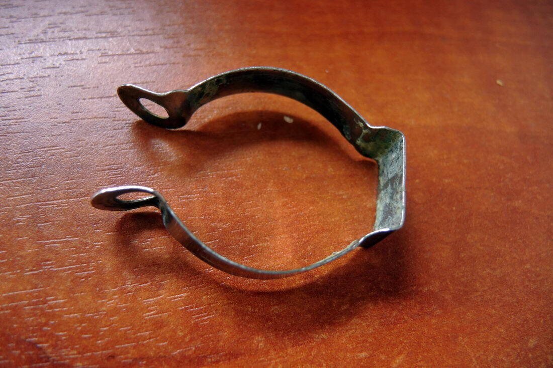

А если взять армейскую флягу... Сам использую такую причём не только на велосипеде и вместимость не малая.
 Заголовок сообщения: Re: Крепление фляги
СообщениеДобавлено: 20.07.2014 16:16
Сообщения: 2195
Город: Rīga, Latvija
Зарегистрирован:22.10.2010
Держится просто идеально. Нужно 2 шт, можно изготовить самому, у меня покупные (были на велике).
