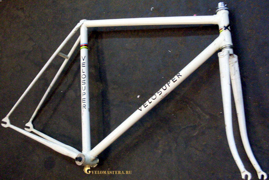

Есть три рамы.... какую делать...
1.jpg [ 178.79 КБ | Просмотров: 14089 ]

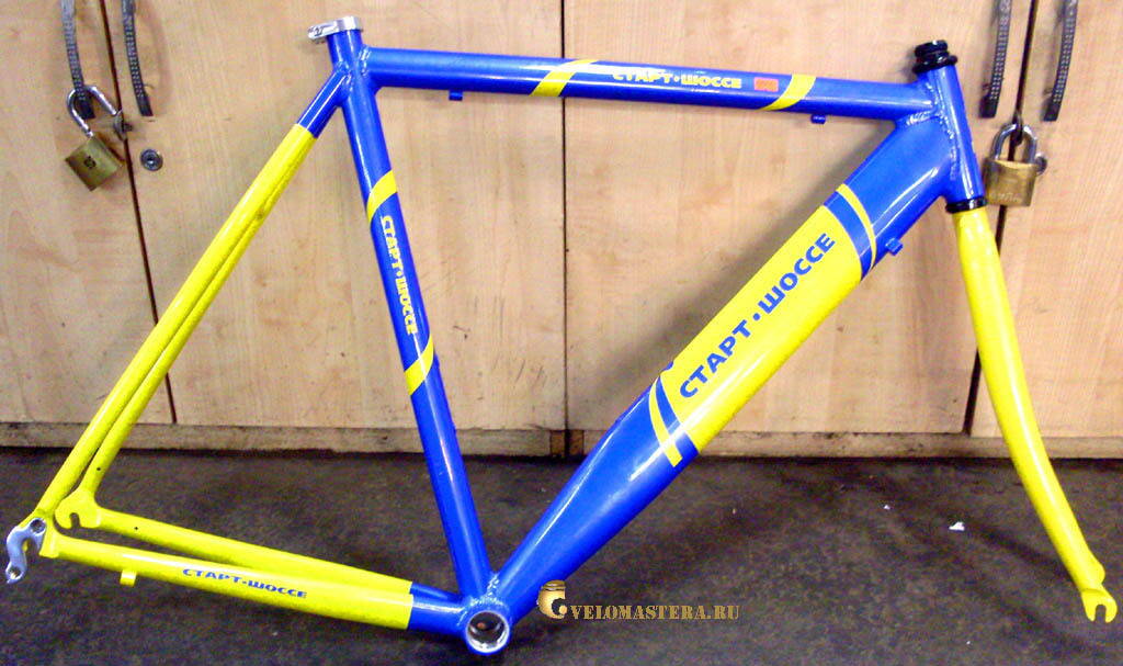

2.jpg [ 144.33 КБ | Просмотров: 14063 ]
Комментарий к файлу: хвз
3.jpg [ 152.25 КБ | Просмотров: 14079 ]

Велосупер конечно. Последняя - это что-то типа старта или даже туриста. Второе - современный люмень - жестковато, да и геометрия не та - каретка низко. Первое - самое то - правильная рама. Трековая, еще и спецзаказ... мечта!

Новую "Старт-Шоссе" которая жёлто-синя можно отбросить сразу. Она очень массивная как для фикси и не нашёл в Интенете описания что делают фикси велосипеды на базе алюминиевых рам.Из оставшихся двух лучше "Велосупер"-это рама ХВЗ "Старт-Шоссе" так называемая спецзаказ.

кстати, люминивый старт-шоссе 100% не катит - там же дропаут не горизонтальный вообще.
