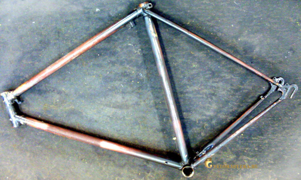

Есть три рамы.... какую делать...

Велосупер конечно. Последняя - это что-то типа старта или даже туриста. Второе - современный люмень - жестковато, да и геометрия не та - каретка низко. Первое - самое то - правильная рама. Трековая, еще и спецзаказ... мечта!

Новую "Старт-Шоссе" которая жёлто-синя можно отбросить сразу. Она очень массивная как для фикси и не нашёл в Интенете описания что делают фикси велосипеды на базе алюминиевых рам.Из оставшихся двух лучше "Велосупер"-это рама ХВЗ "Старт-Шоссе" так называемая спецзаказ.

ну я явно не за 2ую

кстати, люминивый старт-шоссе 100% не катит - там же дропаут не горизонтальный вообще.

velomastera.ru, вы ж уже собирали фикс на желто-синей раме? нет разве?

Хотелось бы узнать общее мнение о рамах.
Последняя - С-Ш. Сужу по припаянным лапкам для крепления насоса. Это длинный насос под престо. А это расчет под однотрубки.

ADKXX! писал(а):
Последняя - С-Ш. но ее надо красить.
