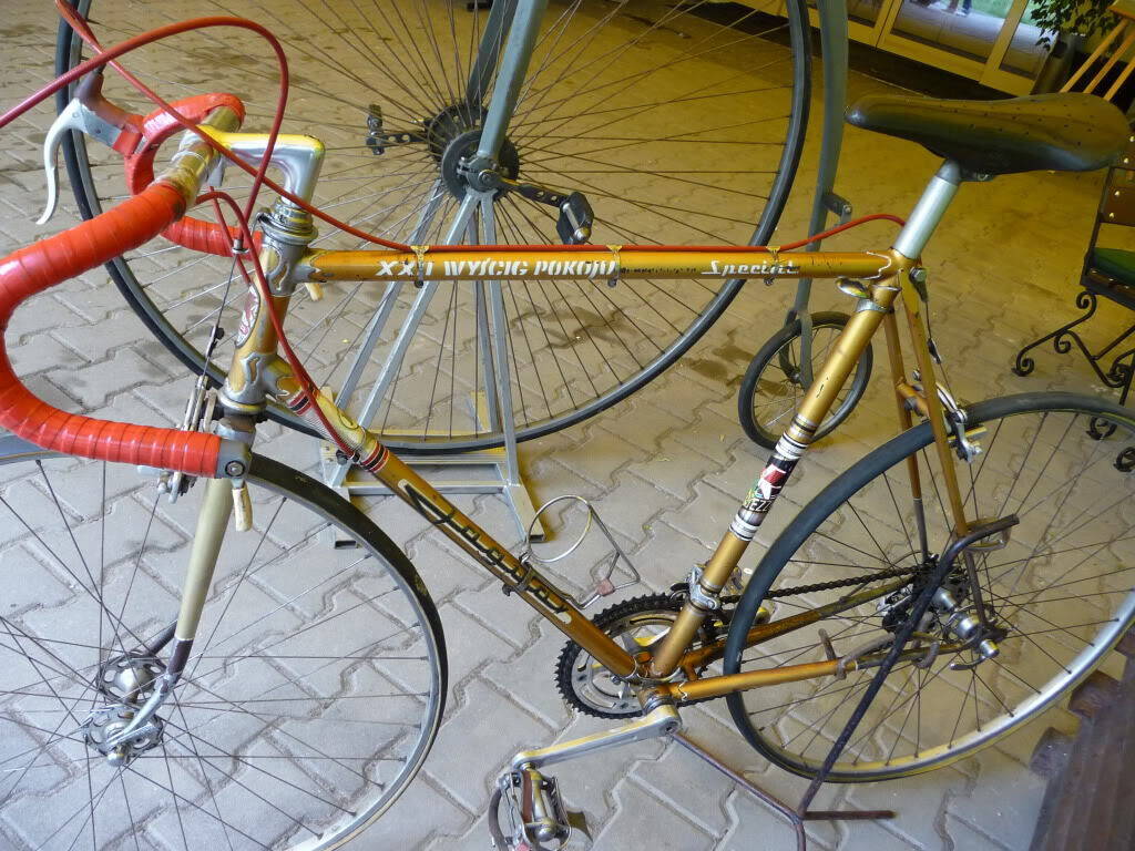

Такими они вот были :
5_1263230406.jpg [ 241.51 КБ | Просмотров: 3439 ]
http://tufotki.pl/QK2Zy
Так пишут в польском сайте
Huragan i Jaguar przypominały tak geometrią, jak i kształtem muf rowery wyścigowe Raleigh-BSA, na których jeździli i trenowali w owym czasie kolarze brytyjscy. Nawet zdobnictwo ramy nawiązywało do modeli angielskich – rozmiary ram opisywano na kalkomaniach wyglądających identycznie, jak oznaczenia rodzajów rur Reynoldsa, tylko zamiast „531” (najpopularniejszy stop Reynoldsa) w żółtych ramkach na czarnym tle widniały liczby „530”, „550”, „570” i „590” – milimetry wielkości ramy – opowiada Marek Utkin.
Jedno jest pewne, Huragan miał polskie części. Np. korby na drążonym suporcie pochodziły z zakładów w Jaworze. Napęd miał 8 przełożeń, dwie koronki wykonywano na frezarce obwiedniowej w Femie, łańcuch z Poznania skakał po pięciorzędowym trybie dzięki polskiej przerzutce z zakładów Joko.
Był jeszcze, naprawdę bardzo specjalny, Jaguar Special przeznaczony wyłącznie dla gwiazd. Rama na rurach Reynoldsa lutowana była przez Ciesielskiego, a cały rower montowany był na komponentach Campagnolo.

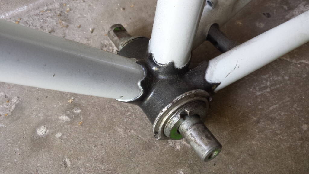

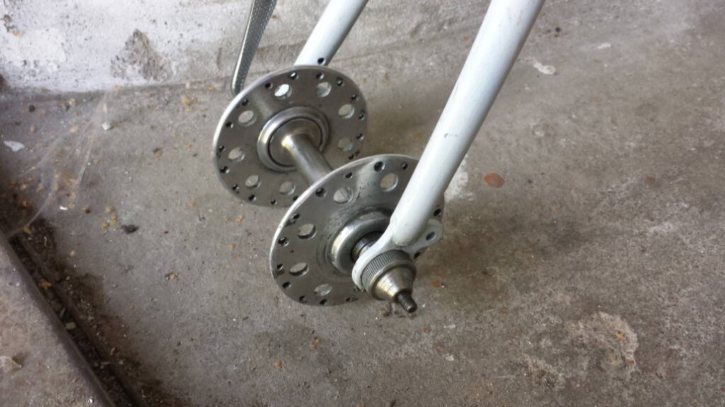

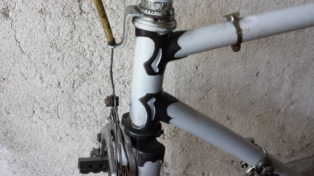

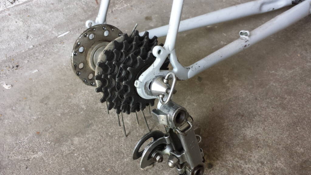

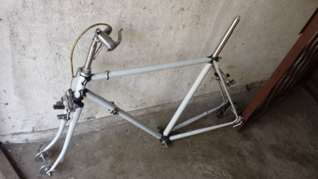

А так вот его покрасили и молодым людям неосталось сил закончить начатое . Это сфоткано уже у меня на лестнице в подвал . :cry: . Стал сравнивать рамы Ягуаров в инете с этим и погрузился в сомнения .... Ну хоть втулки , клещи и тормозные ручки ясно откуда . :D

Не похоже на ХВЗ

Точно не ХВЗ-рама, но некоторые детальки похожи на ХВЗшные

Вам-бы, Уважаемый Арвидас, запросить у него более подробные фотки (рул.стакан, подседельный, каретка, дропы с номерами, коронка вилки между "ног"...). Мы глянем, подумаем... :oops: Чисто предварительно, у меня пока только такое предположение:http://veloretro.ru/pic.php?id=78&indx=1 :roll:
PS. На счет горизонтальных дропов - что-то он мощно загнул.. :shock:

Судя по характерной хохломе рулевой трубы - это польский Romet, задние перья "игла" - предположу, что это Jaguar Special, неплохая шоссейная рамка, у меня был такой. Если манетки и задней переклюк Favorit - точно он, но система однозначно не родная.

Наверное Вы попали в десятку . Продавец пополнил объявление фотками а я покопал в инете .
