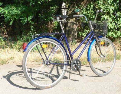

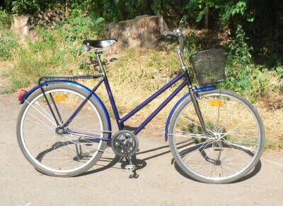

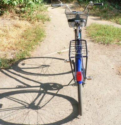

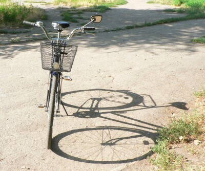

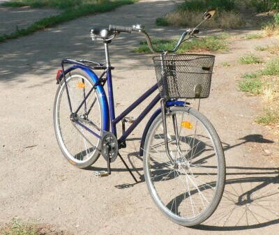

ВелосипедИца Дороти
Идеальный базарно-прогулочный велосипед.
Перевезти овощи с рынка и вечером прокатиться по парку.
дора 0.jpg [ 918.12 КБ | Просмотров: 9021 ]
В третьем сверху сообщении можно сравнить, как это чучело выглядело сразу после первой поездки :D
Как делается крокодил?
Обычно покупается старый велосипед и из него делается новый.
Но Дора никогда до этого не была велосипедом!
Это была новая рама без названия, неизвестного производителя, без вилки и прочего.
Процесс подбора деталей занял два года, характер у велосипедицы оказался ещё тот :facepalm:
Но всё закончилось хорошо. :smile:
Теперь мне не стыдно за самый последний винтик в конструкции :D
Красить не буду (может потом передумаю, но пока так).
Может ещё передний обод на современный поменяю и покрышку, но это потом.

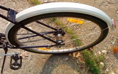

Всё удобно и надёжно, задняя втулка Sachs Torpedo, червячная, звезда 20Т (Коля, спасибо, всё с ней хорошо - то были капризы). :D
Обод задний одинарный дюралевый (XuTPuK, спасибо, обод хороший, легкий).
Передний обод с "Туриста", там он был задним, передняя втулка со "Старта", спицы на обоих колёсах SLE.
Передний тормоз Tektro, колодки трехкомпонентные Barradin
Система стальная 44Т с евробайка, досталась случайно, такие у нас не продаются.
Руль с мопеда, вынос минский, вилка с "Украины", рама - неизвестной породы зверь.
Передняя покрышка "Киров" (СССР), задняя современная Destone.
Цепь современная китайская из хороших.
Педали Тайвань алюминиевые.
Багажник современный марки "Водан" или "Дорожник". Костя, ты знал, да? viewtopic.php?f=31&t=210862&start=15#p1329434 Шаман, что тут сказать :shock:
Седло "Ардис" (Максим, седло для города хорошее, спасибо).
Крылья современные полукруглые.
Корзинка китайская безымянная.
Зеркало раритетное советское - второго такого не видел нигде, а жаль...
История взросления Дороти на этом заканчивается.
Теперь она остепенилась и больше не шалит - выросла.
Немного жаль, но все с возрастом становятся солиднее - ну, почти все :wink:
Хочу выразить благодарность всем-всем, кто следил за нашими бестолковыми приключениями.
Без вашей помощи и советов ничего бы не получилось.
Под спойлером ещё немного фото.
дора 1.jpg [ 814.43 КБ | Просмотров: 9021 ]
дора 2.jpg [ 771.23 КБ | Просмотров: 9021 ]
дора 3.jpg [ 718.51 КБ | Просмотров: 9021 ]
дора 4.jpg [ 829.38 КБ | Просмотров: 9021 ]
дора 5.jpg [ 830.18 КБ | Просмотров: 9021 ]
дора 6.jpg [ 754.95 КБ | Просмотров: 9021 ]

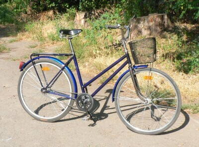

А с рамой вышло так... (подозреваю, что досталась таки минская, поправьте если что)
В соседнем Апостолово очень распространён следующий тип дорожного велосипеда:
РЕТРО зелёный_enl.jpg [ 410.89 КБ | Просмотров: 14795 ]
Но это псевдо-ретро мне не сильно нравилось. Кривые трубы не позволяют прикрепить на них полезные предметы типа насоса, да и просто не в тему.
В результате раму я нашел всего одну. С прямыми трубами и абсолютный нонейм (без единой заводской метки), крашеную из баллончика разноцветной синей краской (где просто синей, а где и с переходом в глубокий маренго).
Однако - совершенно новую! И всего за 250 грн.
Она сиротливо висела под крышей велокиоска на вокзальном рынке и я просто не мог пройти мимо.

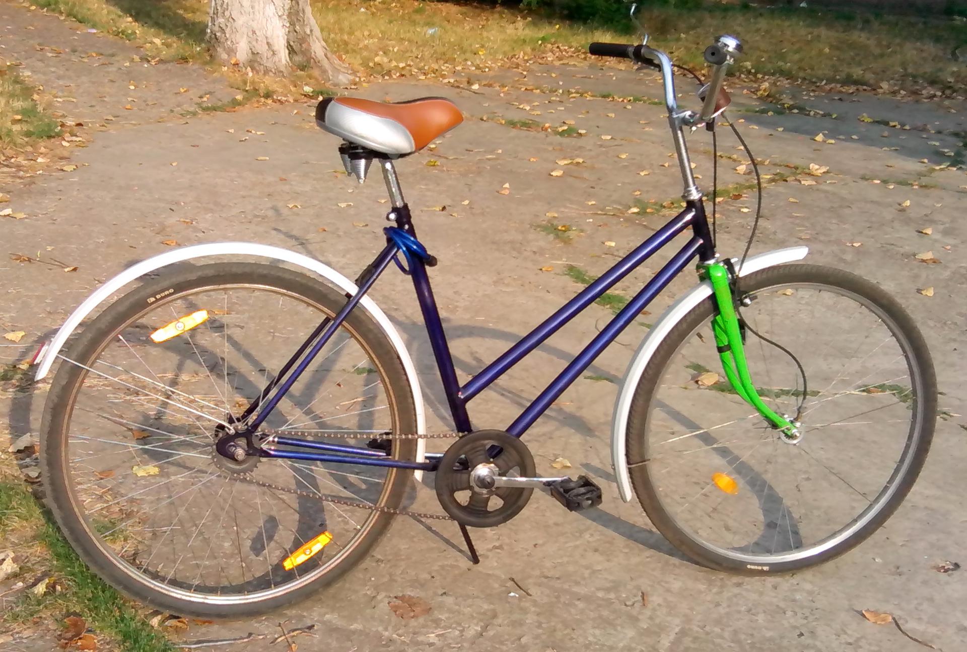

Вот так выглядит Дороти в очередной тестовой комплектации (пока подбираем и подгоняем детали, красить будем в конце).
Как видно, конструкция предполагает наличие багажника... но об этом позже.
Дороти.jpg [ 322.96 КБ | Просмотров: 14795 ]
Поскольку резьбы в каретке изначально не было, то вопрос "квадрат или клин" и не поднимался.
Место под промподшипники было очищено от пыли и слегка зачищено наждачкой. Внутрь каретки пару раз пшикнул автомобильным лаком чтобы не ржавела.
Местный умелец с помощью специальных железяк запрессовал систему в каретку (услуга стоит 30 грн.), тут же я поставил звезду на 46 зубьев и шатуны с педалями. Всё очень бюджетное как и задумывалось. Система со звездой и шатунами обошлась гривень в 160. Ось закалённая, напильник не берёт.
Педали разумеется абсолютный хлам (25 грн. за пару, made in чердак дедушки Ляо) но их роль на данном этапе - просто крутиться. В конце будут более приличные.

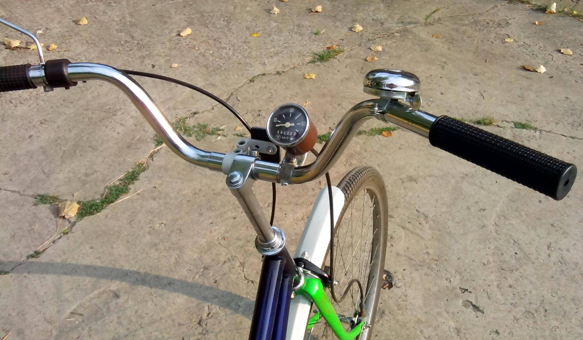

Руль я выбирал для прямой посадки. После перебора вариантов, которых оказалось неожиданно много, я выбрал руль от мопеда (65 грн.).
Правда, пришлось повозиться, вытачивая болгаркой декоративный элемент, закрывающий двойную накатку, но оно того стоило. Руль шикарен :roll:
Он длиннее обычного велосипедного сантиметров на 7 в каждую сторону и очень прочный.

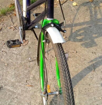

Передняя вилка, как видите, досталась от "Украины" или подобного неторопливого вела.
Выбрал на разборке наименее гнутую без следов ремонта и выправил с помощью наклонной железной лестницы какой-то постройки - просовывал между ступеньками трУбы вилки и потихоньку отгибал/прижимал.
Дороти зелёную вилку невзлюбила сразу...
Сначала она плевалась чашками. Потом забросила подшипник под диван. Выбрасывала из вилки колесо. В конце заклинила новый китайский вынос так, что его пришлось пол-часа выбивать молотком и привести этим в полную негодность. Я плюнул и снова отправился на базар.
Массивный советский вынос с дорожника, рассчитанный на применение в условиях ядерной войны, с настоящим центральным клином (не скошенным) велосипедице понравился больше, на фото как раз он.
Итого вилка с выносом обошлись в 100 грн.

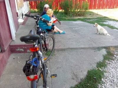

Возле магазина Пегас познакомился с местными жительницами. В Малой Костромке ценят современные техологии авто-мото-велостроения. Особенно нравится народу, что когда проезжаешь на "Мицубиси" или прочем "Ниссане" через кусты, в месте содранной краски виден белый слой подложки. И не ржавеет после этого. Это вам не жигули :eek:
IMG_20140819_160226.jpg [ 747.3 КБ | Просмотров: 14373 ]
Сильно беременная собачка такими глазами смотрела на моё мороженое, что у мороженого не выдержала совесть и оно шмякнулось с палочки в придорожную пыль...
