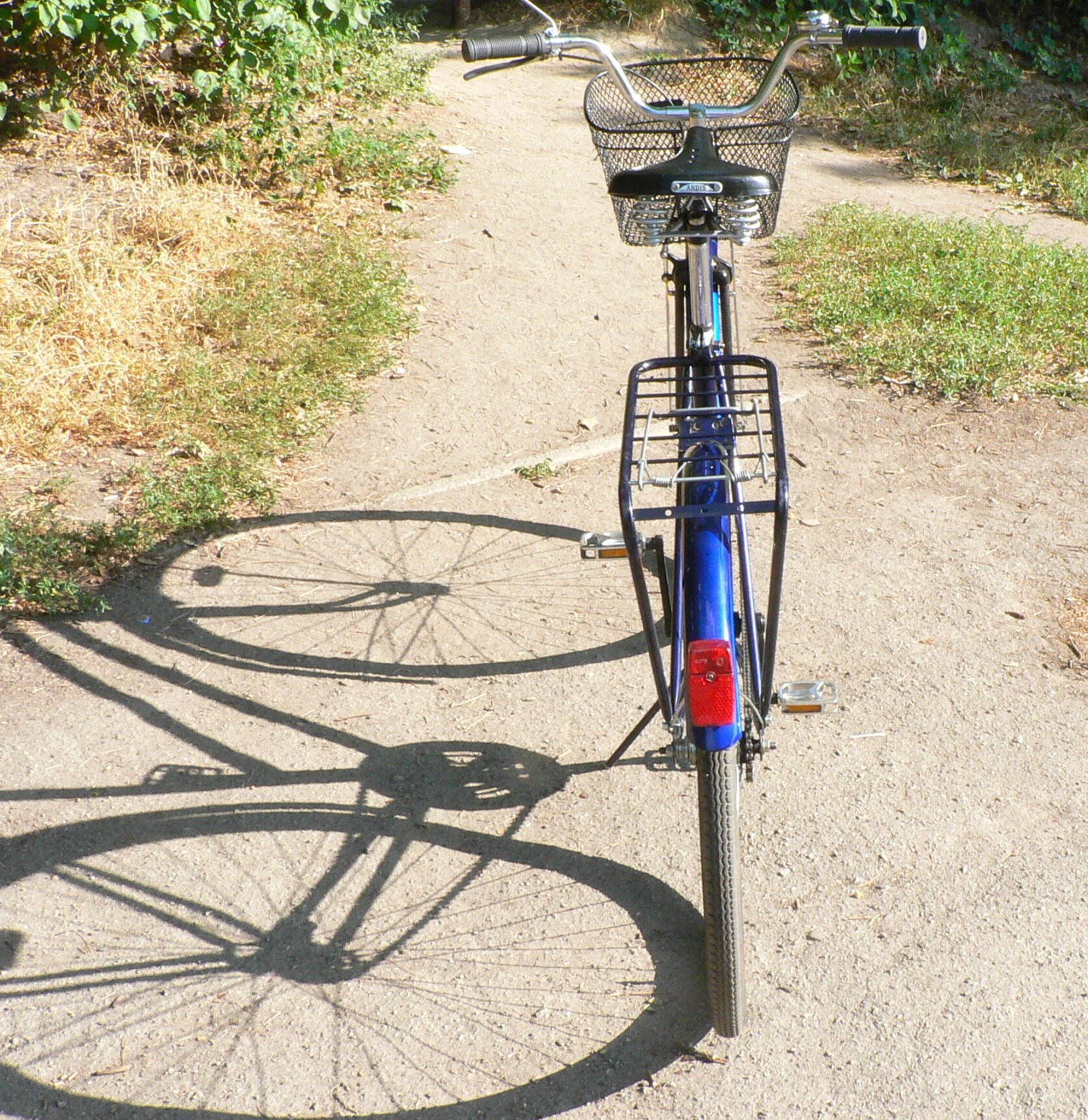

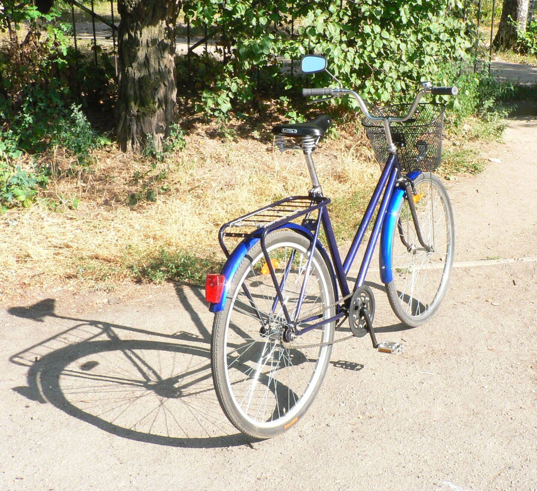

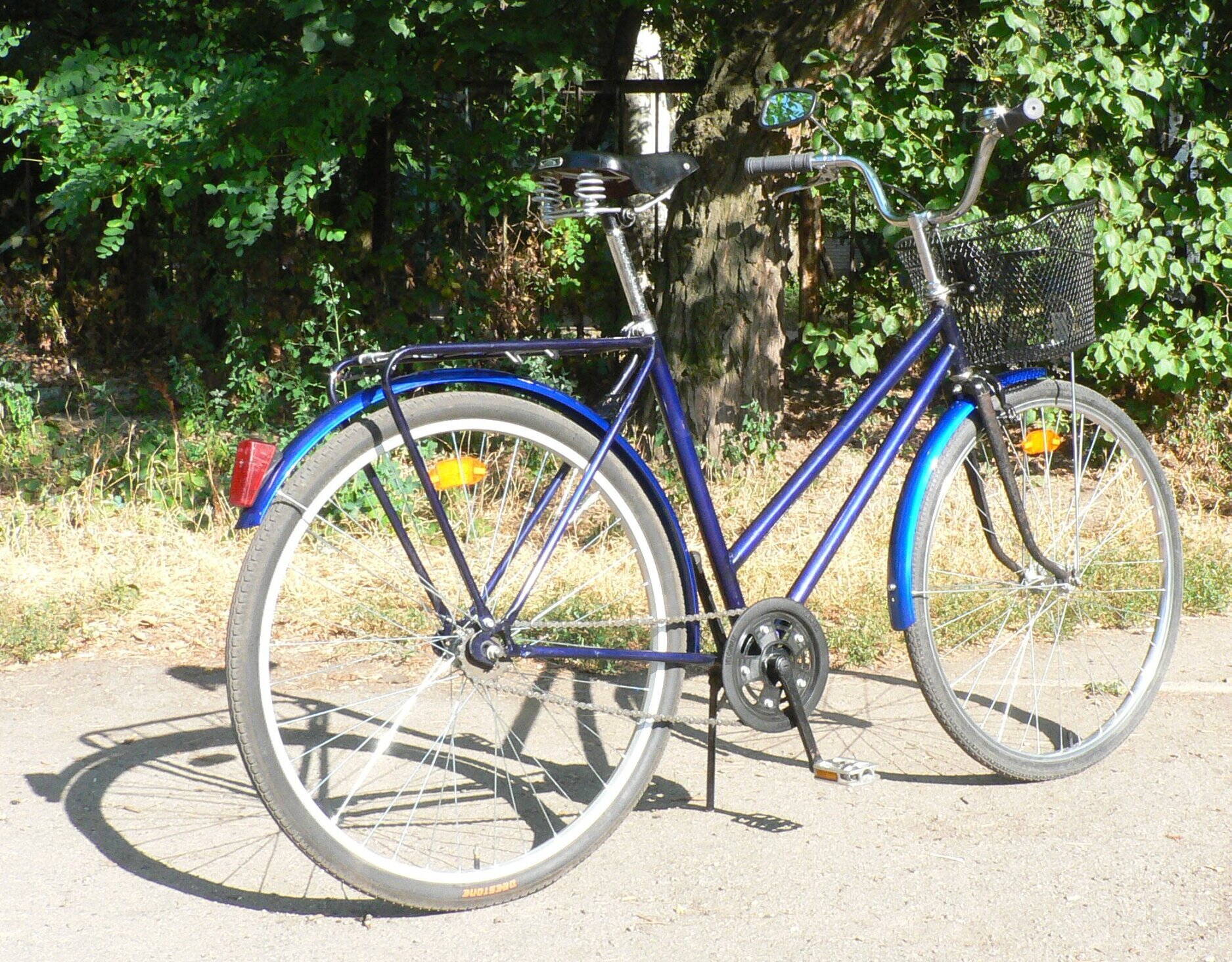

Идеальный базарно-прогулочный велосипед.
Перевезти овощи с рынка и вечером прокатиться по парку.
дора 0.jpg [ 918.12 КБ | Просмотров: 9031 ]
В третьем сверху сообщении можно сравнить, как это чучело выглядело сразу после первой поездки :D
Как делается крокодил?
Обычно покупается старый велосипед и из него делается новый.
Но Дора никогда до этого не была велосипедом!
Это была новая рама без названия, неизвестного производителя, без вилки и прочего.
Процесс подбора деталей занял два года, характер у велосипедицы оказался ещё тот :facepalm:
Но всё закончилось хорошо. :smile:
Теперь мне не стыдно за самый последний винтик в конструкции :D
Красить не буду (может потом передумаю, но пока так).
Может ещё передний обод на современный поменяю и покрышку, но это потом.
Всё удобно и надёжно, задняя втулка Sachs Torpedo, червячная, звезда 20Т (Коля, спасибо, всё с ней хорошо - то были капризы). :D
Обод задний одинарный дюралевый (XuTPuK, спасибо, обод хороший, легкий).
Передний обод с "Туриста", там он был задним, передняя втулка со "Старта", спицы на обоих колёсах SLE.
Передний тормоз Tektro, колодки трехкомпонентные Barradin
Система стальная 44Т с евробайка, досталась случайно, такие у нас не продаются.
Руль с мопеда, вынос минский, вилка с "Украины", рама - неизвестной породы зверь.
Передняя покрышка "Киров" (СССР), задняя современная Destone.
Цепь современная китайская из хороших.
Педали Тайвань алюминиевые.
Багажник современный марки "Водан" или "Дорожник". Костя, ты знал, да? viewtopic.php?f=31&t=210862&start=15#p1329434 Шаман, что тут сказать :shock:
Седло "Ардис" (Максим, седло для города хорошее, спасибо).
Крылья современные полукруглые.
Корзинка китайская безымянная.
Зеркало раритетное советское - второго такого не видел нигде, а жаль...
История взросления Дороти на этом заканчивается.
Теперь она остепенилась и больше не шалит - выросла.
Немного жаль, но все с возрастом становятся солиднее - ну, почти все :wink:
Хочу выразить благодарность всем-всем, кто следил за нашими бестолковыми приключениями.
Без вашей помощи и советов ничего бы не получилось.
Под спойлером ещё немного фото.
