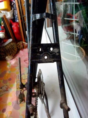

Велосипед оказался немецким. История его проста и незамысловата.
Сначала чудо немецкой конструкторской мысли обвесили всяким SAIGUAN`ом и использовали в качестве МТБ, потом в роли алкобайка. Последний владелец был не чужд технической жилки - вынос руля заботливо укреплён забитыми по периметру гвоздями :facepalm:
IMG_20140817_102503.jpg [ 513.19 КБ | Просмотров: 6969 ]

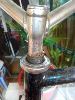

Краска на заднем левом пере побита, система болтается, но видимых повреждений у рамы нет.
Чашки целые, вилка крутится как по маслу.

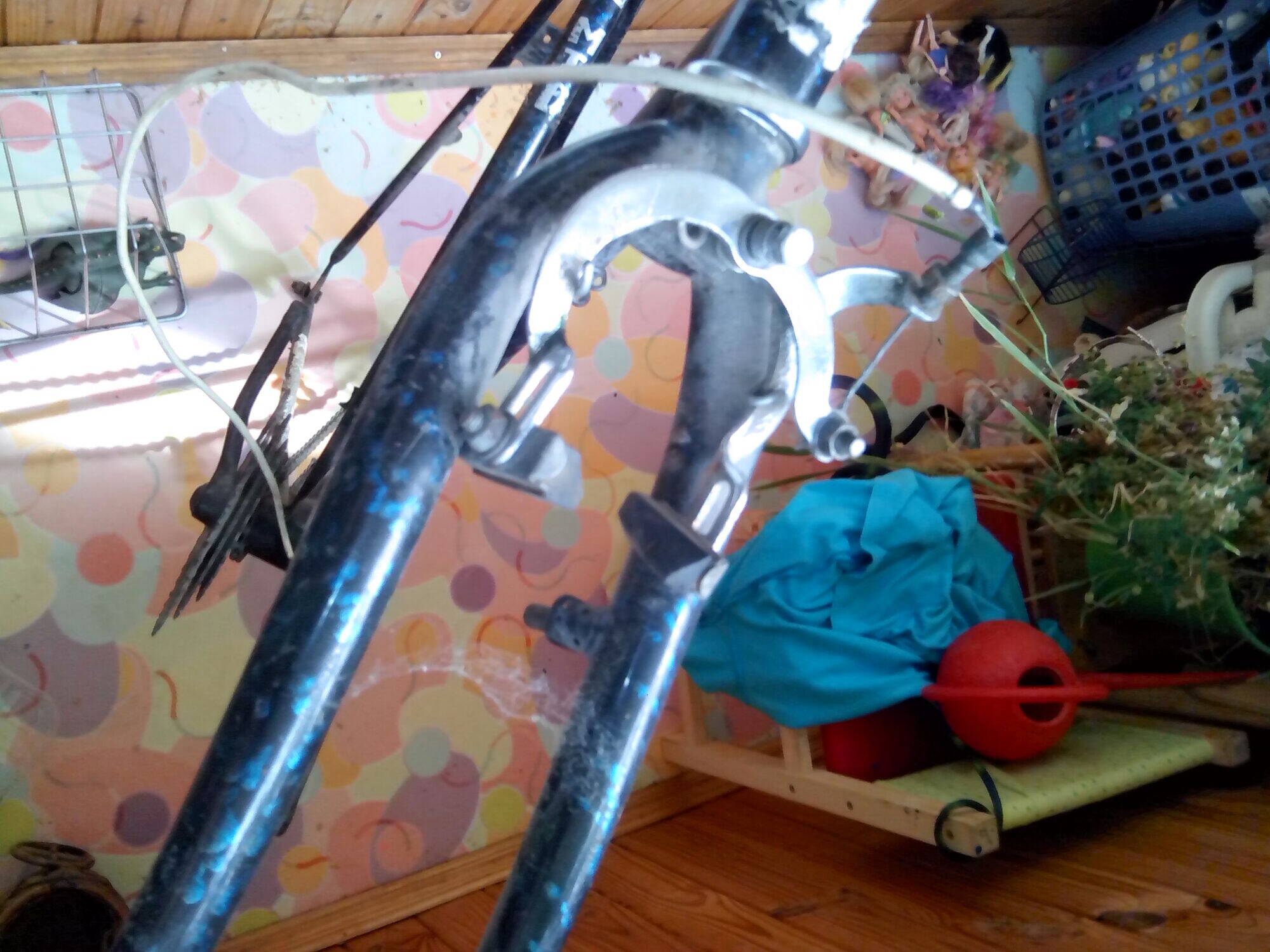

Рама позволяет установить как клещеые тормоза, так и вибряки.
Вот как это реализовали :shock:
IMG_20140817_102546.jpg [ 499.91 КБ | Просмотров: 6969 ]
Все бонки целы, ничего не ржавое и не согнутое.

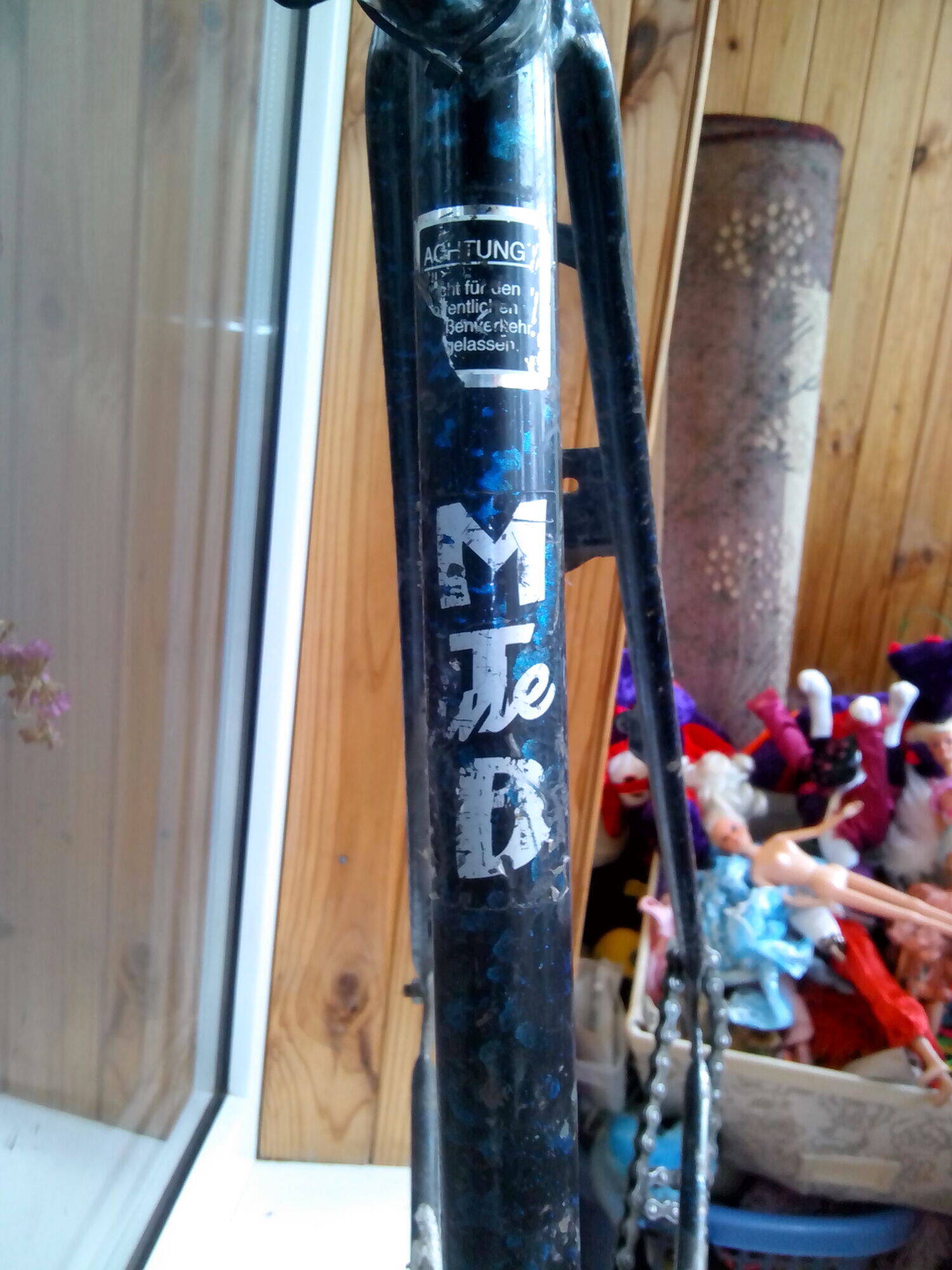

На заднем кронштейне под тормоз выбит номер SF 93 819 130 - что это, год? Размер?
Есть тяга под задний кантилеверный тормоз.
IMG_20140817_102408.jpg [ 467.29 КБ | Просмотров: 6969 ]
Радиус колеса примерно 330-340 мм, это в дюймах какие нужны, 26`?
Цвет рамы синий перламутр, родная краска в терпимом состоянии кроме заднего левого пера. Но страшная, будем менять колер.
Что за фирма, кто подскажет?

Немецкий городской/турист.
НЕ КРОКОДИЛОВОДСТВО, перепутали раздел, Паньфутий.

Пафнутий, Для начала проверь геометрию и состояние рамы на предмет трещин, если все норм, то можно начинать подбирать детали.
Тормоза, что стоят, в топку однозначно.

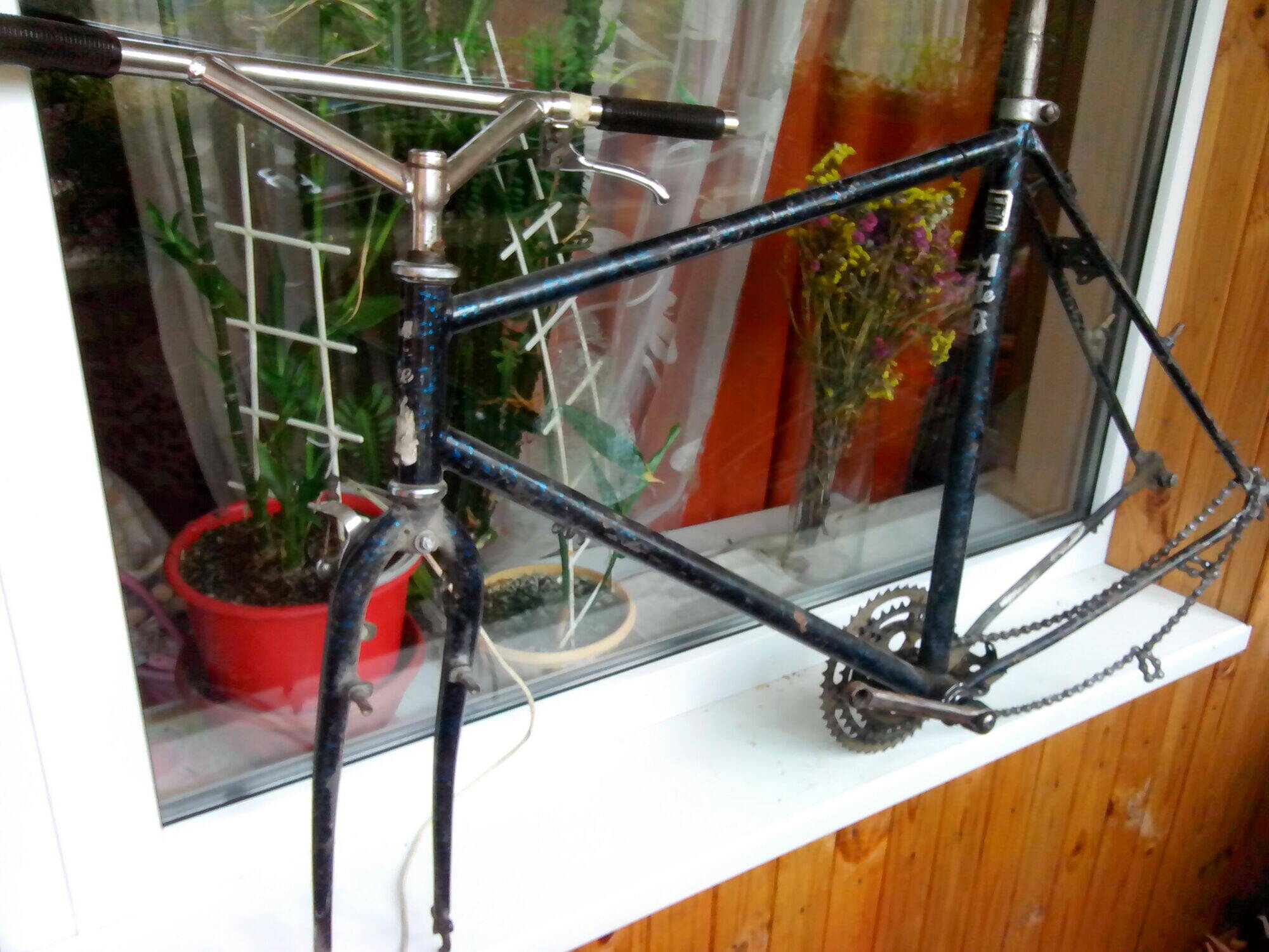

Рама целая, не гнутая. Есть дома дешевый коплект переклюков шимано. Осталось найти колёса и шестерни.
Из тех, что на нём самая большая убита в хлам. Передние шестерни на заклёпках, так что наверное две остальные тоже не получится использовать.
Что делать с рулём?
Этот конечно крепкий но уж больно топорный...

Что делать с рулём?
та, че прикольный, яб себе такой поставил на один из великов.
