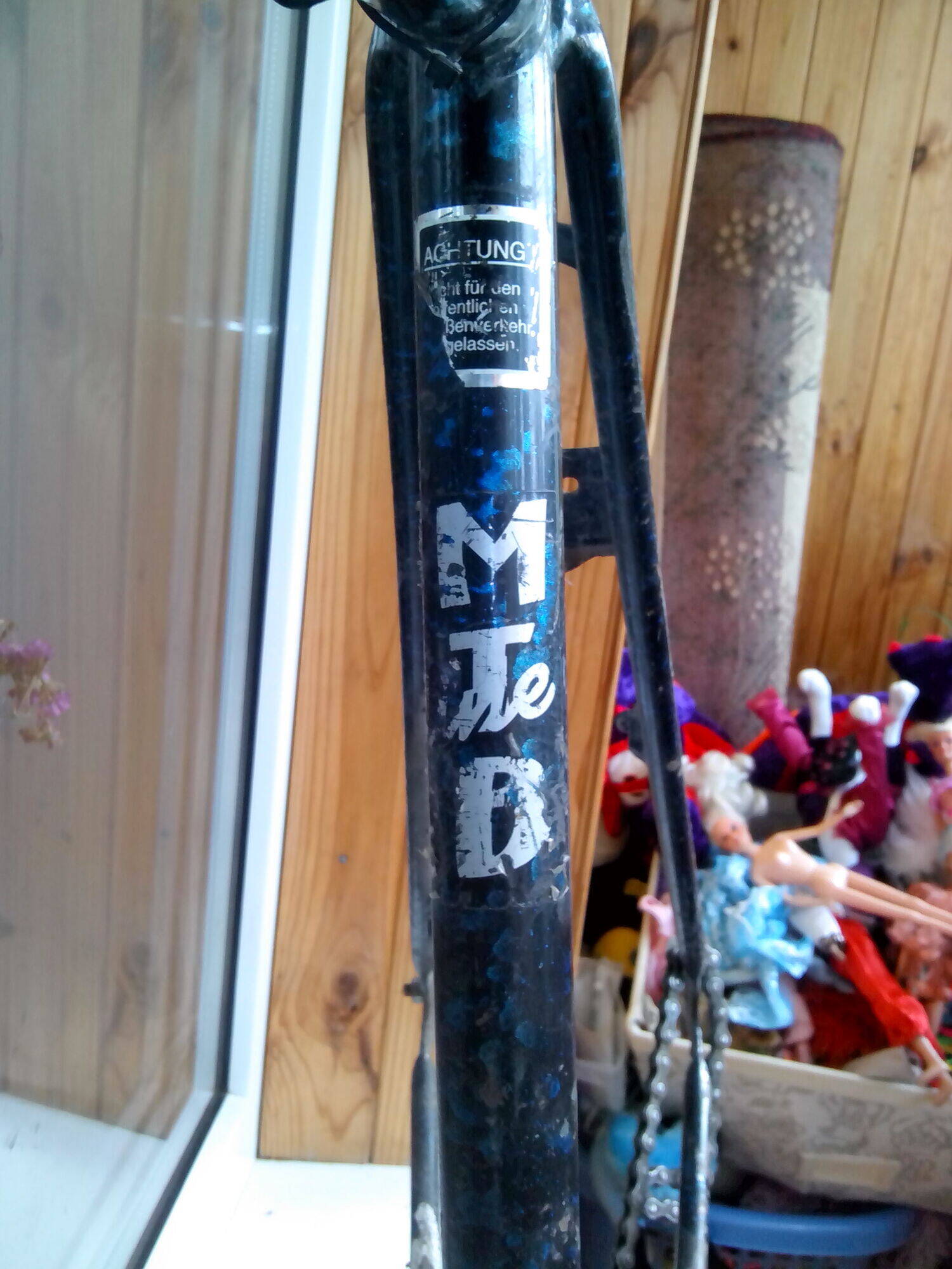

Велосипед оказался немецким. История его проста и незамысловата.
Сначала чудо немецкой конструкторской мысли обвесили всяким SAIGUAN`ом и использовали в качестве МТБ, потом в роли алкобайка. Последний владелец был не чужд технической жилки - вынос руля заботливо укреплён забитыми по периметру гвоздями :facepalm:
IMG_20140817_102503.jpg [ 513.19 КБ | Просмотров: 7403 ]
Краска на заднем левом пере побита, система болтается, но видимых повреждений у рамы нет.

Цвет рамы синий перламутр, родная краска в терпимом состоянии кроме заднего левого пера. Но страшная, будем менять колер.
Что за фирма, кто подскажет?

Пафнутий, Для начала проверь геометрию и состояние рамы на предмет трещин, если все норм, то можно начинать подбирать детали.
Тормоза, что стоят, в топку однозначно.
По общей концепции - если не планируется какой-либо эксклюзив, то смысла покупать дорогие запчасти я не вижу, т.к рама невысокого уровня. я бы искал по барахолкам недорогие рабочие железки.
