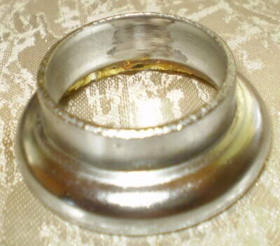

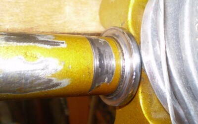

Собрал велосипед В-542. Рулевая крутилась нормально.
Проехал по кочкам - руль стало очень туго поворачивать.
Остановился, пару поворотов на месте - стала норма. Но в движении опять проблема.
Разобрал.
truba.jpg [ 229.95 КБ | Просмотров: 4818 ]
chashka.jpg [ 278.66 КБ | Просмотров: 4818 ]
Шток вилки трётся о край чашки, которая входит в рулевую трубу.
Почему? И как решить ?
Это рулевая труба не отторцована ?
Или кольцо на вилке криво лежит ?
А может шарики 4 мм заменить на чуть большие ?
Видел похожее на вилке СШ.

Шток ровный?

Чашки плотно в раме сидят?

мало шариков, их согнало в одну сторону и соосность вилка-стакан пропала. не?

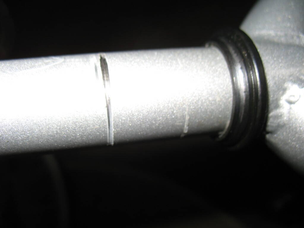

Ремонтировал я как-то один ашанчиГ, и увидел, что шток практически перепилен.Оказалось наклонная труба обрезана криво и в варена так, что уголочек её, тёр шток.

toni73, шток ровный.
Пафнутий, тут не понятно. Как бы плотно. Забивал же.
Видимо болтаются, если приезде случилось.
Сейчас их местами поменял. И смазал место трения чашки о шток.
Вроде, пока лучше стало.
Aleksei Dmytren, у меня тут подшипники. Т.е., шары в обойме.
Приобрету шариков побольше, заменю.
Ещё точно не измерил рулевую трубу. Всё же где-то кривизна то есть.

Если чашки от руки вставляются,то не дело.Металл с банки из под пива подойдет для уплотнения посадки.
Поставьте шарики с сепаратором.

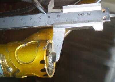

Как и Пе4ник http://xt.ht/phpbb/viewtopic.php?f=31&t=354330&start=165#p1801345 торцевал рулевую трубу до высоты 132,4 мм.
Задняя часть была длиннее на 0,4 мм. Стачивал снизу, т.к. криво стояла нижняя чашка.
Чтобы мерять штангенциркулем, пришлось выкрутить 2 болта ограничителя в нём.
visota.jpg [ 203.42 КБ | Просмотров: 4147 ]
Ещё заменил нижний подшипник на 26 шариков 4 мм.
Вчера окончательно протестировал - всё нормально.
