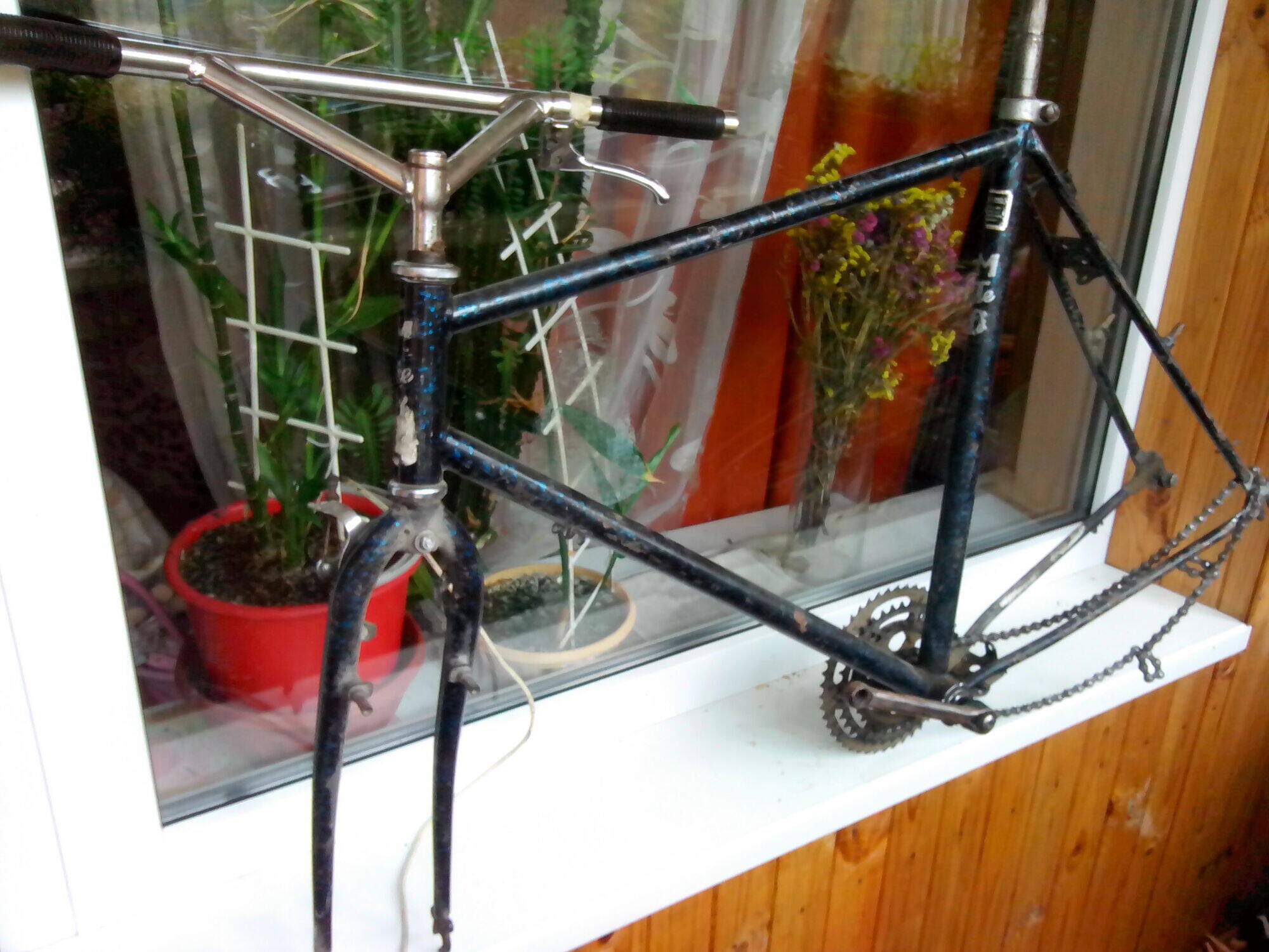

Проходя через железячные ряды рынка в Запорожье в поисках ключа на 32 (велосипедного) углядел под верстаком присыпанную шашлычницами велосипедную раму.
Моё внимание привлекли подозрительно тонкие перья задней вилки. Первая мысль была "Старт".
Дедушка доставать раму отказался, радикулит и все дела, пришлось самому встать на карачки, разгрести "жыржавел жылезо" и достать это...

Велосипед оказался немецким. История его проста и незамысловата.

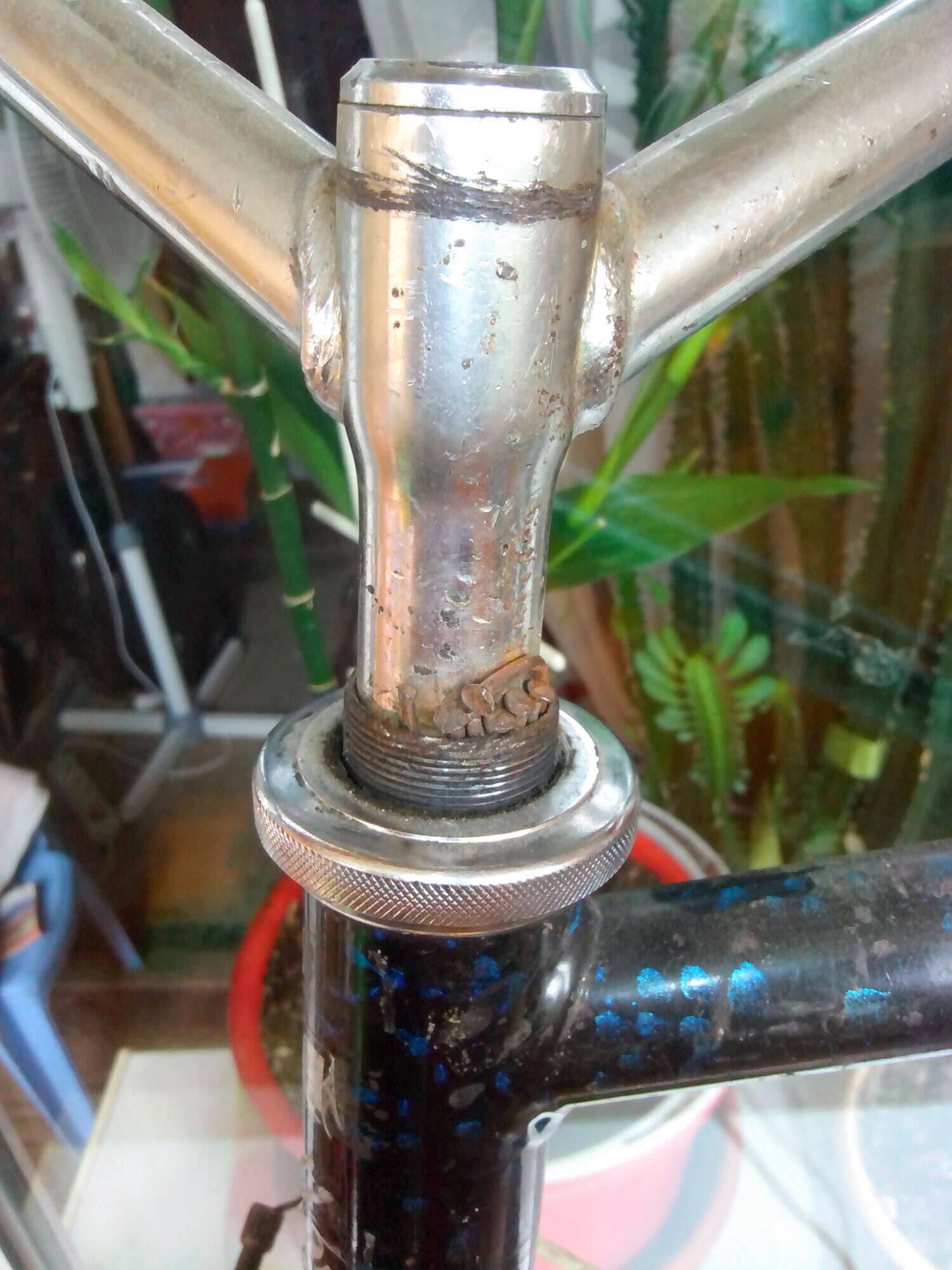

Сначала чудо немецкой конструкторской мысли обвесили всяким SAIGUAN`ом и использовали в качестве МТБ, потом в роли алкобайка. Последний владелец был не чужд технической жилки - вынос руля заботливо укреплён забитыми по периметру гвоздями :facepalm:
IMG_20140817_102503.jpg [ 513.19 КБ | Просмотров: 7399 ]
Краска на заднем левом пере побита, система болтается, но видимых повреждений у рамы нет.
Чашки целые, вилка крутится как по маслу.

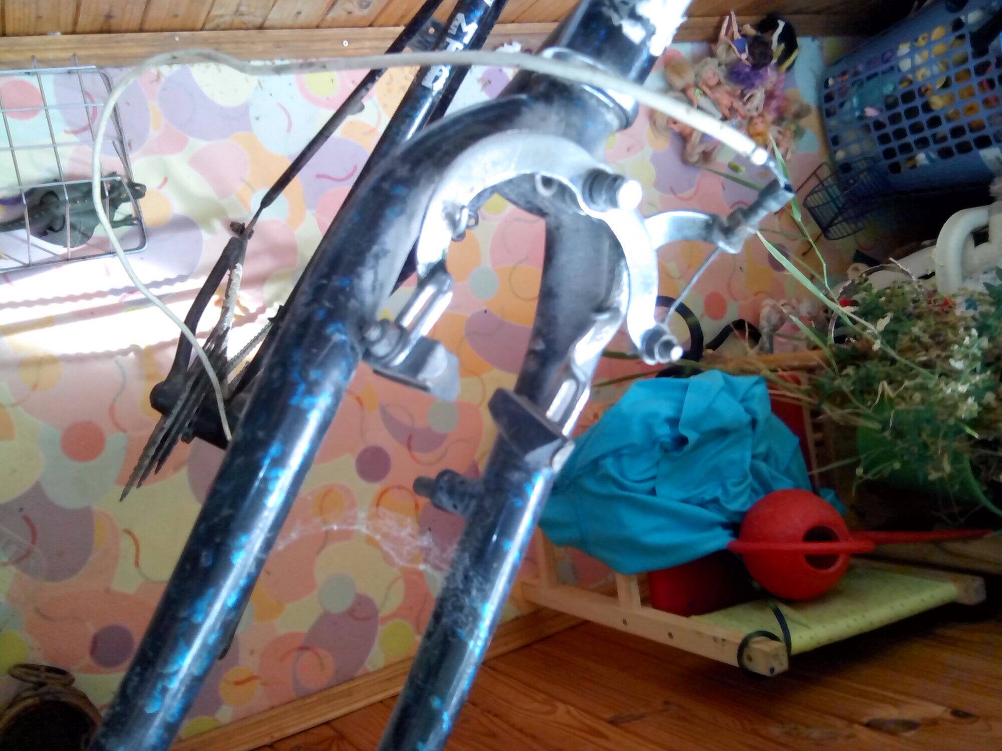

Рама позволяет установить как клещеые тормоза, так и вибряки.
Вот как это реализовали :shock:

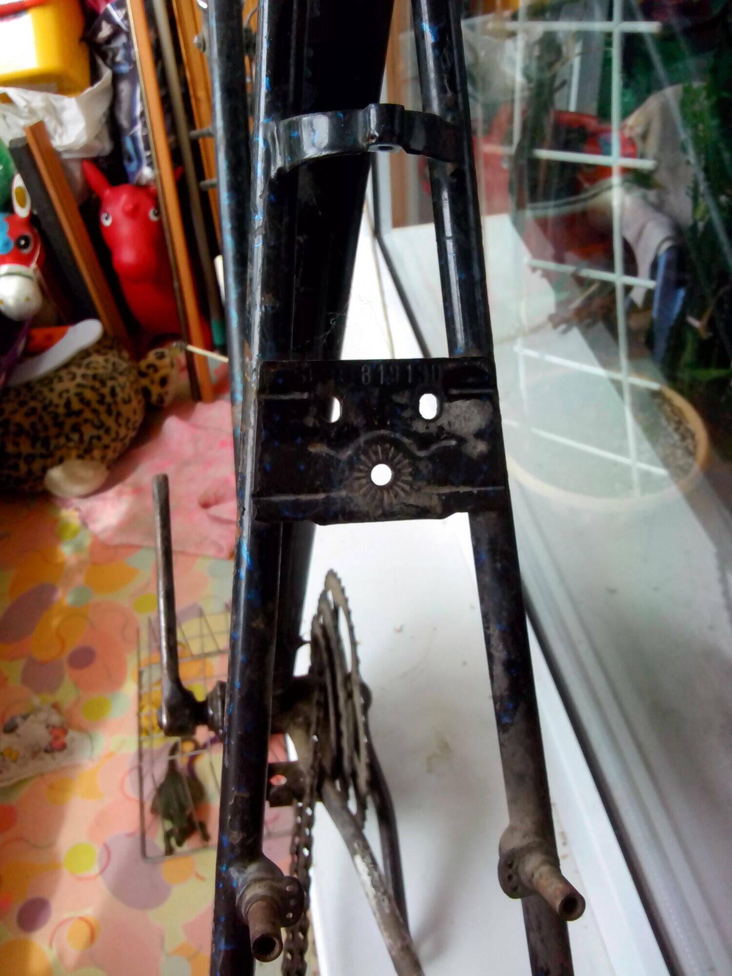

Все бонки целы, ничего не ржавое и не согнутое.
На заднем кронштейне под тормоз выбит номер SF 93 819 130 - что это, год? Размер?
Есть тяга под задний кантилеверный тормоз.

Что делать с рулём?
Этот конечно крепкий но уж больно топорный...

Пафнутий писал(а):
Что делать с рулём?
та, че прикольный, яб себе такой поставил на один из великов.
