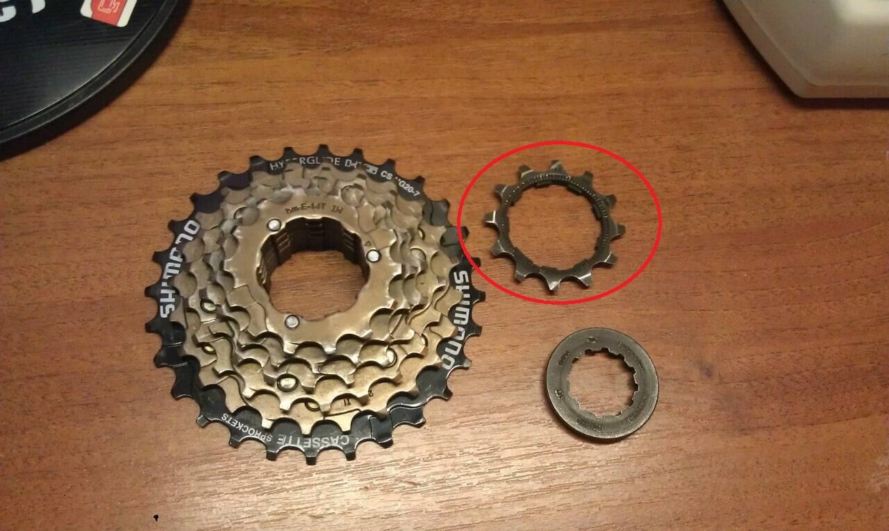

СообщениеДобавлено: 19.05.2015 16:50
Сообщения: 785
Зарегистрирован:16.12.2010
так а в чем проблема? Вы просто кидаете до вашей семириковой кассеты на барабан звезду с интегриррованным спейсером (предпоследняя на восьмирике, к примеру),а потом надевает вашусемириковую кассету и вперед. Работает эта схема стопроцентно.

Т.е. на десятёриковый барабан кидаю маленькую звезду перед самой большой с кассеты? Это не сбивает chainline критично? Будет ли работать трансмиссия должным образом?
Нет, не правильно. На барабан надевается не самая маленькая звезда, а спейсер (проставка между звездами. Можно взять с убитой кассеты (разобрав ее) или взять проставочные колечки для кареток (нужно 2 штуки). После этого уже надевается кассета.
На чейнлайн это несильно влияет. Ширина барабана одинаковая, что на 8-скоростной кассете, что на 10-скоростной. Работать это будет отлично, если конечно, переключатель нормально настроен.
можно сам спейсер, можно звездочку с интегрированным спейсером (на фото я ее выделил красным)

та звезда, которую вы обвели, скорее всего не подойдет, так как у нее специальные упоры и пазы там не сквозные. хотя могу ошибаться.

Выходит, что подойдёт с этими проставками. OLD 135, насколько я понимаю. Но в таком случае всё упрощается. У меня есть сранительно современная задняя втулка Deore LX с барабаном на 8/9/10, вот и соберу на ней колёсики.
