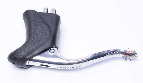

Ручки Sunrace R31

Хм. Ручки соответствуют. Родной тормоз с дешёвыми современными колодками блокирует колесо (хоть переднее, хоть заднее). Средний кетайский типа показаных на Ваших фотках примерно такой же. Ваши родные тормоза если и хуже старых, то только тем, что (иногда) плохо и неравномерно отпускаются. Хз. Возможности диагностики по Тырнету исчерпаны :D . Одноначно не следует кидаться в лохопотребительский омут - покупать механизмы круче и круче. Надо проблему искать.

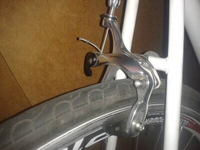

попробую свои 5коп. вставить :D я на свой стартон брал тормоза Альхонга. в принципе доволен, для моих нужд хватает вполне.

Если найду у себя в городе ,то такие же куплю ,а то клещевых почти нету или цену заламывают по 437,28 гр за штуку
Спасибо ,что подсказали ,надеюсь решу свою проблему :wink:

Мдяя лишний раз убеждаюсь в правильности места проживания. У нас на Барабашова есть ВСЕ!! я такую альхонгу продаю по 160грн пара. Жаль на Омск не отправишь :cry:

У меня тоже алхонга, чуть не такой формы. Брал в комплекте с ручками и тросиками в прошлом году за 280. Работае неплохо, колодки не очень качественные. Подожду пока сотру.
