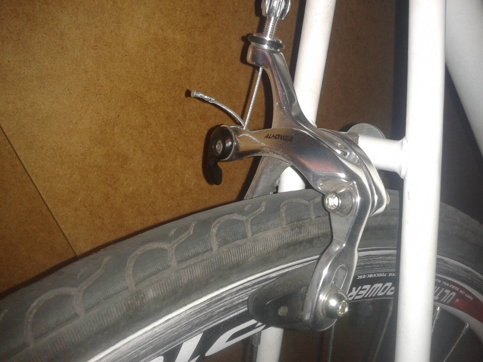

попробую свои 5коп. вставить :D я на свой стартон брал тормоза Альхонга. в принципе доволен, для моих нужд хватает вполне.
2013-08-05 18.38.17.jpg [ 582.7 КБ | Просмотров: 2742 ]

Если найду у себя в городе ,то такие же куплю ,а то клещевых почти нету или цену заламывают по 437,28 гр за штуку
Спасибо ,что подсказали ,надеюсь решу свою проблему :wink:

Мдяя лишний раз убеждаюсь в правильности места проживания. У нас на Барабашова есть ВСЕ!! я такую альхонгу продаю по 160грн пара. Жаль на Омск не отправишь :cry:

У меня тоже алхонга, чуть не такой формы. Брал в комплекте с ручками и тросиками в прошлом году за 280. Работае неплохо, колодки не очень качественные. Подожду пока сотру.
