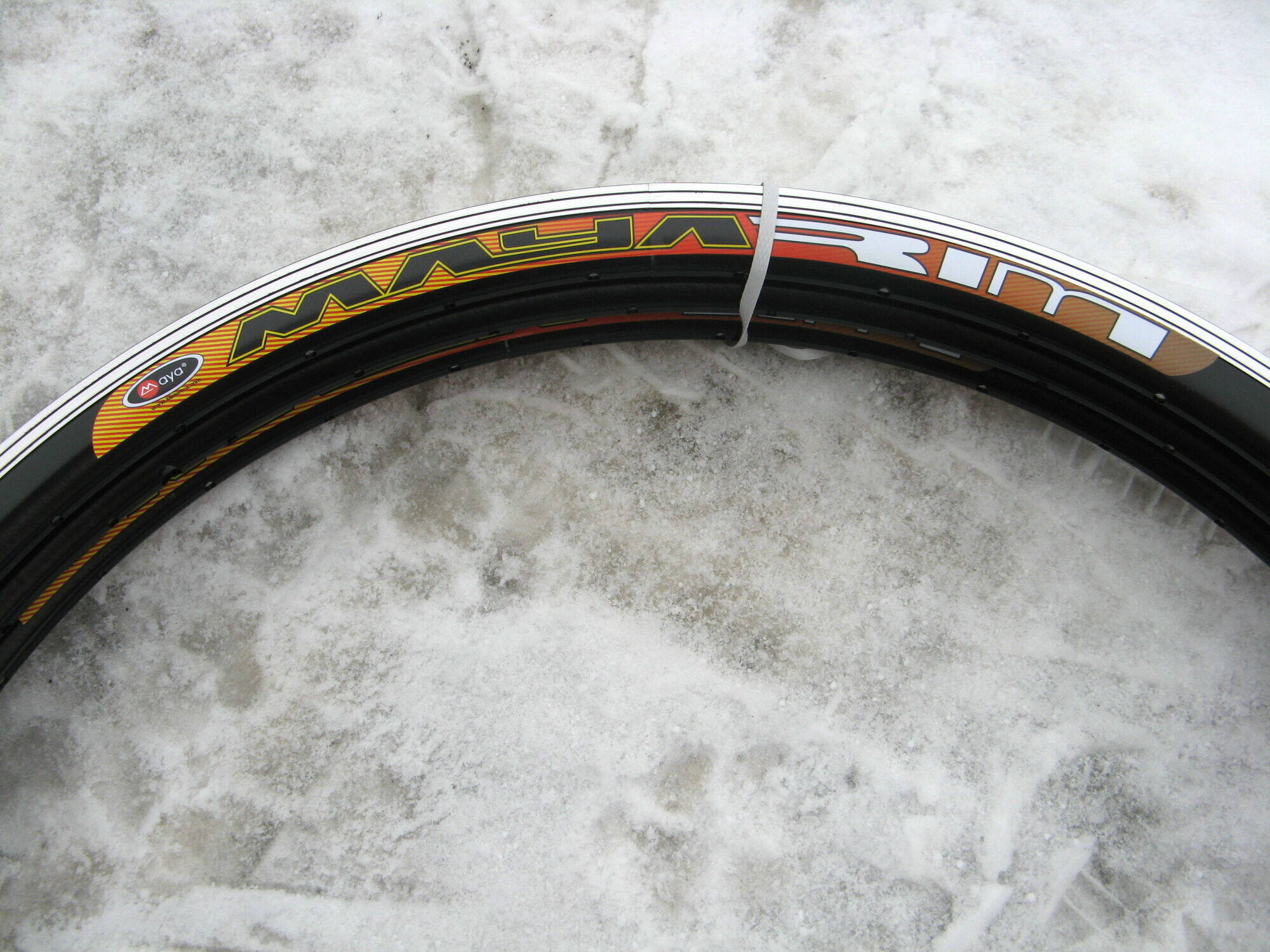

Сейчас голову занимает вопрос приобретения колес на пока еще проектный СШ. В виду подскочивших вместе с курсом цен на запчасти я немного удивился ценам на колеса в сборе) короче! к сути! очень ли плохи эти колеса?
http://kharkov.kha.olx.ua/obyavlenie/novye-kolesa-28-ID8NnQb.html#248d5b1ad4
Думаю брать или эти так называемые mayarims или avanti. Из того что я узнал об "маях" это 16мм внутренняя ширина.
Люди привыкшие покупать колеса по 500 у.е. за штуку лучше, наверное, не пишите :)

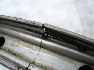

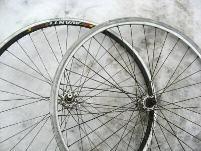

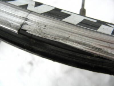

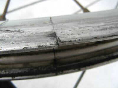

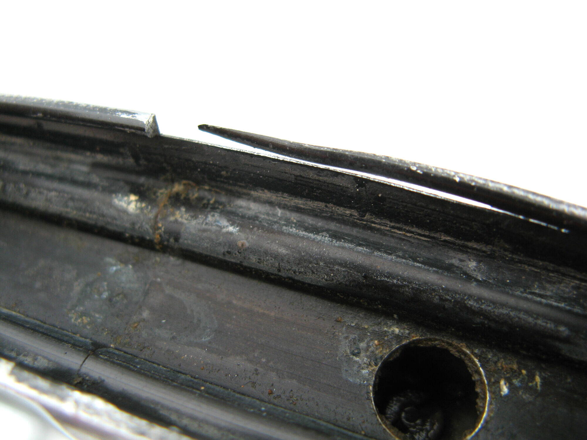

Pacifist вопрос прям для меня, т.к. я очень близок к нему.
Живёт ободом Avanti и др. аналогичные по цене около двух моих зимних сезонов (4000-5000 км) . Что такое зимний сезон - это убийство всех запчастей: песок (которым посыпают дорогу во время гололёда), грезь, снег и много воды. Например тормозные колодки ободные в такую погоду стираются за 180-200 км. когда в сухую летнюю погоду они живут 7000-10000 км.
Я считаю что за такую цену дешёвые обода вполне оправданы.
Прикрепляю фото двух стёртых ободов правда уже отмытых для переспицовки. Вот что сними будет после 4000-5000 км грязи с песком.
Последнее фото, новые обода для замены старых по 100 грн. за шт. собираю все колёса сам.

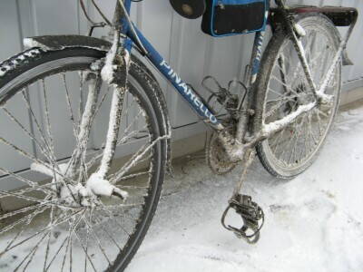

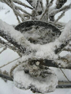

Вот, нашёл ёщё фото демонстрирующее не лёгкие условия жизни ободов.
IMG_225600.jpg [ 713.92 КБ | Просмотров: 2630 ]
IMG_226600.jpg [ 711.32 КБ | Просмотров: 2630 ]
