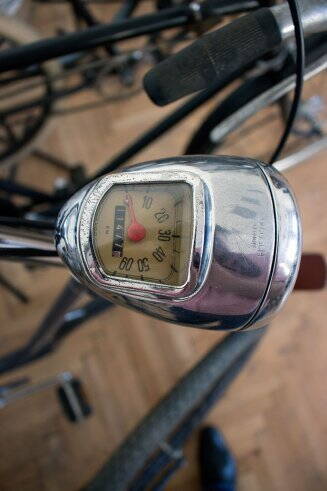

Подскажите пожалуйста как устанавливается вращающаяся часть на колесо. Хочу поставить вращалку на заднее колесо а сам спидометр на раму а не на руль. Для этого правда нужно купить длинный тросик с рубашкой и восстановить шестерню но то мелочи...

дык насколько я помню, она за спицы зацепляется, а кронштейн под контргайку конуса вместо штатной шайбы

Ставится справа по ходу на переднее колесо.На контргайку конуса прижимается ещё одной тонкой гайкой. На загибы одел трубки для уменьшения шума.Работает уже много-много лет... :smile: Изображение

В мене на "Аміді" цікавіша балалайка стоїть і то, чесно кажучи, я задумуюсь - а чи не відключити її на фіг ?!
Шум, зниження накату + не потрібний трос, якщо б ця фара+спідометр в мене з'явилась до того як запустився в експлуатацію велосипед, можливо я б продумав естетичну прокладку троса і т.д. а так ... :sad:

Классный спидометр для ретровела, но нельзя совместить с динамовтулкой
