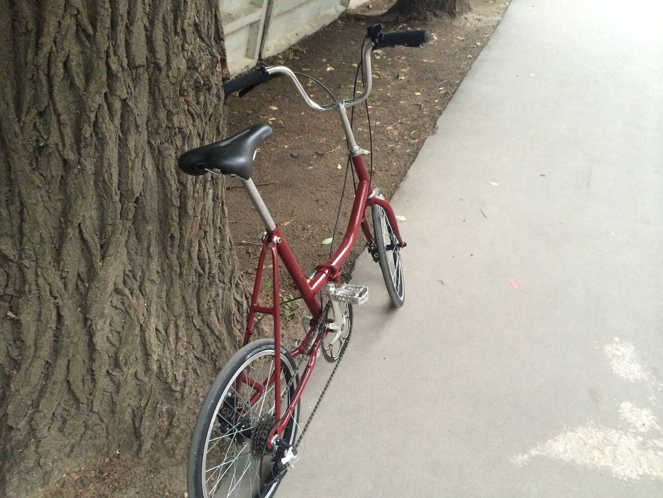

Эстеты, покритикуйте цветовую схему:
Рама/вилка ярко-алый металлик (если получится), или максимально близкий
Резина чёрная с светоотражайкой (не обсуждается - нужная резина только такая)
Обода алые, спицы/втулки - нержа/полированный алю/хром
Крылья хром
Палки хром
Система серебристый анодированный алюминий (обсуждаемо, но менять нежелательно), шатуны полированный алю.

ИМХО, алый цвет ободов в данном случае - не очень :unknown:
СообщениеДобавлено: 25.09.2014 18:13
Обода алые, спицы чорні
втулки - нержа/полированный алю /хром
Крылья хром - бєж
Палки хром - алю
А шо сідло ?! Гріпси ?! Обмотка ?! В загалі шо за вєлік ?!
СообщениеДобавлено: 25.09.2014 18:18
Volosaty
А чьо нормальний такий собі "пожарнік" :D
Хтось із цих :-P
Нікагда! Принаймні, не сюди.
Бачив чорний вел +червоні обода+червоні втулки+чорні спиці. Коротко - "не вставило". У самого є колесо з чорними спицями - "не пре".
Палки хром - алю
І де ви мені накажете познаходити на радянський складник алю палки потрібної міцності? ;) Ну ладно, алю підсиділ 25.0 я колись бачив на ібеї, а от 30см винос алю - тільки самопал. І то, я його наполірую :-P
Ну оно скорее фуксия, чем альій
IMG_7660.JPG на fotkidepo.ru:
Лучше бьі хром/полированньій алю, но или сильно дорого, или не то.
А їх не видно як їдеш ;) Сідло десь завтра заберу - такий собі червоно-чорний диванчик :), на прикидку "воно-не воно" підійде.

Добавлю от себя цветовую схемуИзображение
СообщениеДобавлено: 25.09.2014 22:50
Алюминиевый руль будет не достаточно жесткий, вынос такой длины из алюминия очень сложно найти, подседел тоже думаю будет гнутся. По цветам расклад простой, если цвет к ободам не подобрать точно то лучше другой контрастный цвет выбрать.

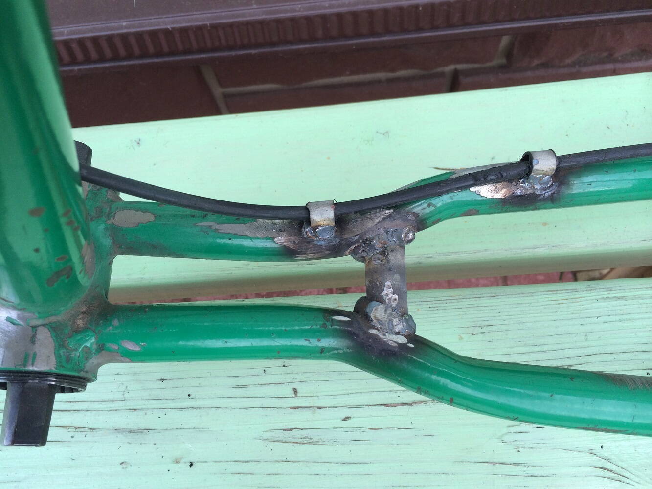

Так вже сталося, що знайти раму під кроконайнер не вдається - те що трапляється на металлоломах вже тільки на металлолом і придатне (село-с), а жабу задавить на кілька сотень гривень на раму "України" з сландо пока не вдається.
Зате притягнув 2 фреймсети від складних - один від десна-2 (завод невідомий, через нелегку долю шильдик давним-давно відвалився), другий від мінського Аіста. По 50грн/шт :-P - від жадібності мабуть :lol:
Технічний стан - різний.
Десна-2 має всі ознаки тяжкої долі - відірвані мостики, гнута вилка, на нижньому пері пара вмятин від шатунів (або для шатунів - так і не зрозумів, що там попередній "хазяїн" коїв - по лівий шатун стояв на валу перевернутий). На додачу трохи понівечений підсидельний зажим. Більш нічого важкого.
Мінчак - в набагато більш пристойному вигляді, з шильдиком і навіть негнутою вилкою :D Навіть фарба більш-менш збереглася. Проте каретка - :cry: :facepalm:
В обох одна і та сама болячка - вбитий нижній конус рульової. Цілого взяти ніде (з металолому - теж вбиті), все більше і більше починаю думати про перерізання різьби на дюймову. Ніхто не пробував схрестити буржуйський нижній конус і радянську чашку? З підшипниками точно не працює - підклинює, може з насипним буде.

Наверное, можно упереться в Десну (завод ЖВЗ, Десна - это его вроде Иксклюзивная марка). Паяется всё и рихтуется (я недавно взял моду отрезать штампованые верхние мостики, даже целые, и ставить трубчатые, если рама под перекраску идёт) С кареткой руки развязываются, хотя минская на промышленных (настоящих, а не убогих велопромах) мне таки нравится.
Да ну, нижний конус хоть и действительно дефицит :facepalm: , но лучше поискать, чем колхозить чёрт-те что. Вроде в Олимпийце видал - страшненькое покрытие, но его почти не видно.
Да не знаю я, Десна то или не Десна :lol: - никаких следов деколей не нашёл. Нашёл только огрызок родного ЛКП - глифталь какаято, рыже-красного цвета.
на покрытие наплевать - абы термичка была хорошая. Этот олимпиец гденьт в инетах есть?
А глубокий смысл кроме внешнего вида? Хотя скажу честно - меня лично штапованные мостики вполне устраивают. На этой раме их надо переваривать - нижний сам отвалился с одной стороны (хорошо приварен, думаю может там зачистить хорошо и сделать галтель из латуни), а верхний висит на двух каплях сварки в 1.5мм над перьями :eek:
Есть одна идея, но пробовать её буду попозжей.
 Заголовок сообщения: Re: Мої складні крокодильчики
СообщениеДобавлено: 26.09.2014 10:43
:D Олимпиец - один из секретных строрежимных магазинов, нет его в инете. Буду пролетать - зацеплю, напильником проверю, потом поделюсь. Можно Dmitrona попросить глянуть - он там рядом живёт и ему тоже может быть актуально :roll:
Так поэтому и меняю мостики- держатся они хреново. А до недавних пор крепление родных усиливал теми самыми галтелями из латуни, а ещё раньше - электросваркой аккуратно.
Ну и внешний вид тоже - особенно, если он на виду, без крылев-багажника-тормозов. Очень уж убого смотрится. Собственно, нижние не меняю - их не видно особо, пайкой усиливаю.

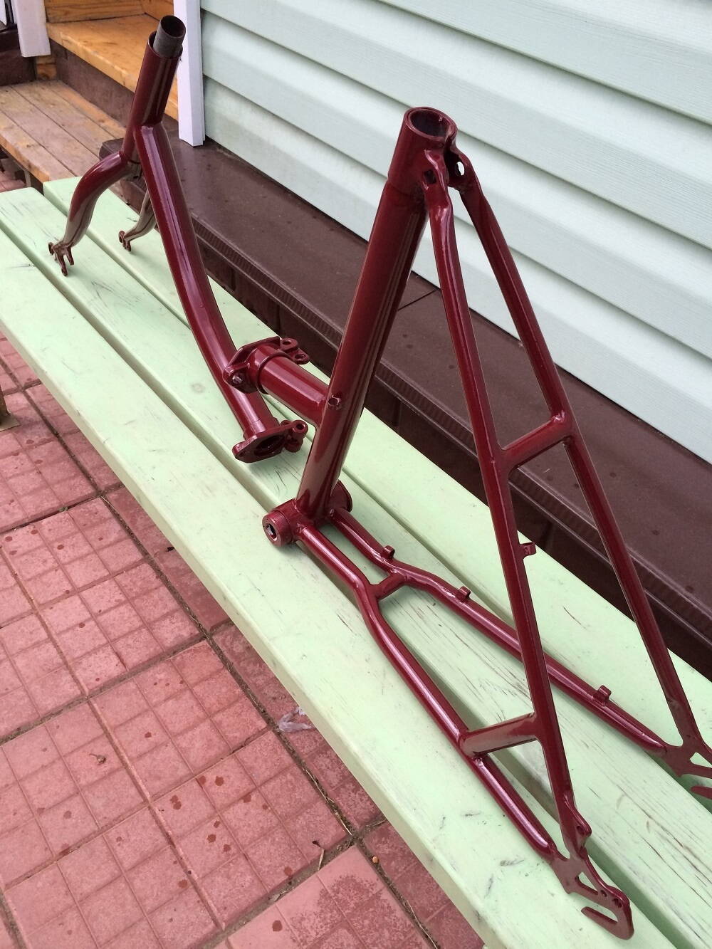

Трубчатые мостики конечно смотрятся лучше, и жесткость у рамы получается твердо каменная :smile:
Я еще обварил косые задние перья в узле соединения с подседельной трубой, в штатном исполнении довольно хлипко сделано.

HENK75
IMG_0655.JPG [ 472.58 КБ | Просмотров: 3260 ]
Шпилька замка сильно сопротивлялась выбиванию? Никак не мог решить - разбирать этот узел перед покраской или красить как есть (душа требует полной разборки, естественно)
Да, и вижу шов хребта и подседела зачищен и с пятнами побежалости - трещена была? или что?
