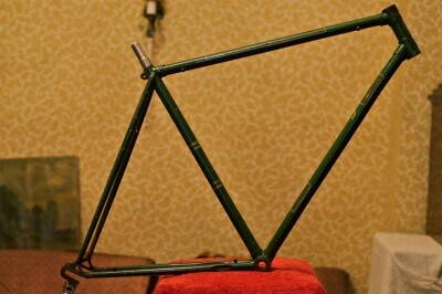

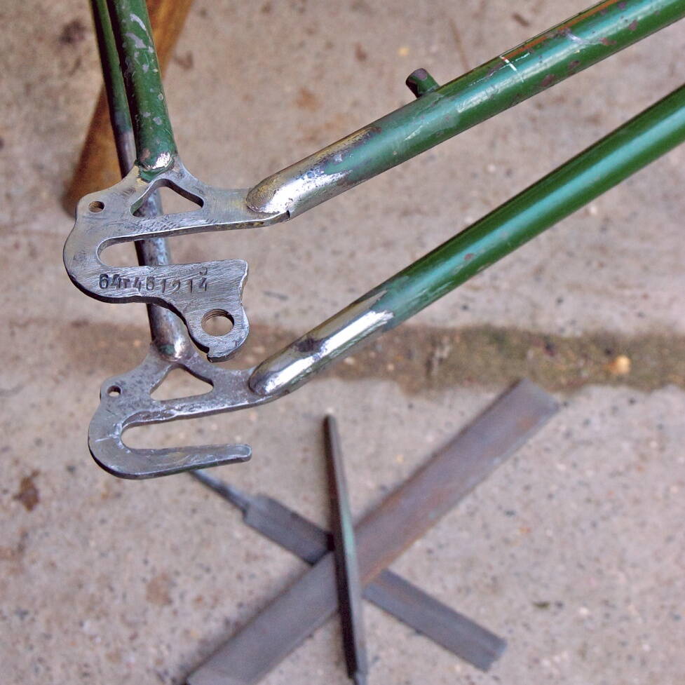

Я восстанавливаю "Спутник" В-34 62 года, который попал ко мне без переключателя скоростей и манетки, сильно погнутым задним треугольником и петухом с сорванной резьбой. Он мне очень понравился, я проехал на нем около 350 км даже в таком виде и решил его восстанавливать. Нашел крылья, манетку, и тут на днях ко мне в руки приходит целый фреймсет с переключателем и рядом других мелочей. Вилка хорошая, прямая, поэтому ее нет смысла показывать, вот рама. Она 64 года, с номером 64г995011. На дропауте с переключателем номер 64г451214, его перепаивали, судя по всему.
IMG_7898.JPG [ 582.64 КБ | Просмотров: 2628 ]

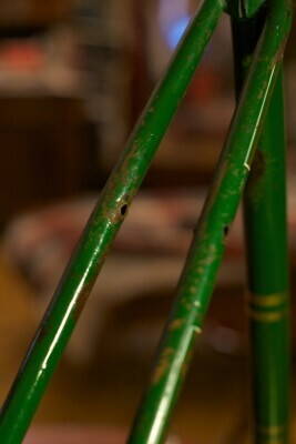

Все бы ничего, но на этой раме отсутствует мостик между задними верхними перьями:
IMG_7876.JPG [ 419 КБ | Просмотров: 2628 ]
Дырки просверлены аккуратно, и, что самое интересное, я не обнаружил следов припоя; более того, впечатление такое, что на этом месте родная краска.

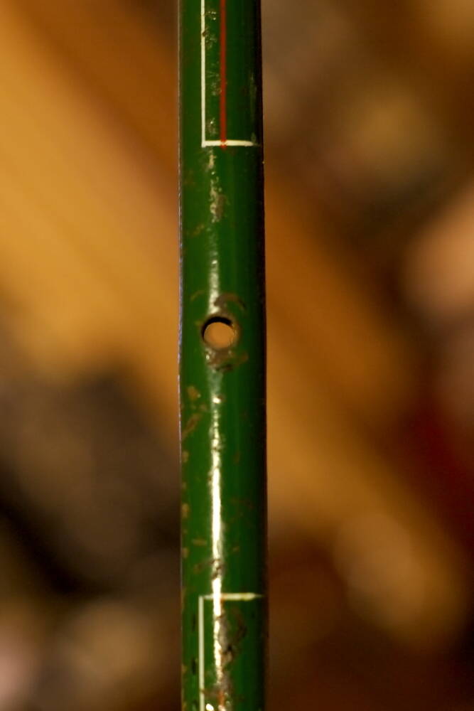

Вот вид с другой стороны:
IMG_7877.JPG [ 451.72 КБ | Просмотров: 2628 ]
Заметно, что в этих дырках что-то стояло и испытывало хорошую нагрузку. Нужен был, по моему мнению, хороший сверлильный станок и тиски для такой работы:

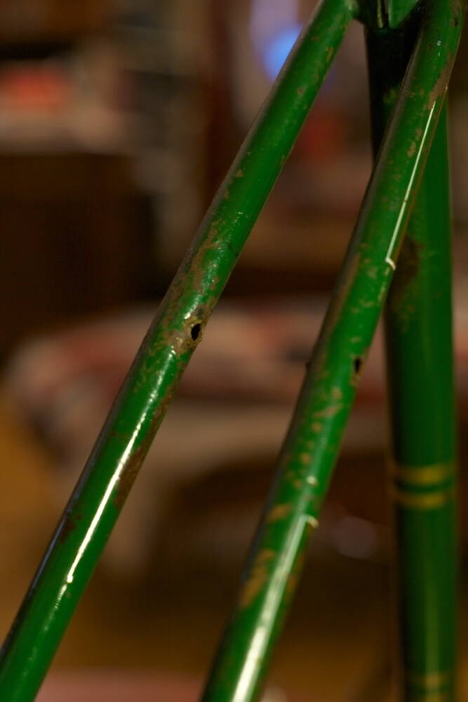

IMG_7872.JPG [ 373.3 КБ | Просмотров: 2628 ]
Интересно, что это такое? Могло ли это быть сделано на заводе? Если это сделал кто-то, как ему удалось удалить все следы мостика и не повредить краску? И, самое главное, зачем? У меня было предположение о том, что сверлильщик хотел ставить V-брейки — но, по логике, дырки должны быть по ходу велосипеда, а не поперек.
Стоит ли оставлять такую раму и как-то реконструировать мостик, или бросить ее?? Вот, собственно, вопросы, которые я хотел задать здесь.

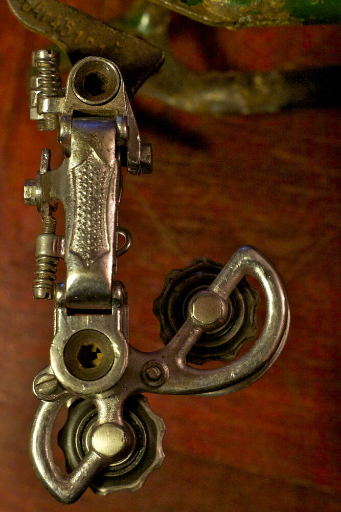

Заодно хочу показать переключатель:
IMG_7887.JPG [ 745.49 КБ | Просмотров: 2628 ]
Так как я новичок в деле скоростных переключателей, хотелось бы узнать, от какой он модели и в какие годы такие выпускались: кроме надписи "ХВЗ" на внутренней поверхности нижней планки, я ничего не обнаружил.

Мостик восстановить можно, припаять или приварить. Но сохранность краски при этом точно нарушится.
Переключатель как раз от старого "Спутника". То, что надо.

У Вас цвет легкий в подборе, подкраска из маленького пульвера не проблема.

От "Спутника" - в том числе. Универсальный. Шел на многие модели.
...НО от более поздней модели ( по моему шли с 68г. по 73г. :oops: ), у Вас-же д.б. с надписью "Харьков", что-то типа: http://veloretro.ru/pic.php?id=124&indx=3. К тому-же у Вас ролики более поздние.
Но, в принципе, такие мелочи не принципиальны, если не собираетесь с полной аутентичностью заморачиваться. :wink:

Я тоже более чем уверен, что это самодеятельность, но не понимаю, как такое могло получиться, что на месте мостика осталась родная краска без следов подкрашивания, без следов латуни и без следов удаления мостика. Это остается вопросом. И главное, как мне действовать дальше?Однозначно и безоговорочно впаивать новый мостик? Обязательно ли ставить заплатки на отверстия? Или, — если уж обходится без претензий на аутентичность — поставить в эти отверстия шпильку и четыре гайки и уже к этой конструкции приделать тормоз? Повторяю, очень интересно мнение участников сообщества, так как я в этом деле начинающий.

Мостик полноценный нужен.

Мостик, наверное, лучше теперь поставить трубчатый, как на Старт - шоссе. Он как раз и внутренние дырки закроет. Шпилька на болтах? Не знаю, мне кажется, она будет только расшатывать и разрушать подседельные стойки рамы.

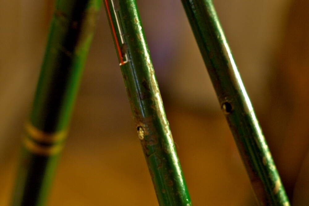

Спасибо! Я "заморочился с полной аутентичностью" и "пересадил" траверс от погнутой рамы В34 63 г.в., с которой поимел еще кучу нужных деталей. Не прошло и полугода.
25321
Кажется, получилось не очень криво)) Делал газосваркой за отсутствием припоя, но геометрия труб не пострадала. Осталось покрасить и начертить новые цировки.
Еще очистил от вековой ржавчины задние дропауты и низы перьев. Лимонная кислота, напильник, шкурка пока грубая. На одном из верхних перьев ближе к месту пайки была губчатая коррозия ("лунная поверхность"), но не сквозная. Убрал. Вопрос такой: скоро ли сломается?

Неплохо, плохо только, что кусочка припоя не нашли. В Москве за полгода...Газосварочный пост есть же...
Сварка и пайка велосипедных рам http://krokovod.org/forum/viewtopic.php?id=32

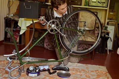

Параллельно еще перебрал Прогресс ЗиЛ В-110 1958 г.в. и Пежо VX40 1980-го с торпедой 3-Gang НB 3113, потому так долго)))
спутник 2.jpg [ 327.49 КБ | Просмотров: 2110 ]
