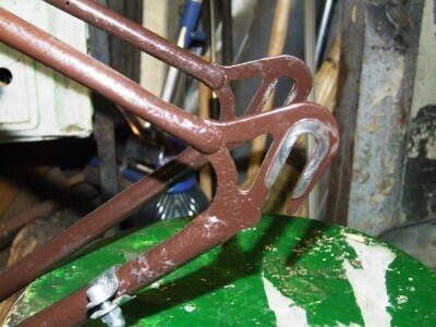

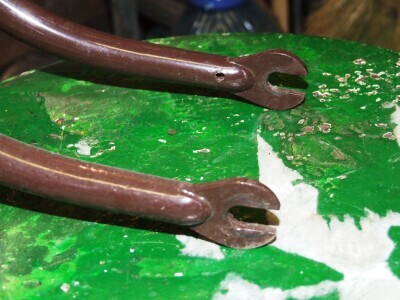

Подумали напаять накладки на дропы, чтобы не царапать краску при натяжке цепи. Выточили, напаяли, готово.
DSCF9436.JPG [ 550.69 КБ | Просмотров: 6408 ]

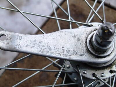

Заднее колесо собрали на втулке Швин, типа Торпедо (тормозить педалями назад))
DSCF9458.JPG [ 518.57 КБ | Просмотров: 6408 ]

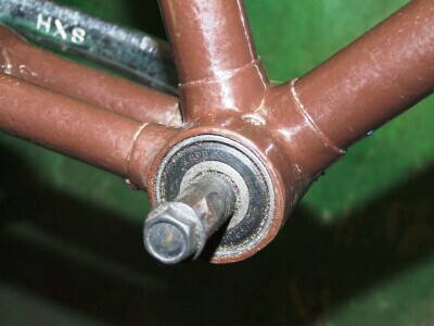

Каретка. Родная стояла на чашках, то есть резьбы не было. Решили не мучатся с подборами каретки и пошли радикальным путём - голая ось под квадрат + 2 подшипника подходящих диаметров. Запрессовали подшипники и получили простой и надёжный узел.
DSCF9444.JPG [ 530.63 КБ | Просмотров: 6408 ]
DSCF9440.JPG [ 532.04 КБ | Просмотров: 6408 ]

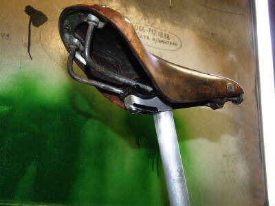

Седло - кожаное ХВЗ реставрированное по описанной на этом форуме технике. Отдельное спасибо автору.

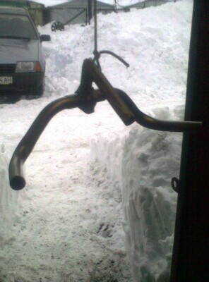

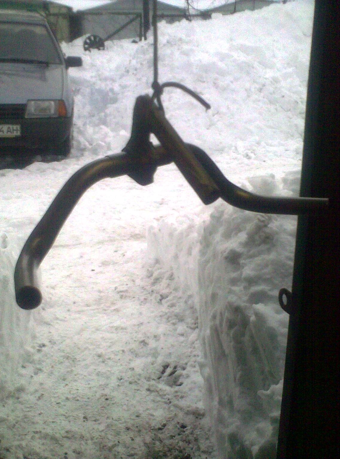

Руль - старый ХВЗ, дополнительно согнутый и обрезанный.
26032013566.jpg [ 221.95 КБ | Просмотров: 6408 ]

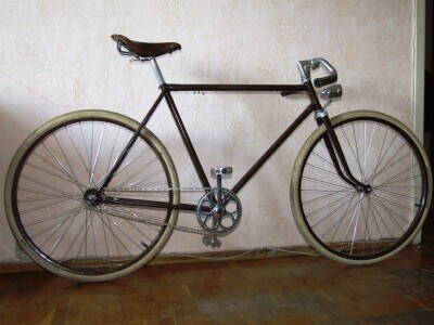

Итог
DSCF9786.JPG [ 534.04 КБ | Просмотров: 6408 ]

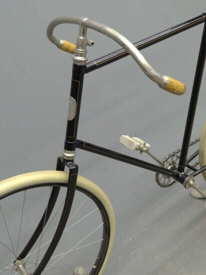

Вот вдохновители, ни каких токлипсов.
vint_c20e839c81_o.jpg [ 505.14 КБ | Просмотров: 6228 ]
