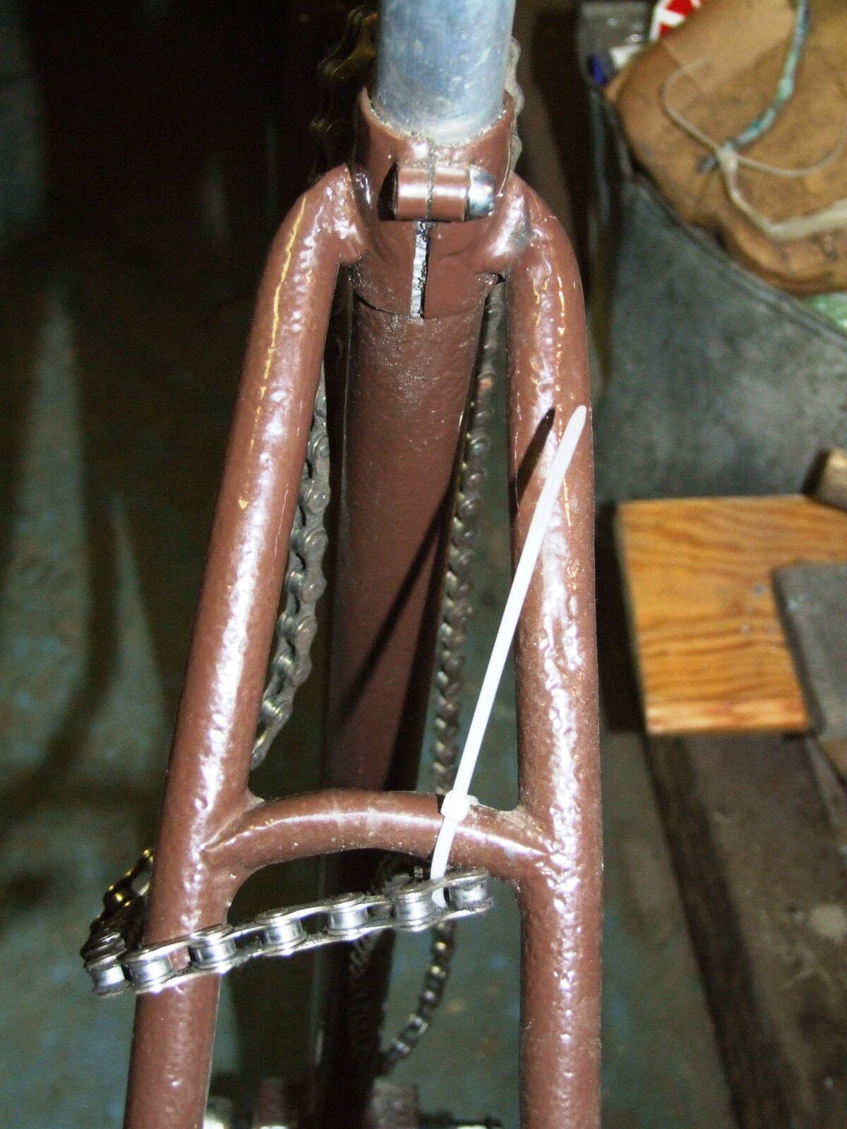

Раму осмотрели, подумали, определили работы. Рама старая, потрепанная временем, но крепкая и без нарушений геометрии. Верхняя труба неродная, после ремонта, но вставлена надёжно, решили не трогать. Замок крепления подседела, болт+гайка, страшный - меняем.
Уши замка подседела срезали, токарь выточил новые уши. В одном - резьба, в другом отверстие под болт с внутренним шестигранником. Аккуратно приварили, узел готов.
DSCF9439.JPG [ 546.56 КБ | Просмотров: 6481 ]

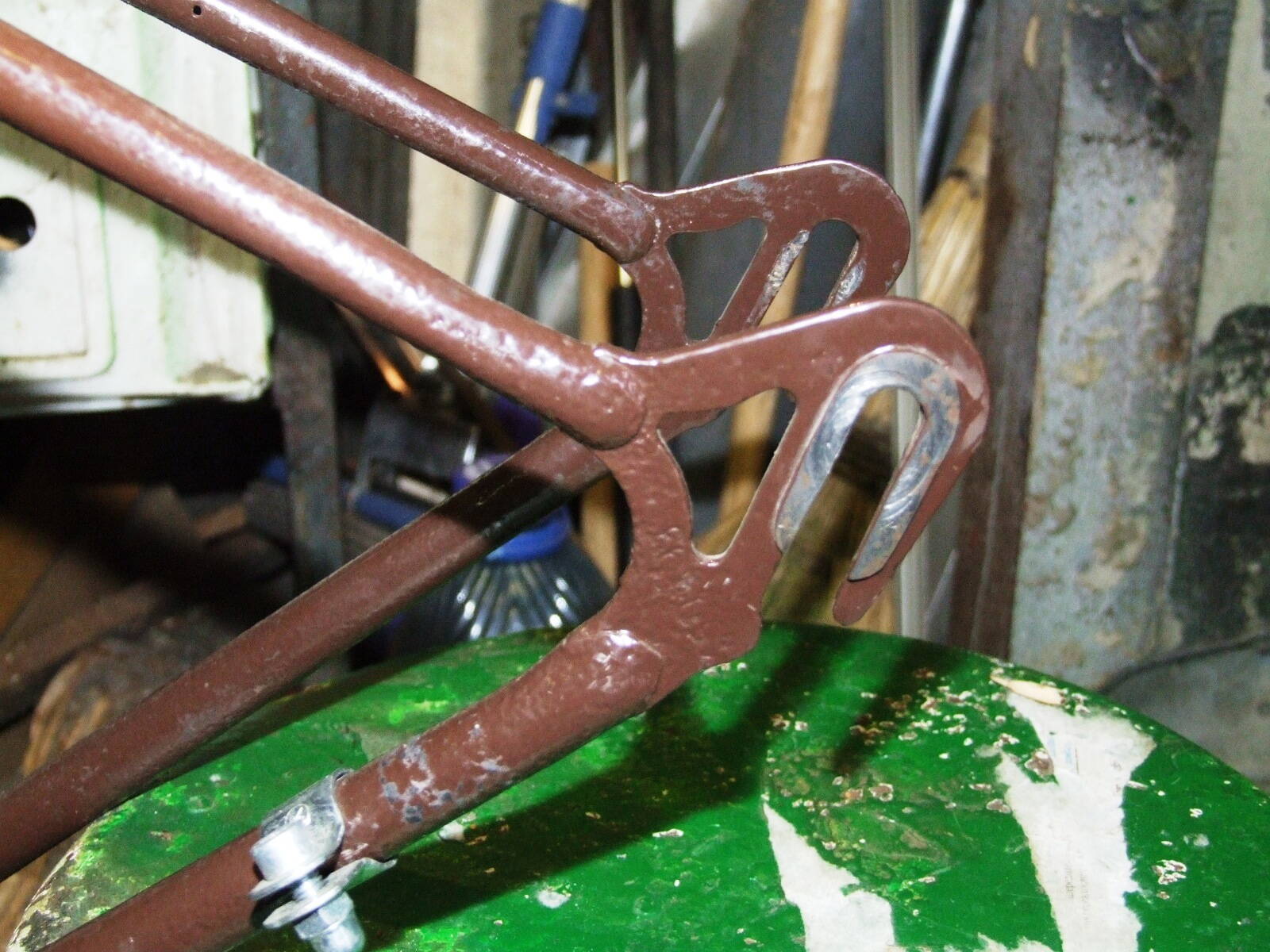

Подумали напаять накладки на дропы, чтобы не царапать краску при натяжке цепи. Выточили, напаяли, готово.
DSCF9436.JPG [ 550.69 КБ | Просмотров: 6481 ]

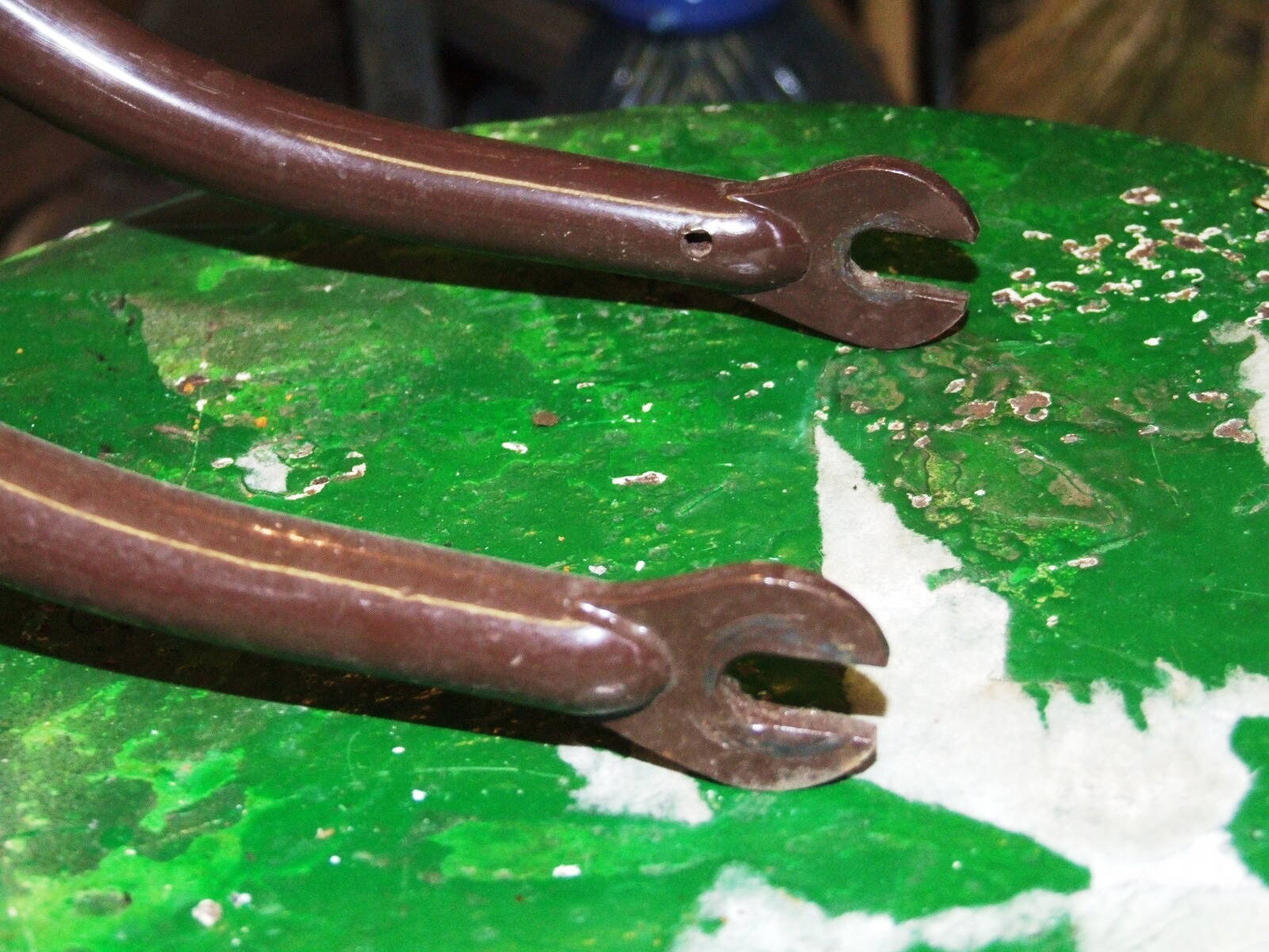

Срезали с вилки и рамы ушки для крепления крыльев.
DSCF9435.JPG [ 509.27 КБ | Просмотров: 6481 ]

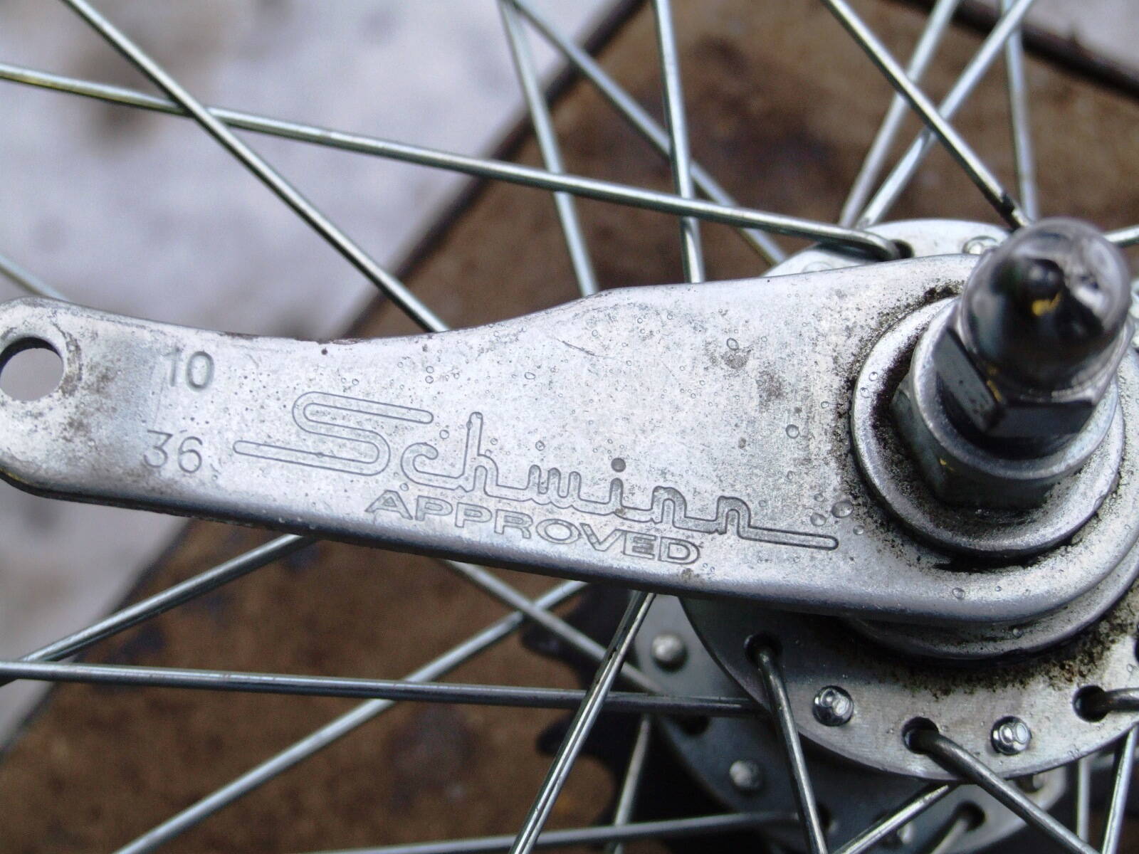

Заднее колесо собрали на втулке Швин, типа Торпедо (тормозить педалями назад))
DSCF9458.JPG [ 518.57 КБ | Просмотров: 6481 ]

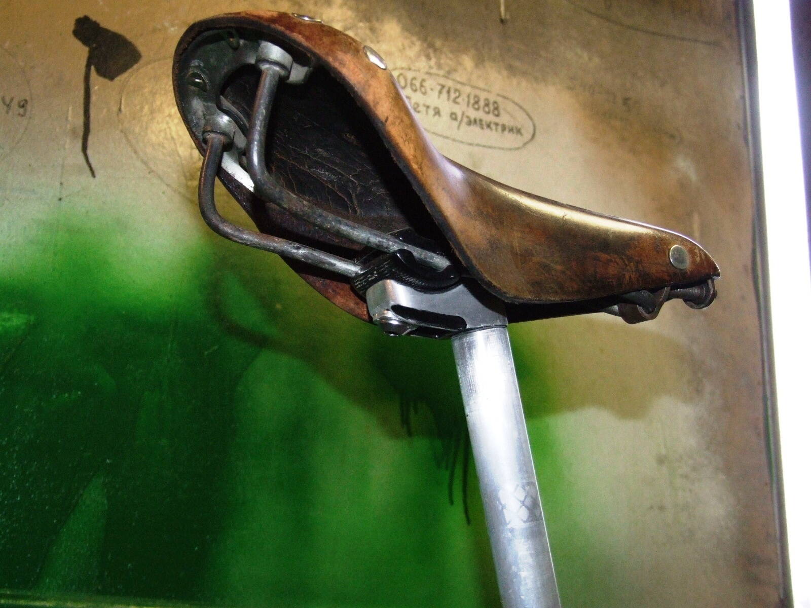

Подседел - Kalloy Uno на 25.0 мм
DSCF9447.JPG [ 543.81 КБ | Просмотров: 6481 ]
Седло - кожаное ХВЗ реставрированное по описанной на этом форуме технике. Отдельное спасибо автору.
DSCF9450.JPG [ 509.94 КБ | Просмотров: 6481 ]
