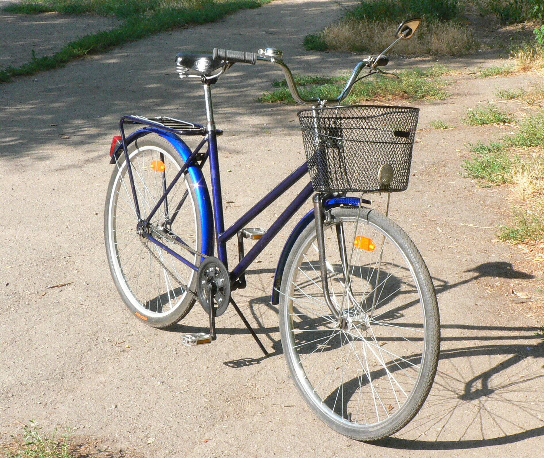

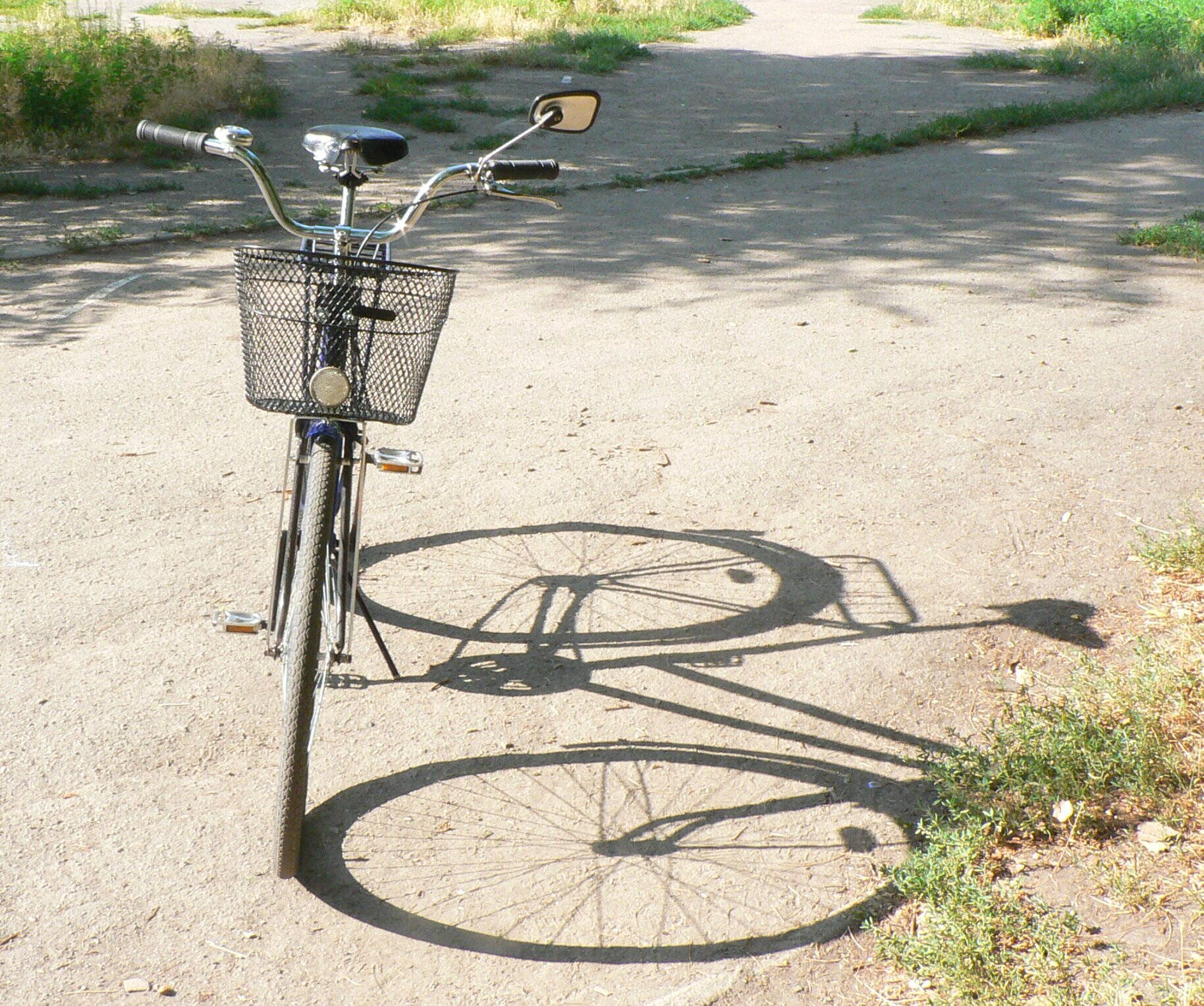

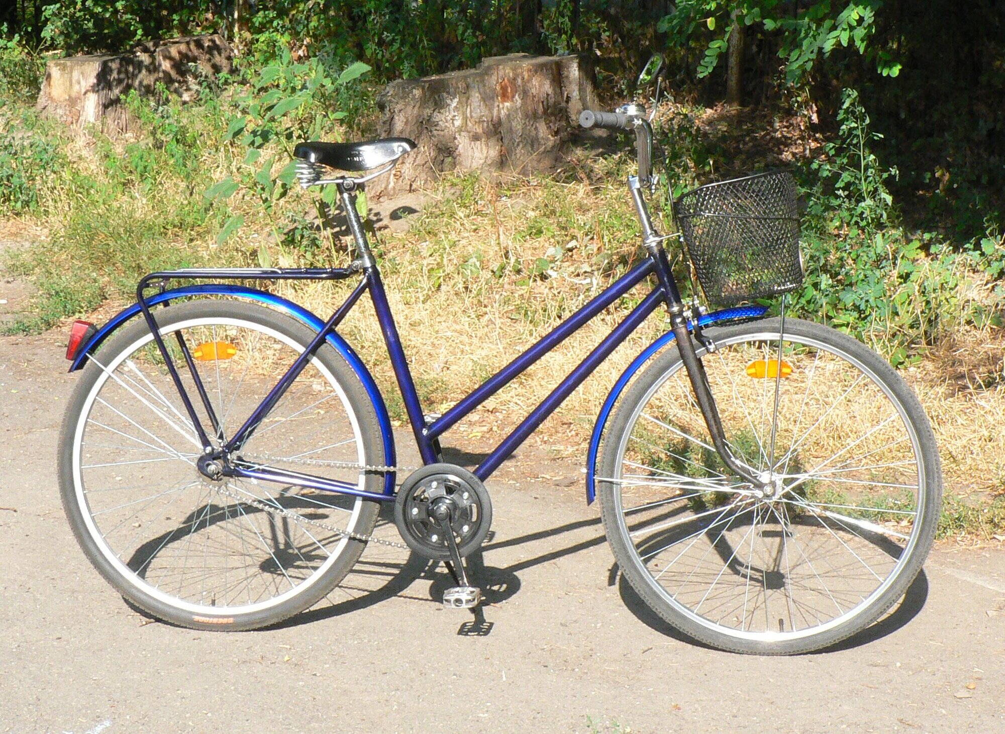

ВелосипедИца Дороти
Идеальный базарно-прогулочный велосипед.
Перевезти овощи с рынка и вечером прокатиться по парку.
дора 0.jpg [ 918.12 КБ | Просмотров: 9026 ]
В третьем сверху сообщении можно сравнить, как это чучело выглядело сразу после первой поездки :D
Как делается крокодил?
Обычно покупается старый велосипед и из него делается новый.
Но Дора никогда до этого не была велосипедом!
Это была новая рама без названия, неизвестного производителя, без вилки и прочего.
Процесс подбора деталей занял два года, характер у велосипедицы оказался ещё тот :facepalm:
Но всё закончилось хорошо. :smile:
Теперь мне не стыдно за самый последний винтик в конструкции :D
Красить не буду (может потом передумаю, но пока так).
Может ещё передний обод на современный поменяю и покрышку, но это потом.
Всё удобно и надёжно, задняя втулка Sachs Torpedo, червячная, звезда 20Т (Коля, спасибо, всё с ней хорошо - то были капризы). :D
Обод задний одинарный дюралевый (XuTPuK, спасибо, обод хороший, легкий).
Передний обод с "Туриста", там он был задним, передняя втулка со "Старта", спицы на обоих колёсах SLE.
Передний тормоз Tektro, колодки трехкомпонентные Barradin
Система стальная 44Т с евробайка, досталась случайно, такие у нас не продаются.
Руль с мопеда, вынос минский, вилка с "Украины", рама - неизвестной породы зверь.
Передняя покрышка "Киров" (СССР), задняя современная Destone.
Цепь современная китайская из хороших.
Педали Тайвань алюминиевые.
Багажник современный марки "Водан" или "Дорожник". Костя, ты знал, да? viewtopic.php?f=31&t=210862&start=15#p1329434 Шаман, что тут сказать :shock:
Седло "Ардис" (Максим, седло для города хорошее, спасибо).
Крылья современные полукруглые.
Корзинка китайская безымянная.
Зеркало раритетное советское - второго такого не видел нигде, а жаль...
История взросления Дороти на этом заканчивается.
Теперь она остепенилась и больше не шалит - выросла.
Немного жаль, но все с возрастом становятся солиднее - ну, почти все :wink:
Хочу выразить благодарность всем-всем, кто следил за нашими бестолковыми приключениями.
Без вашей помощи и советов ничего бы не получилось.
Под спойлером ещё немного фото.

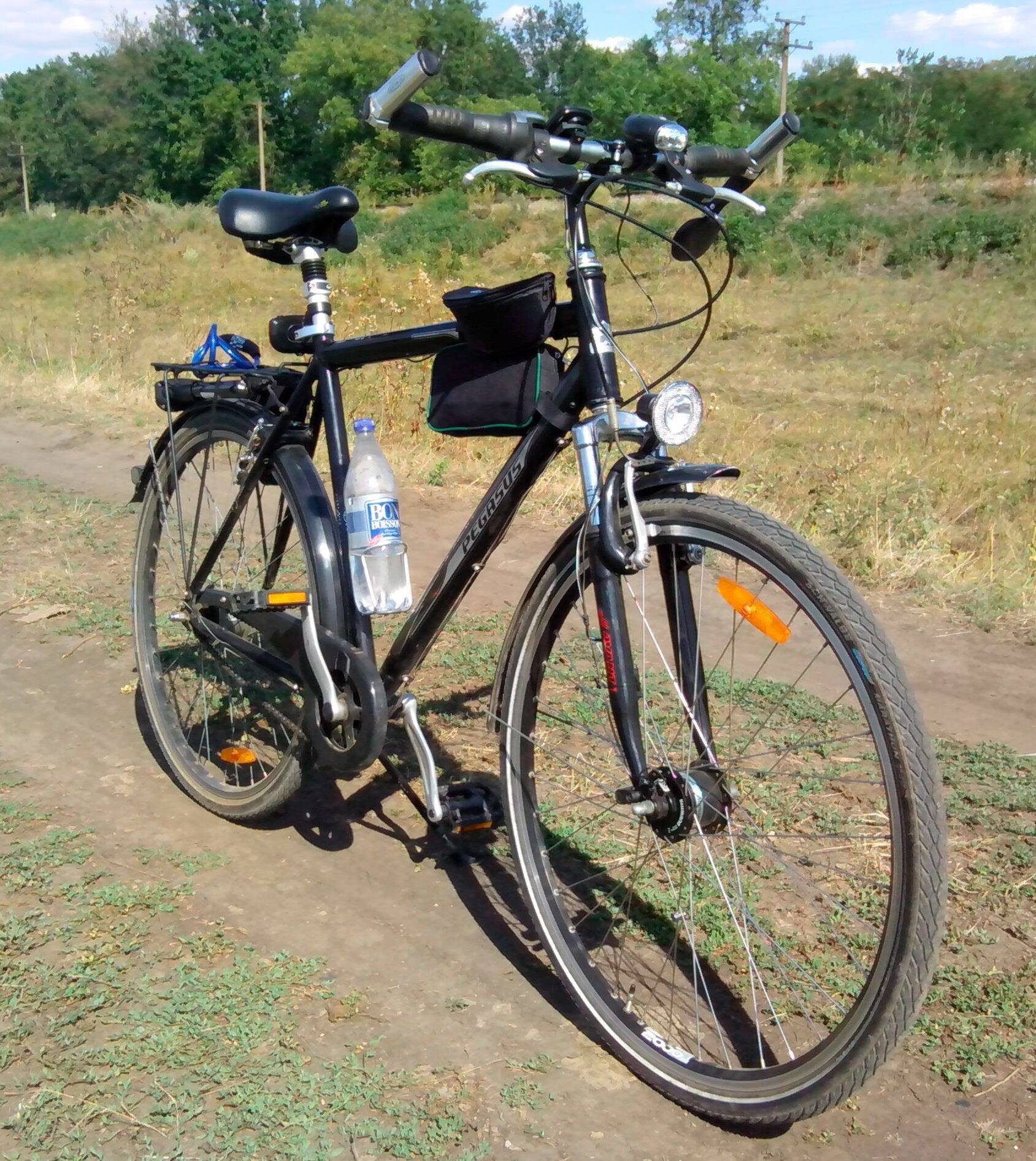

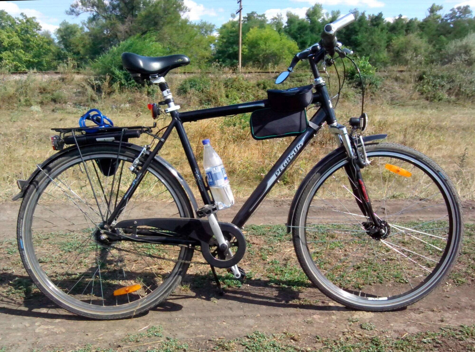

Долго я никогда не собираюсь. Решил - и в тот же день на Slando нашел себе велик с алюминиевой рамой, восьмискоростной планетаркой и динамовтулкой (мечта детства), на следующий день купил и неделю практически не слазил с него на радостях.

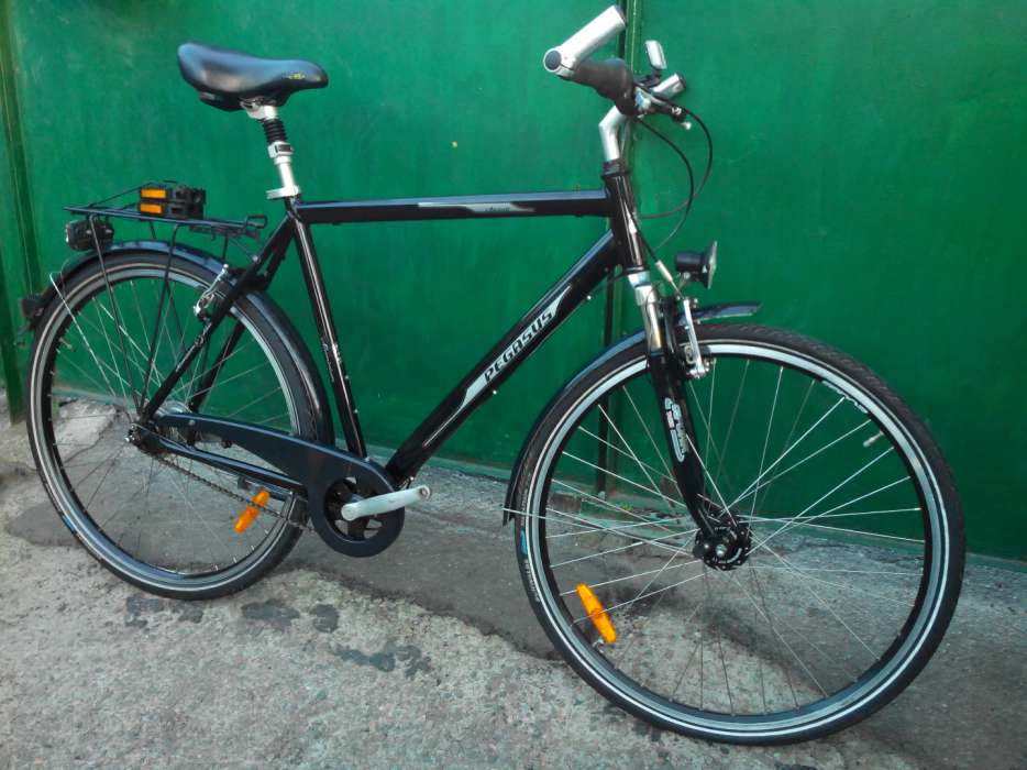

Однако через неделю я понял, что мне нужен ещё один вел - попроще. Оставить на 8 часов в нашем посёлке пристёгнутым к заборчику Avanti Pegasus с разными фенечками - это даже не смешно.
134962203_2_1000x700_28-velosiped-pegasus-avanti-8-nexusplanitarka-proiz-germaniya-torg-fotografii.jpg
134962203_2_1000x700_28-velosiped-pegasus-avanti-8-nexusplanitarka-proiz-germaniya-torg-fotografii.jpg [ 74.48 КБ | Просмотров: 14942 ]
Волевым решением Пегас был назначен транспортом для парадного выезда - покатать в собственное удовольствие или быстро добраться на вокзал в соседний посёлок, а для рабочих визитов было решено собрать транспорт ровно в 10 раз дешевле (тут я конечно погорячился).

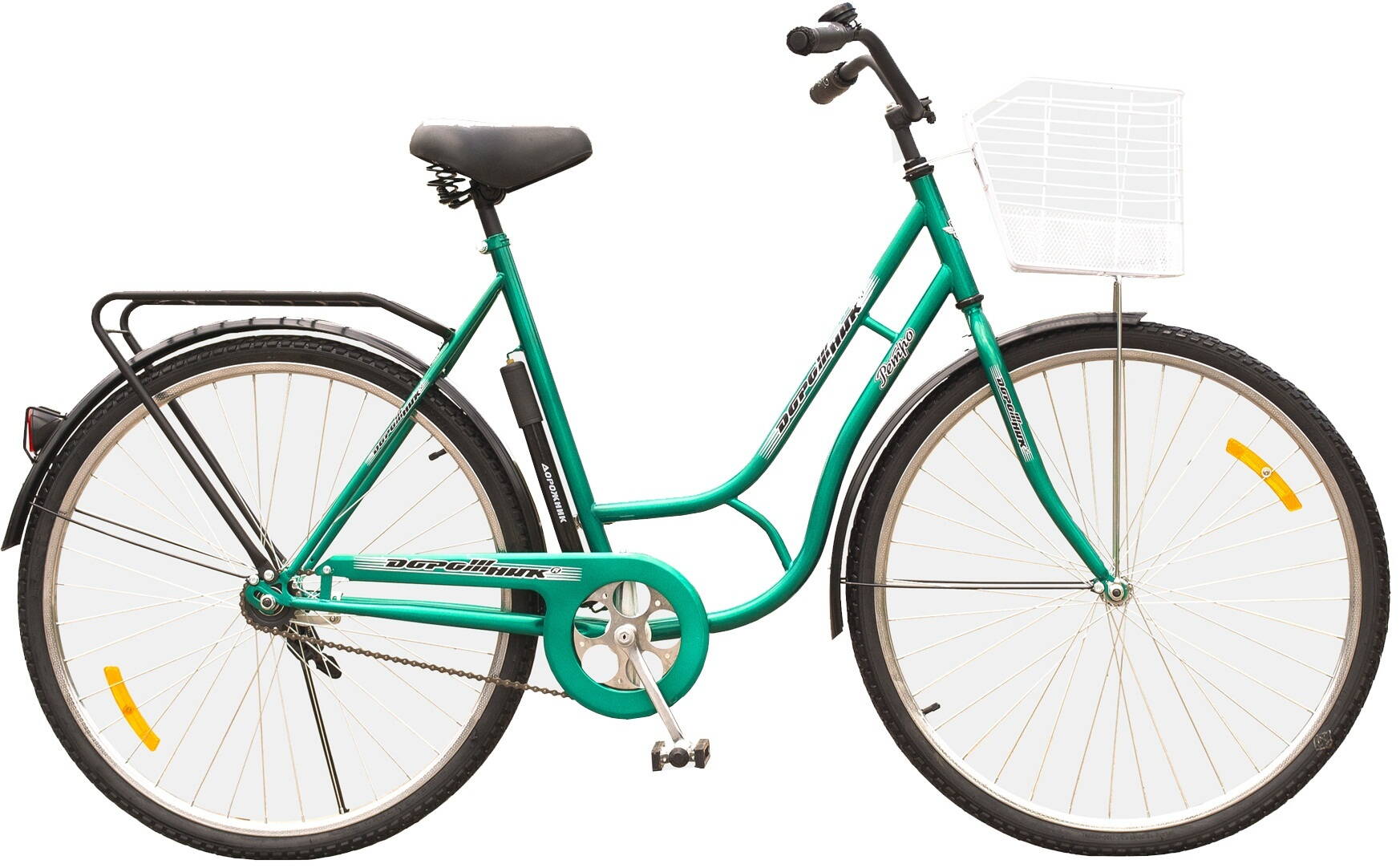

В соседнем Апостолово очень распространён следующий тип дорожного велосипеда:
РЕТРО зелёный_enl.jpg [ 410.89 КБ | Просмотров: 14800 ]

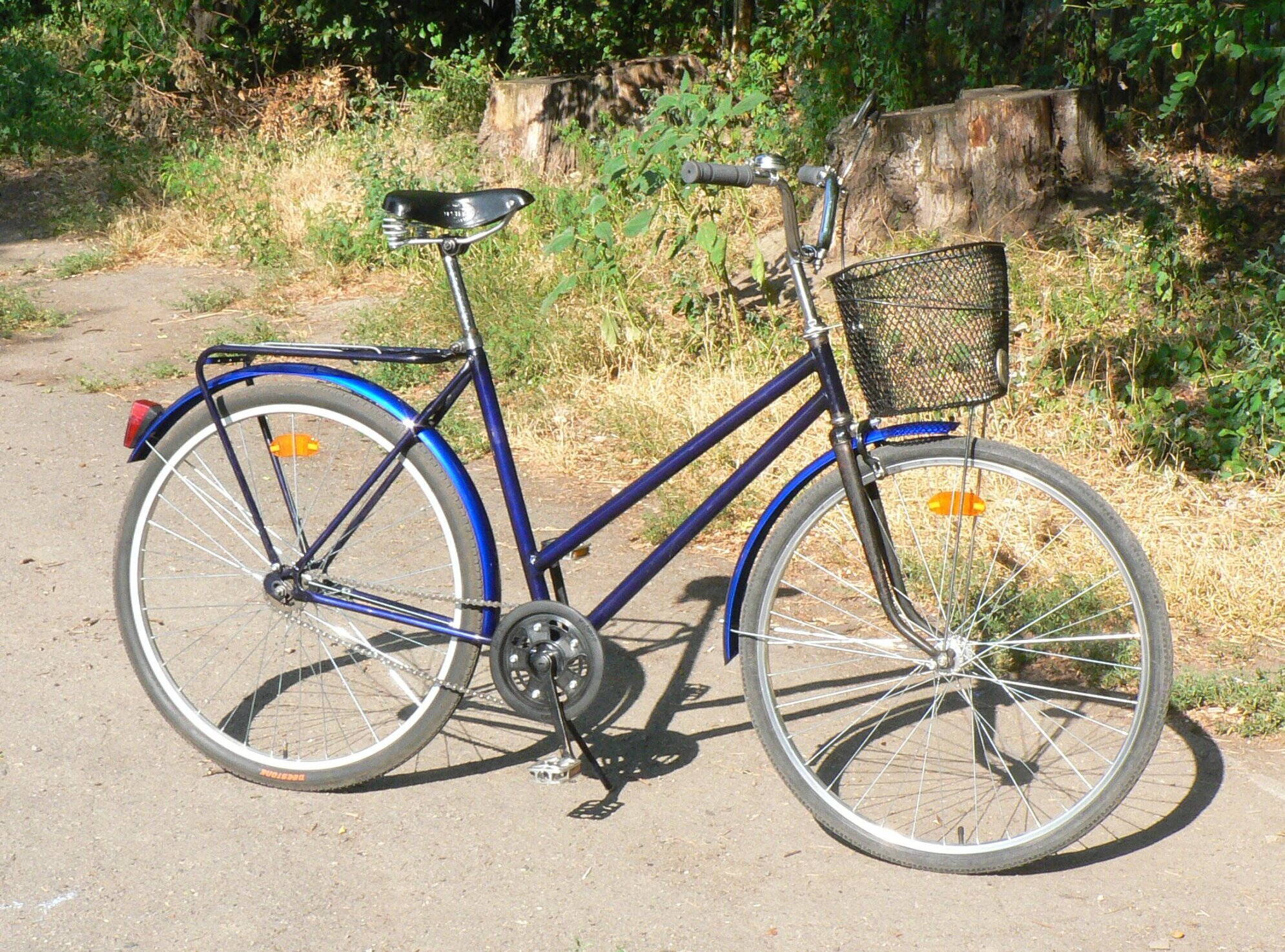

Но это псевдо-ретро мне не сильно нравилось. Кривые трубы не позволяют прикрепить на них полезные предметы типа насоса, да и просто не в тему.
В результате раму я нашел всего одну. С прямыми трубами и абсолютный нонейм (без единой заводской метки), крашеную из баллончика разноцветной синей краской (где просто синей, а где и с переходом в глубокий маренго).
Однако - совершенно новую! И всего за 250 грн.
Она сиротливо висела под крышей велокиоска на вокзальном рынке и я просто не мог пройти мимо.
Вот так выглядит Дороти в очередной тестовой комплектации (пока подбираем и подгоняем детали, красить будем в конце).
Как видно, конструкция предполагает наличие багажника... но об этом позже.
Дороти.jpg [ 322.96 КБ | Просмотров: 14800 ]
Поскольку резьбы в каретке изначально не было, то вопрос "квадрат или клин" и не поднимался.
Место под промподшипники было очищено от пыли и слегка зачищено наждачкой. Внутрь каретки пару раз пшикнул автомобильным лаком чтобы не ржавела.
Местный умелец с помощью специальных железяк запрессовал систему в каретку (услуга стоит 30 грн.), тут же я поставил звезду на 46 зубьев и шатуны с педалями. Всё очень бюджетное как и задумывалось. Система со звездой и шатунами обошлась гривень в 160. Ось закалённая, напильник не берёт.
Педали разумеется абсолютный хлам (25 грн. за пару, made in чердак дедушки Ляо) но их роль на данном этапе - просто крутиться. В конце будут более приличные.
Руль я выбирал для прямой посадки. После перебора вариантов, которых оказалось неожиданно много, я выбрал руль от мопеда (65 грн.).
Правда, пришлось повозиться, вытачивая болгаркой декоративный элемент, закрывающий двойную накатку, но оно того стоило. Руль шикарен :roll:
Он длиннее обычного велосипедного сантиметров на 7 в каждую сторону и очень прочный.
Уважаемый kisa прислал мне немного крепежа под шестигранник, за что ему огромное спасибо. После того, как Дороти сломала старый заслуженный велосипедный болт в зажиме выноса, я поставил туда новый нержавеющий из подарочного комплекта.
Девушка одобрила. :yes:
IMG_20140813_173701.jpg [ 370.45 КБ | Просмотров: 14794 ]
В тему пришелся винтажный спидометр, где-то даже лежит к нему запасная шестеренка - но где... Покрыто мраком забвения :sad:

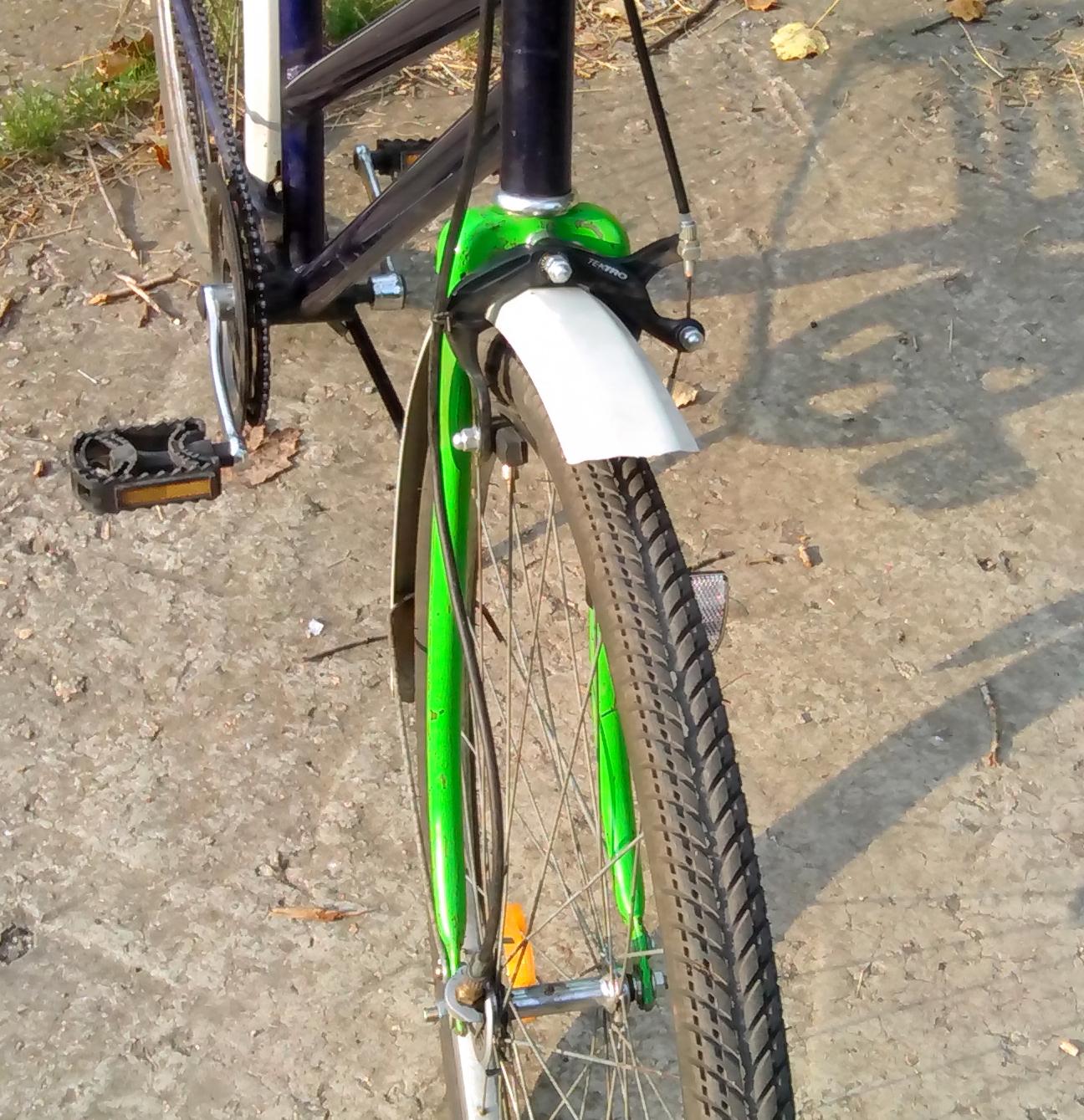

Передняя вилка, как видите, досталась от "Украины" или подобного неторопливого вела.
Выбрал на разборке наименее гнутую без следов ремонта и выправил с помощью наклонной железной лестницы какой-то постройки - просовывал между ступеньками трУбы вилки и потихоньку отгибал/прижимал.
Дороти зелёную вилку невзлюбила сразу...
Сначала она плевалась чашками. Потом забросила подшипник под диван. Выбрасывала из вилки колесо. В конце заклинила новый китайский вынос так, что его пришлось пол-часа выбивать молотком и привести этим в полную негодность. Я плюнул и снова отправился на базар.
Массивный советский вынос с дорожника, рассчитанный на применение в условиях ядерной войны, с настоящим центральным клином (не скошенным) велосипедице понравился больше, на фото как раз он.
Итого вилка с выносом обошлись в 100 грн.
Седло вначале поставил узкое и твердое, за 20 грн, просто чтобы было. И болт с эксцентриком.
В результате болт оказался хлипким, так же как и седло. Эта конструкция постоянно съезжала вниз, опасно скрипела и заваливалась в стороны. Да и Дороти активно выражала неодобрение - пару раз попыталась избавится от седока, лихо развернув седло во время движения.
Пока мы с ней остановились на широком "хозяйском" седле, довольно мягком но чрезмерно широком спереди - при активном педалировании колени болят, поскольку ноги в основном ходят в стороны, а не вверх/вниз. Достоинство этого седла одно - оно уже было в наличии, покупать не пришлось. В дальнейшем будем что-то думать в этом направлении.
Да, насчёт имени!
Сначала она была просто Дурой :D
Ни одну деталь на неё не удалось установить с первого раза. Даже один из подшипников каретки был с негодованием выплюнут строптивой велосипедицей в момент запрессовки и угодил народному умельцу в колено.
Бесчисленное количество раз это недоразумение падало мне на ноги роняя вокруг себя всё, до чего могло дотянуться и расшвыривая болтики и шайбочки по всем углам. Любимый трюк - с разбегу закрутить передней вилкой, запутаться в тормозном тросике и с визгом грохнуться посреди комнаты. :facepalm:
Чинный Пегас с негодованием взирал из коридора на безумства молодой крестьянки, но был слишком хорошо воспитан и потому молчал.
Обутая в новые китайские кеды широкие покрышки DURO, девушка слегка остепенилась и падения чудесным образом прекратились.
- Что Дура, понравились шины? - спросил я. - Вы теперь тёзки, Дура в дурах, хе-хе...
Велосипедица вздрогнула.
- Ладно, я пошутил. Как насчёт имени Дора?
Имя Доре подошло.
Пока не куплена планетарная втулка, Дора гоняет на обычной торпедовской. Из трёх комплектов запчастей (старых, советских) были отобраны наиболее массивные и со второй попытки собрана правильная задняя тормозная втулка.
Правда я где-то протерял абсолютно новую латунную деталь, которая ставится внутрь и включает торможение при повороте педали назад, так что пришлось использовать деталь б/у. От этого торможение немного вялое, но передний тормоз спасает.
Сейчас передний тормоз стоит кетайский, но в наличии есть полный советский комплект. Однако по причине общей дубовости изготовления пользоваться им не так удобно. В общем, нахожусь в сомнениях, ставить или нет. Но по общей концепции он может и более к месту придется.
IMG_20140813_173712.jpg [ 277.96 КБ | Просмотров: 14771 ]
Переднее колесо от "Спутника", дюраль. Больше о нём сказать нечего.
Заднее колесо выпуска 1980 года от "Украины". С одинарным ободом без дорожек под клещевой тормоз. Прошло более 5000 км и думаю, пройдет еще. Без восьмерок. Выровнял бортики плоскогубцами и вывел спицами биения в пределах +/- 1мм. Ржавчину убрал щёткой, не полировал.
IMG_20140813_173727.jpg [ 507.85 КБ | Просмотров: 14769 ]
Под планетарку купил за 50 грн. немецкий двойной обод с насечками времен 60-х годов, пока лежит, ждёт своего часа.
На балконе нашлась подставка, классическая и к тому же синяя.
Сами колёса получились бесплатно - из старых запасов.
Новые шины по 75 грн. плюс камеры по 30. Как видно, из бюджета я уже вышел - вместо 400 получилось 700, ну да ладно, лишь бы на пользу делу шло.

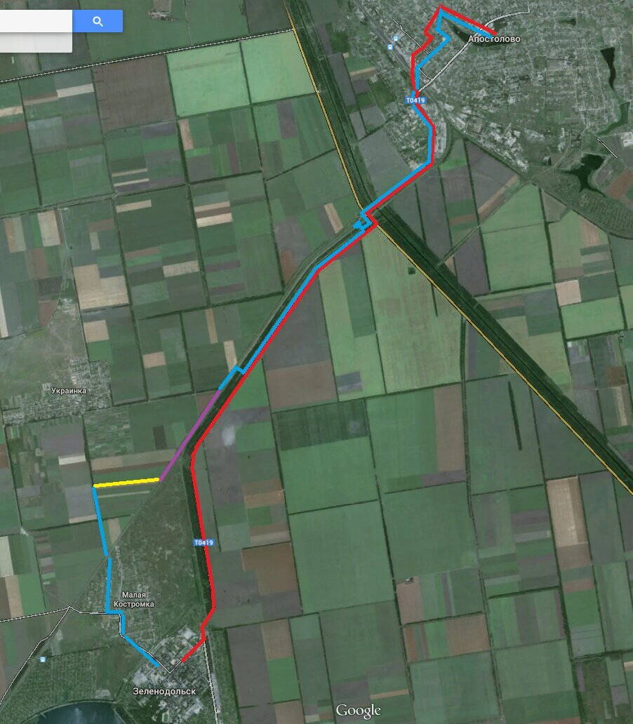

На переезде мы свернули на обводной канал, искупаться.
Пока я отмокал в воде, Дороти стерегла вещи и задумчиво пускала солнечные зайчики зеркальцем.
Потом мы обсохли и поехали дальше. На полпути решили срезать, но вышло неудачно. :sad:
Дорога сначала бежала по бетонке, потом в нужном нам направлении пошла грунтовка и через километр грунтовка без предупреждения превратилась в овражистые, полностью заросшие какой-то ползучей и колючей дрянью говна, упирающиеся левым краем в ж/д насыпь, а правым в подсолнухи.
наш маршрут.jpg [ 145.93 КБ | Просмотров: 14545 ]
    Красный - путь туда.
    Синий - обратно (место купания выделено т-выступом).
    Фиолетовый - говна.
    Желтый - стерня.
Ругаясь я вкручивал, обливаясь потом. По пути спугнули местного жителя, который что-то увлечённо увязывал в мешок. На багажнике его велосипеда уже был один мешок, по виду тяжелый.

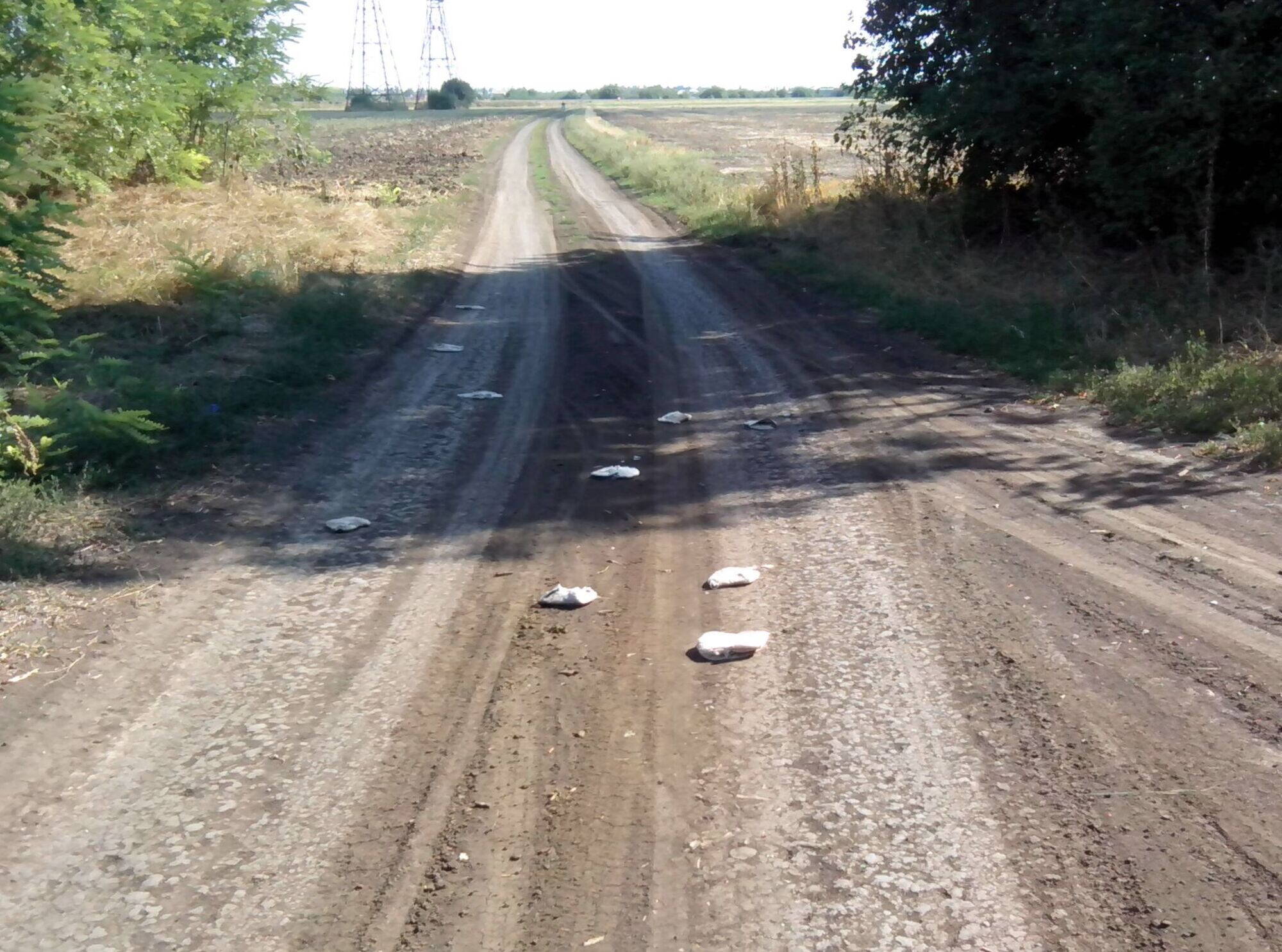

Последствия ДТП. Стайка диких памперсов переползала дорогу, но попала под грузовик :sad:
На горизонте впереди Малая Костромка.
стайма диких памперсов.jpg [ 445.22 КБ | Просмотров: 14378 ]

Вилку мы Пегасу довезли, чем его порадовали (а заодно у меня перестали неметь руки на бетонке, меньше трясёт).
пегас с новой вилкой 1.jpg [ 725.91 КБ | Просмотров: 14378 ]
пегас с новой вилкой 2.jpg [ 603.57 КБ | Просмотров: 14378 ]
пегас с новой вилкой 3.jpg [ 776.58 КБ | Просмотров: 14378 ]

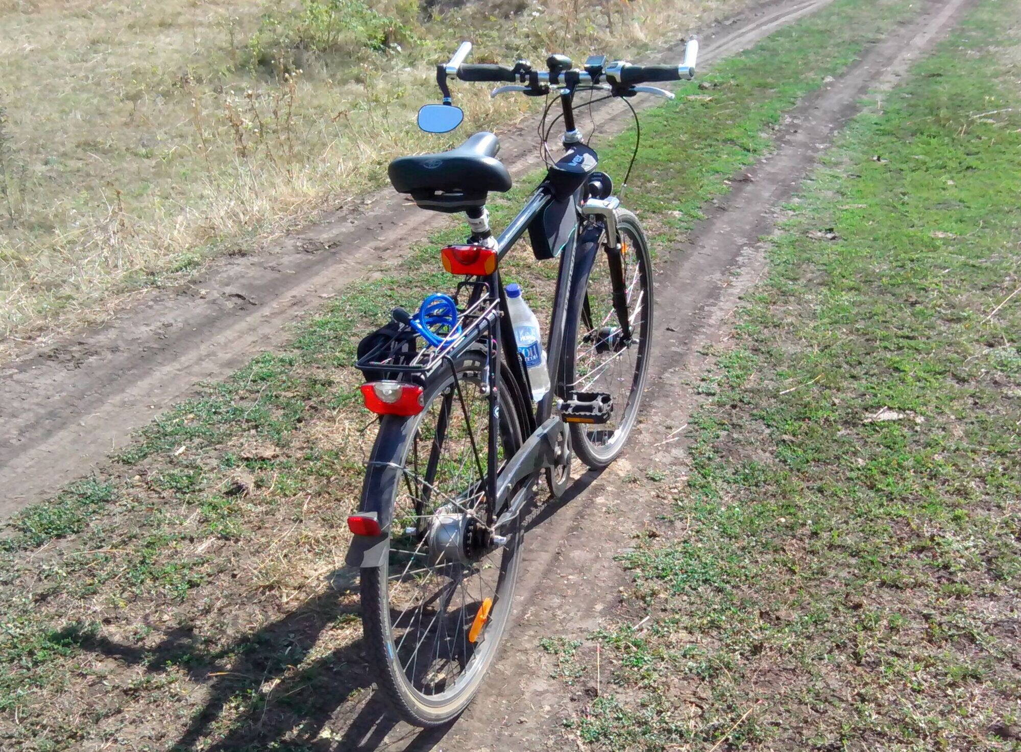

И модернизировали подседельную трубу у Доры. Над верхней скошенной трубой, идущей от руля к подседельной трубе, есть такое место... Короче, при большой нагрузке на седло вел с такой рамой может сложиться, изогнув подседельную трубу вперёд.
Чтобы этого избежать, я усилил эту трубу второй трубой соответствующего сечения с толщиной стенки 1,5 мм. А чтобы не портить внешний вид, поместил её ВНУТРЬ.
Теперь данная опасность нам не грозит. :smile:

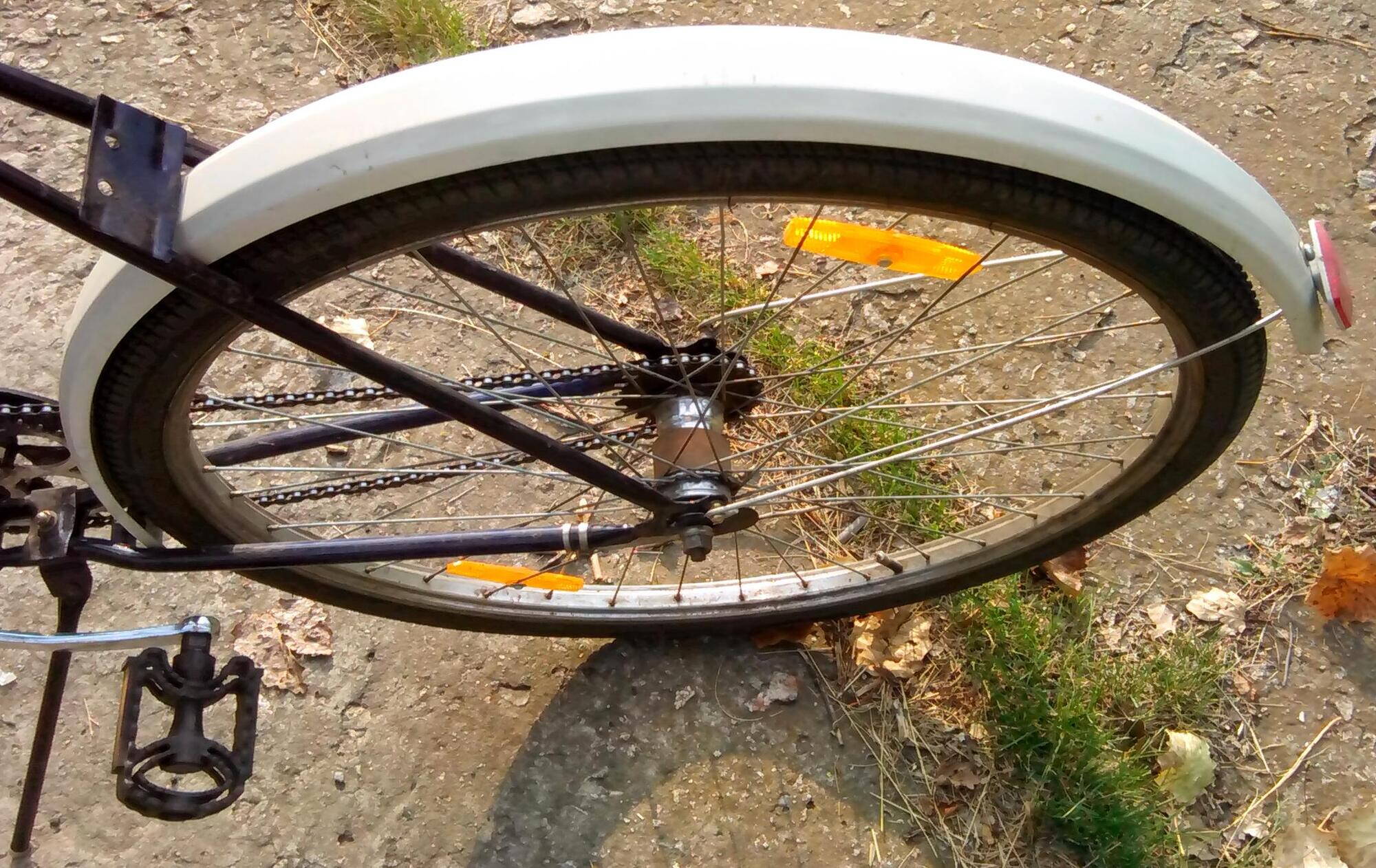

ИМХО кривая рама значительно красивее, а на счет крепления насоса - на фотографии в третьем посте ведь велосипед с насосом :facepalm:
