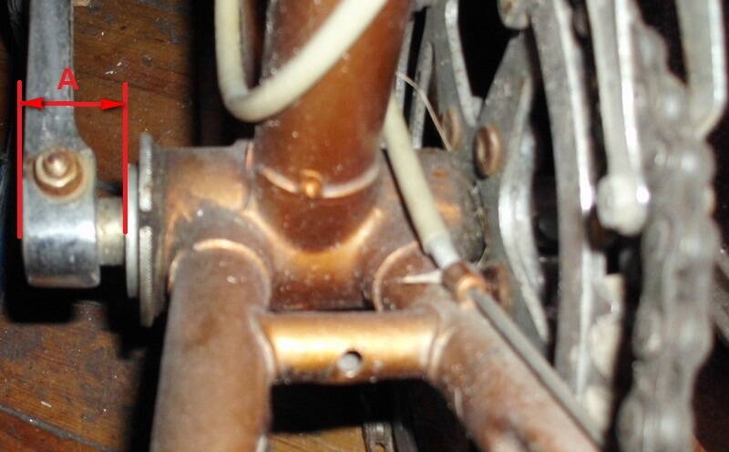

Так с геометрией всё норм. Точнее, при каких делах геометрия?
Что-то со сборкой. Фотку бы без шатунов?
Вот визуально нормальная постановка (стартон, но неважно):
DSCI0286.JPG [ 113.97 КБ | Просмотров: 2231 ]
Ось выступает над плоскостью чашек (размер "А") слева почти на 25 мм, аналогично справа 30 мм.
