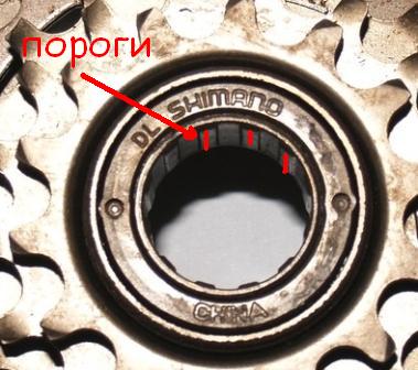

свинчивай аккуратно там куча маленьких шариков + там должны быть такие как "пороги" для спец ключа если же "порогов" нету то не беда но шарики штука коварная вечна куда-то деваются =)
69008.jpg [ 30.29 КБ | Просмотров: 8748 ]

а можно трещетку от втулки отодрать, не снимая звезд?
СообщениеДобавлено: 21.04.2010 21:21
Сообщения: 73
Город: Шостка
Зарегистрирован:03.05.2009
да с помощью спец кулюча (он гривен 5 стоит вот Х17ситоит 26грн в Велостиле) на нем тоже как бы "пороги" и он вставляется в отверстие где тоже есть пороги и крутишь по часовой ( там левая резьба) и вуаля все готово =)
