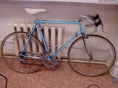

Доброго времени суток, хлопцы и девчинки) Я тут повыкладываю прогресс по приведению в чувство недавно купленного шоссера, ок? :smile:
После продажи, скажем так, по семейным обстоятельствам крококастома на раме Стартона-олимпийки стало как-то грустно. И вот осенью я серфил по польскому аукциону Аллегро, и увидел это:
11.jpg [ 330.64 КБ | Просмотров: 4085 ]
01.jpg [ 316.55 КБ | Просмотров: 4085 ]
Не знаю, почему, но он мне понравился с первого взгляда. Любофф-моркофф, такие дела :D В "избранном" висел месяца два или три. Хозяйка несколько раз перевыставляла его, каждый раз было довольно много просмотров страницы, и каждый раз аукцион завершался без ставок. Я уже знал ,что на следующее утро его перевыставят опять. А однажды этого не произошло :eek: Я ждал, кажется, наделю - потом написал ей. Думал, что продала не через Аллегро - ан нет, просто решила переждать. Я подумал, что хватит себя изводить, и сделал ставку. Забрал задёшево - в Минске в то же время продавали подколхоженный СЗ Чемп (правда, ранний) почти в 2 раза дороже.
И вот он в моём офисе:
resizeIMG_20141219_114207.jpg [ 331.16 КБ | Просмотров: 4085 ]
Комплит на момент покупки такой:
Рама: Titan Exklusiv
Вилка: Tange хромированная хромоль)
Вынос: ATAX
Руль: Guidons Philippe (ATAX) Franco Italia D352
Обода: Mavic MA-2
Шины: Vittoria Georgia 22*622
Кассета: Shimano 600 CS-6400-7 (чистый uniglide, несовместимый с нынешним hyperglide)
Седло: хз, Италия, очень неудобное =(
Подседел: Kalloy 27.0
Педали: Shimano M520
Всё остальное - Shimano 105 серии 1050 и 1051.
Беглый осмотр показал, что пробег вела небольшой, но он очень нуждается в полном разборе, чистке и смазке - наката нет, все подшипники тормозят, как будто в них жидкой резины налили, довольно много ржи, покрыхи высохли в труху.
Но об этом чуть позже :)

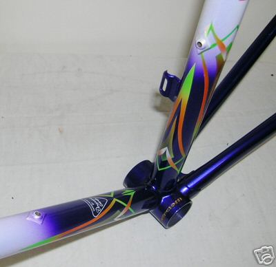

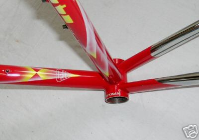

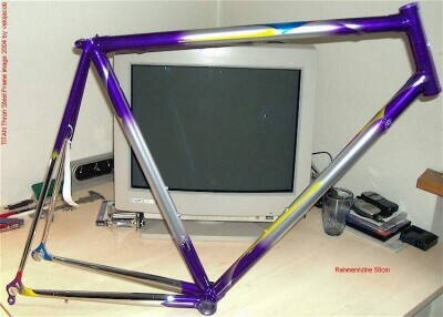

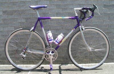

Итак, Titan - маленькая швейцарская фирма, просуществовавшая всего-то лет 5-7: со 2-й половины 80-х по 92-й год. Рамы для них делали и красили в Италии, обвес мог быть самый разный - от простейших Шиман до топовых линеек Кампы. Так же они продавали очень много голых рам. По информации с bikeforums.net, на ebay лет 5-6 назад некий швейцарец продавал довольно большое количество новеньких рам Titan с хромвилками Tange. Я его разыскал - говорит, всё распродал.
Фишкой этого производителя были две вещи - во-первых, эксклюзивная окраска топовых рам итальянцем Dossena Carlo, на таких рамах было написано "varnished by Dossena Carlo". Вот несколько примеров его работ (все эти рамы - как раз те самые с ибея, и почти все Columbus SLX):
TitanBike8.jpg [ 86.97 КБ | Просмотров: 3840 ]
thron-violett-58-g.jpg [ 52.01 КБ | Просмотров: 3840 ]
260b_1[1].jpg [ 14.41 КБ | Просмотров: 3840 ]
0d13_1.JPG [ 18.2 КБ | Просмотров: 3840 ]

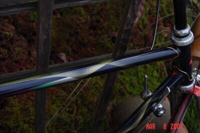

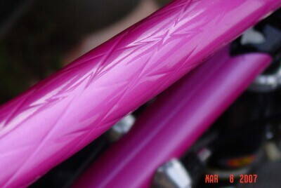

Другой фишкой Титанов было использование рельефных труб большого треугольника. Такие трубы делал итальянский производитель Oria.
IMG_1976.jpg [ 98.07 КБ | Просмотров: 3840 ]
TitanBike3.jpg [ 92.51 КБ | Просмотров: 3840 ]
Oria - бренд не такой раскрученный, как Колумбус и Рейнольдс, но трубы у них есть самые разные, от простой Hi-tensile стали уровня СШ (именно такие трубы Oria Hi-tensile в объявлении по ссылке peres, т.е. это самый простой Титан) до супертрубок уровня Columbus SLX, а то и повыше. У меня - Oria Special TC 0.8, это хромоль, по характеристикам такие трубы на ступеньку ниже Columbus Thron, т.е. неплохие. Для чего они делали рельеф - видимо, сохраняли необходимую жесткость труб при меньшей толщине стенки. Ну и смотрится необычно и красиво.

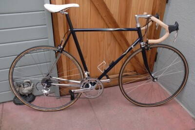

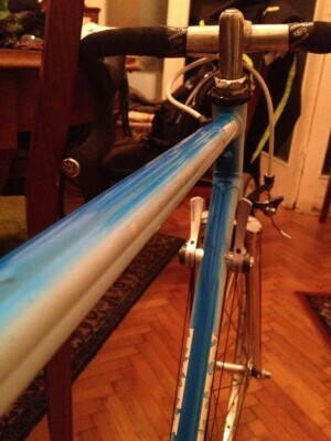

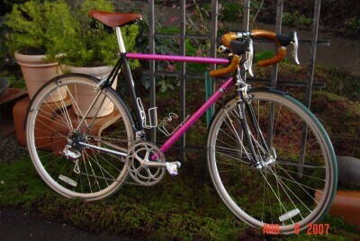

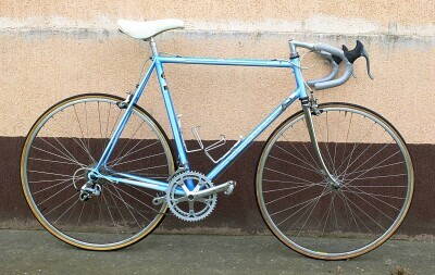

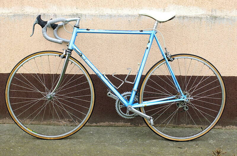

Ну и напоследок - несколько фоток кастомов на рамах с ибея. Кампа рекорд, все дела :roll:
PICT0012.JPG [ 77.31 КБ | Просмотров: 3840 ]
TitanBike1.jpg [ 97 КБ | Просмотров: 3840 ]
TitanRoadBike004.jpg [ 115.91 КБ | Просмотров: 3840 ]
