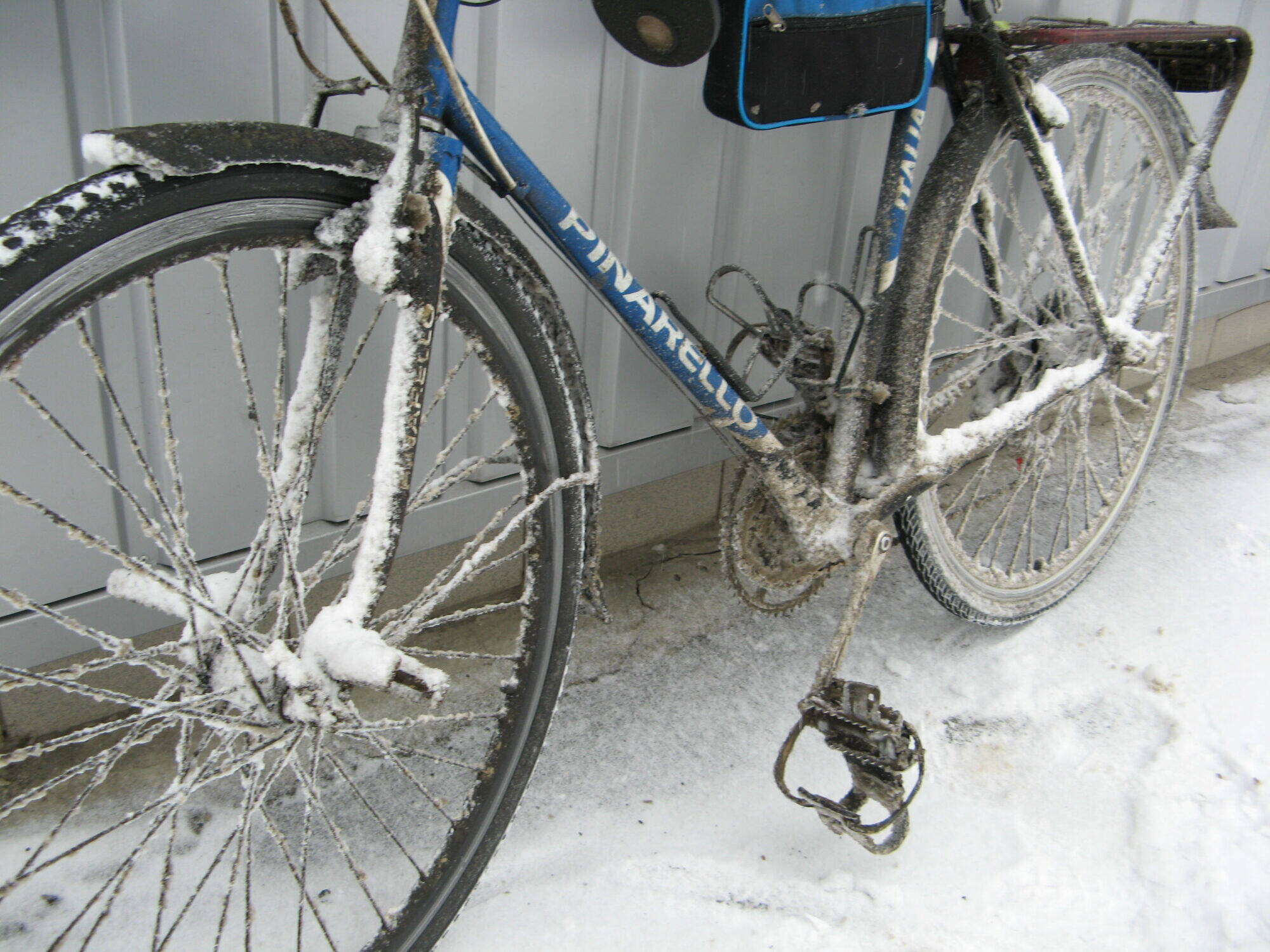

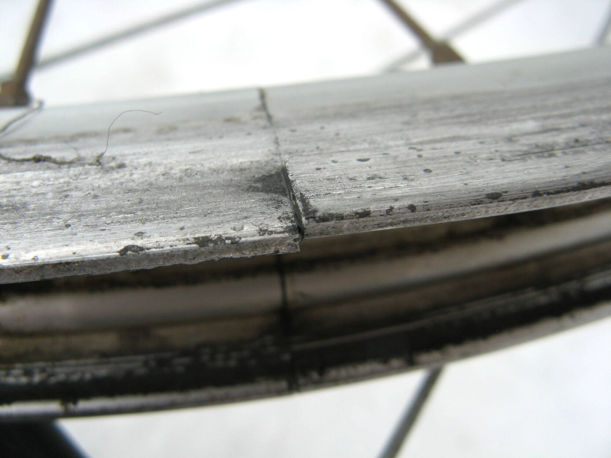

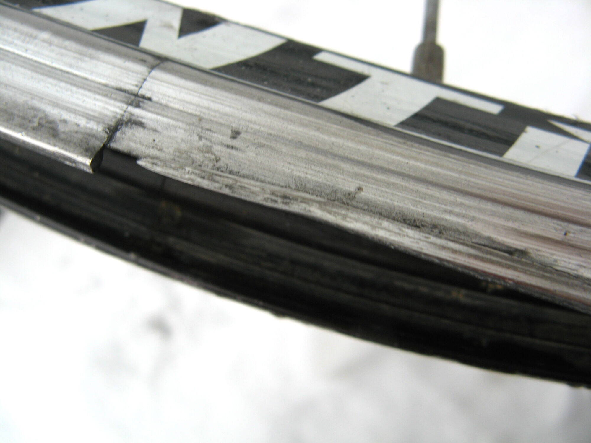

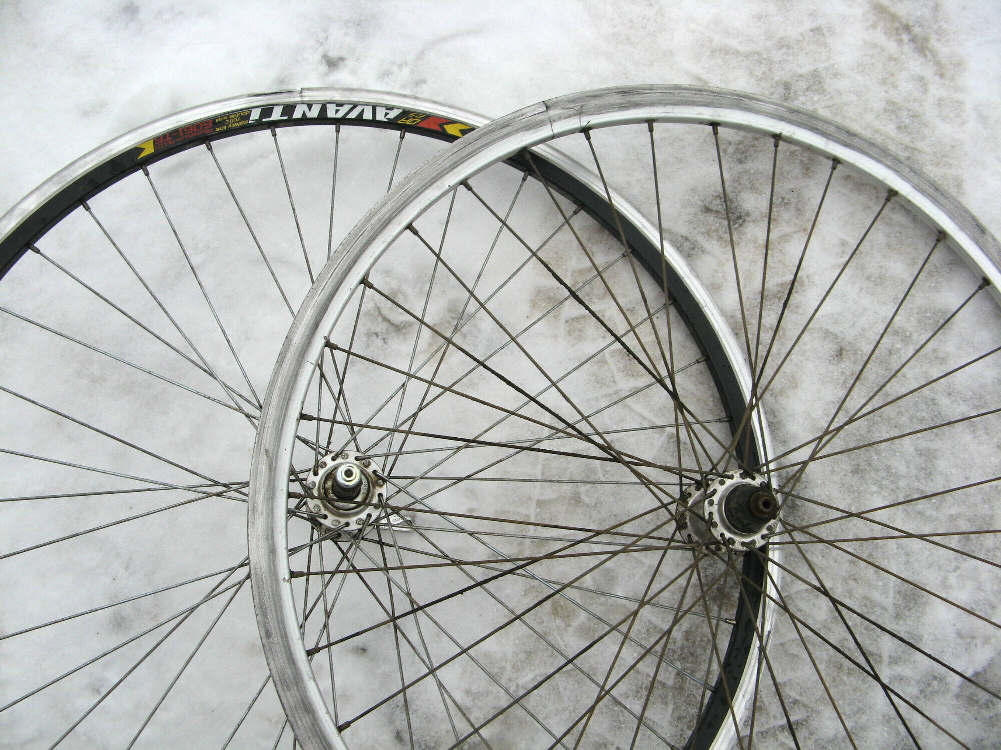

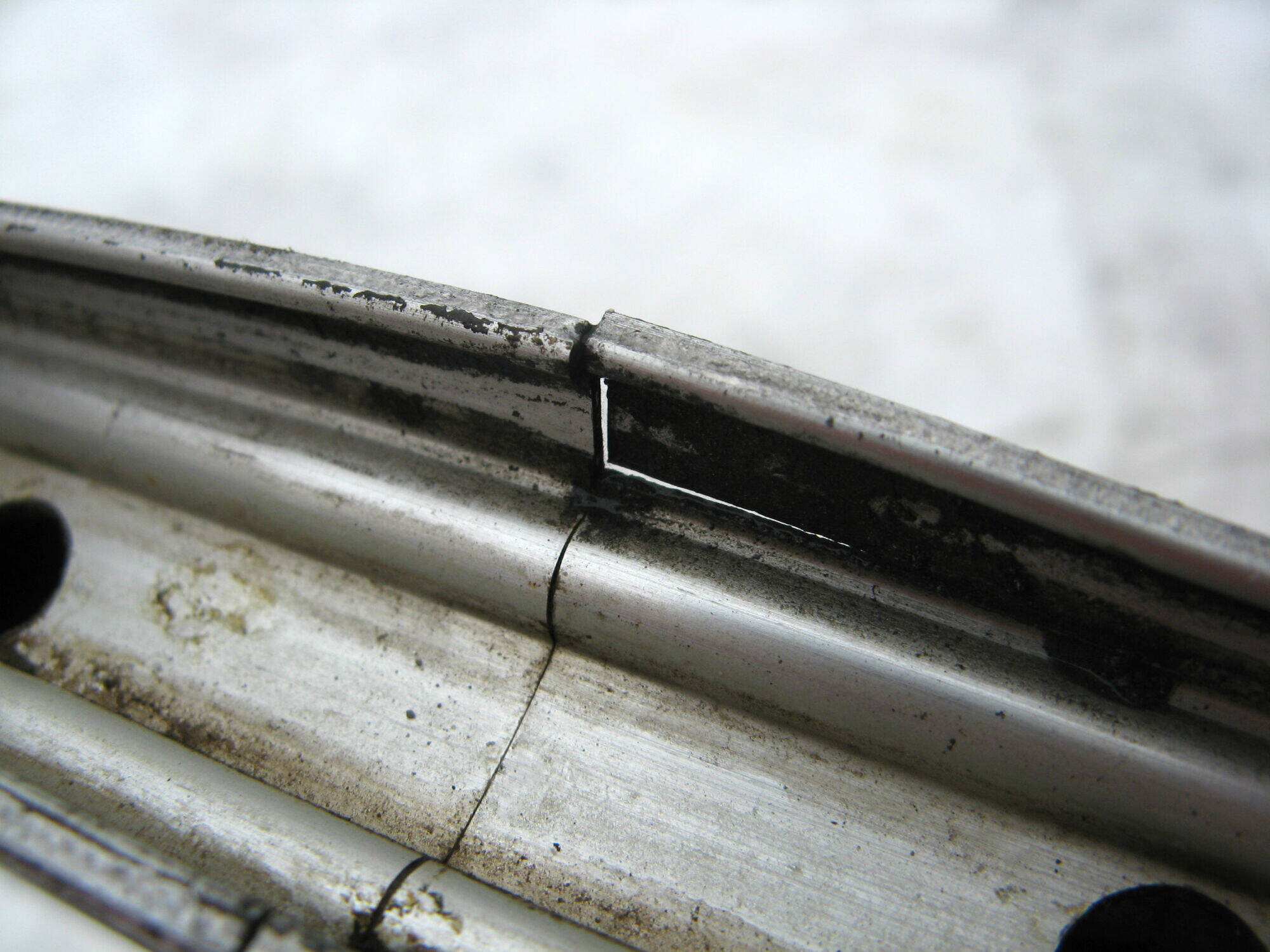

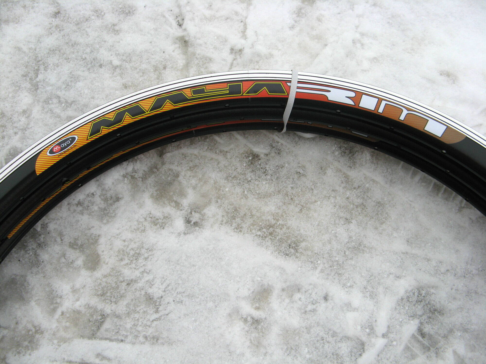

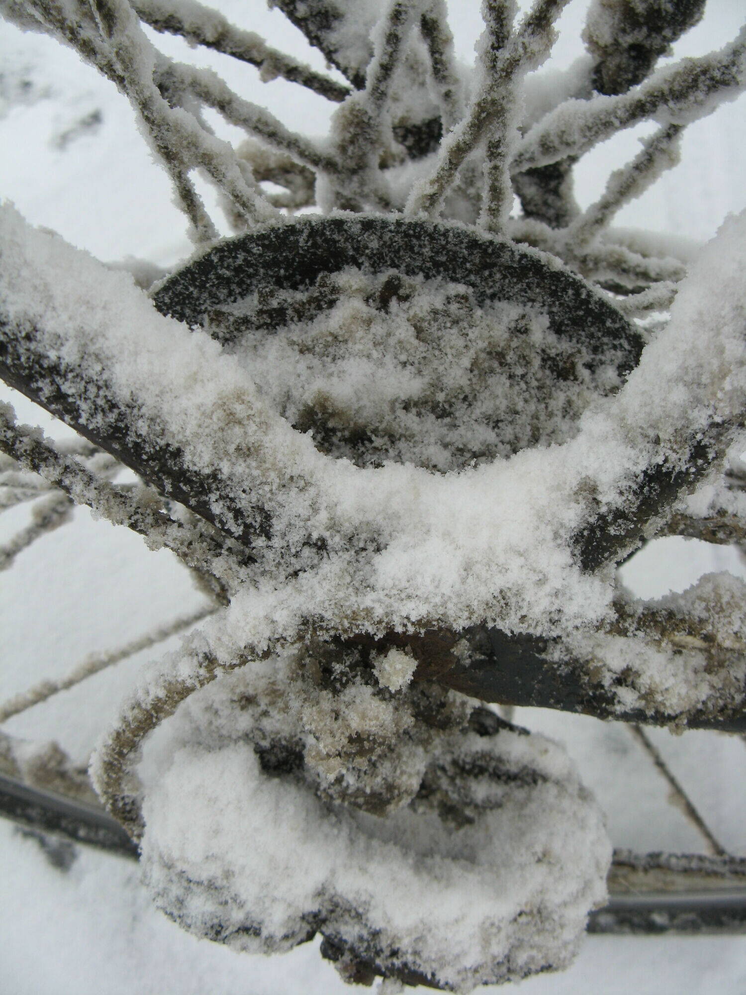

Pacifist вопрос прям для меня, т.к. я очень близок к нему.
Живёт ободом Avanti и др. аналогичные по цене около двух моих зимних сезонов (4000-5000 км) . Что такое зимний сезон - это убийство всех запчастей: песок (которым посыпают дорогу во время гололёда), грезь, снег и много воды. Например тормозные колодки ободные в такую погоду стираются за 180-200 км. когда в сухую летнюю погоду они живут 7000-10000 км.
Я считаю что за такую цену дешёвые обода вполне оправданы.
Прикрепляю фото двух стёртых ободов правда уже отмытых для переспицовки. Вот что сними будет после 4000-5000 км грязи с песком.
Последнее фото, новые обода для замены старых по 100 грн. за шт. собираю все колёса сам.

Вот, нашёл ёщё фото демонстрирующее не лёгкие условия жизни ободов.
IMG_225600.jpg [ 713.92 КБ | Просмотров: 2799 ]
IMG_226600.jpg [ 711.32 КБ | Просмотров: 2799 ]
