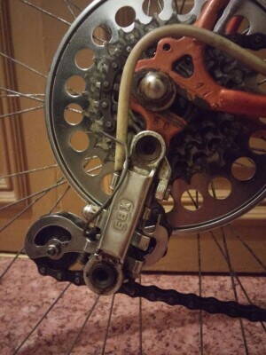

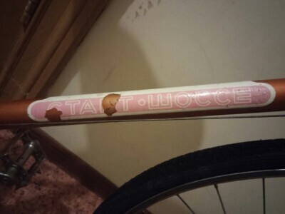

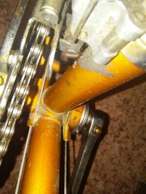

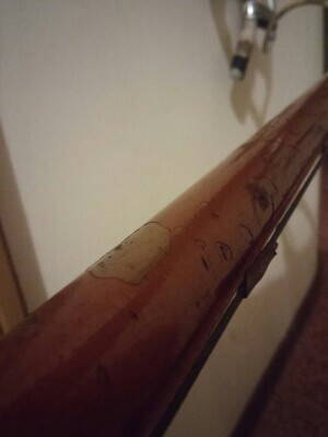

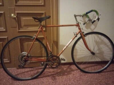

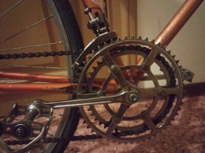

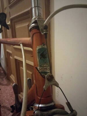

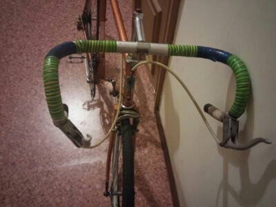

Всем привет из холодного Питера! После долгих изучений ветки с олимпийками и других, посвященных различным необычным версиям С-Ш, твердо решил приобрести необычный велосипед. В прошлом году собрал сингл на базе зеленого С-Ш 89 года, осенью его продал. Приценивался к Кремам и Линусам, но потом они дернули вверх и теперь их недостать) А потом понял что опять хочу не просто велосипед, а еще и хобби, объект починок, обсуждений и головоломки)После поисков,выжидания купил Старт-Шоссе Олимпийский, на петухе 80-47. Состояние видно на фото, по обвесу в хорошем состоянии, но на туристовских ободах, серьезно покоцанной краской и облупившимися деколями.
Засим есть идея отреставрировать этот вел, но превратить его в нечто новое. По максимуму хотелось бы сохранить оригинал-в идеале единственные изменения это:
1. Перекрасить в черный и восстановить деколи/сделать наклейки
2. Сменить обода на клинчерные или шоссейные(уже смотрел на чейне есть достойные)
Бюджет переделок как хотелось бы по-скромнее.
Должен получиться как бы секретный спецзаказ к олимпиаде 80, который вопреки козням руководства поехал таки на олимпиаду)
Очень нуждаюсь в советах и мнениях.

Я бы не торопился с перекрасом.
Для начала нужно провести полную переборку с дефектовкой и заменой изношенных деталей. Проверить геометрию.
Сделать таки хорошие колеса. С седлом нужно поработать. И неспешно подбирать конторы по порошковой покраске. Сделать деколи. Откатать сезон, и зимой уже красить, если уж так решите.

В первую очередь проверь целостность геометрии, судя по рулю, на нем сильно убрались. Руль можно выгнуть обратно, предварительно нагрев (на газовой плите, мыло для индикации), правда я бы все равно постремался на таком ездить (все же не сталюга).
Касательно колес. Выбор пролетариата - стартоновские втулки (думаю найти их в Спб не проблема занедорого). Было бы кошерно низкопрофильные обода (с тчк зрения эстетики), но дешевые как правило имеют профиль аля пресловутые da-30. Да, кстати, вроде на http://www.alienbike.ru еще остались мавик опен спорт по "докризисной" цене.

Добро пожаловать на борт! Я бы посоветовал отмыть раму и посмотреть на сколько на Ваш взгляд все критично с ЛКП.
У меня есть некий опыт постройки СШ на рамах в родной краске и как получилось можно посмотреть тут viewtopic.php?t=172645 и тут viewtopic.php?t=172663 возможно, что то увиденное Вам пригодится у этих двух разных по подходу к созданию велосипедов.

Большое спасибо за обода,серьезно задумаюсь о покупке таких. Руль буду смотреть, если не живой поменяю на хороший.
