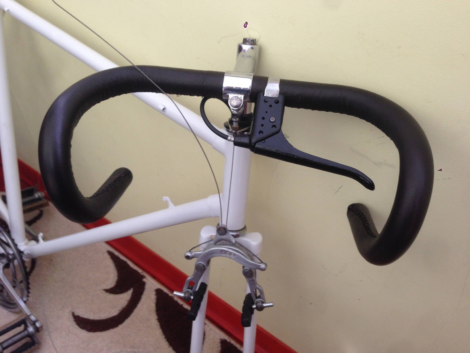

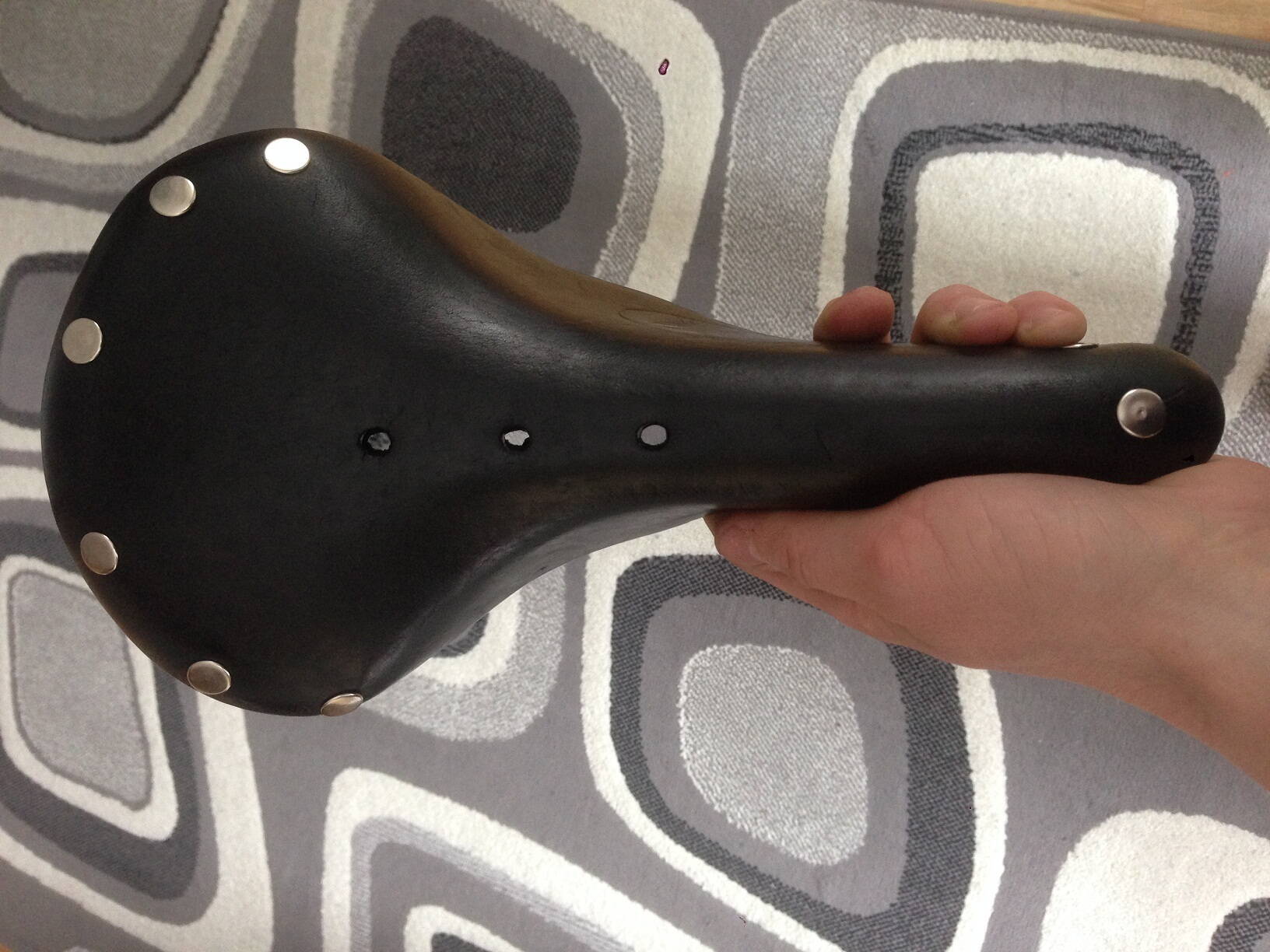

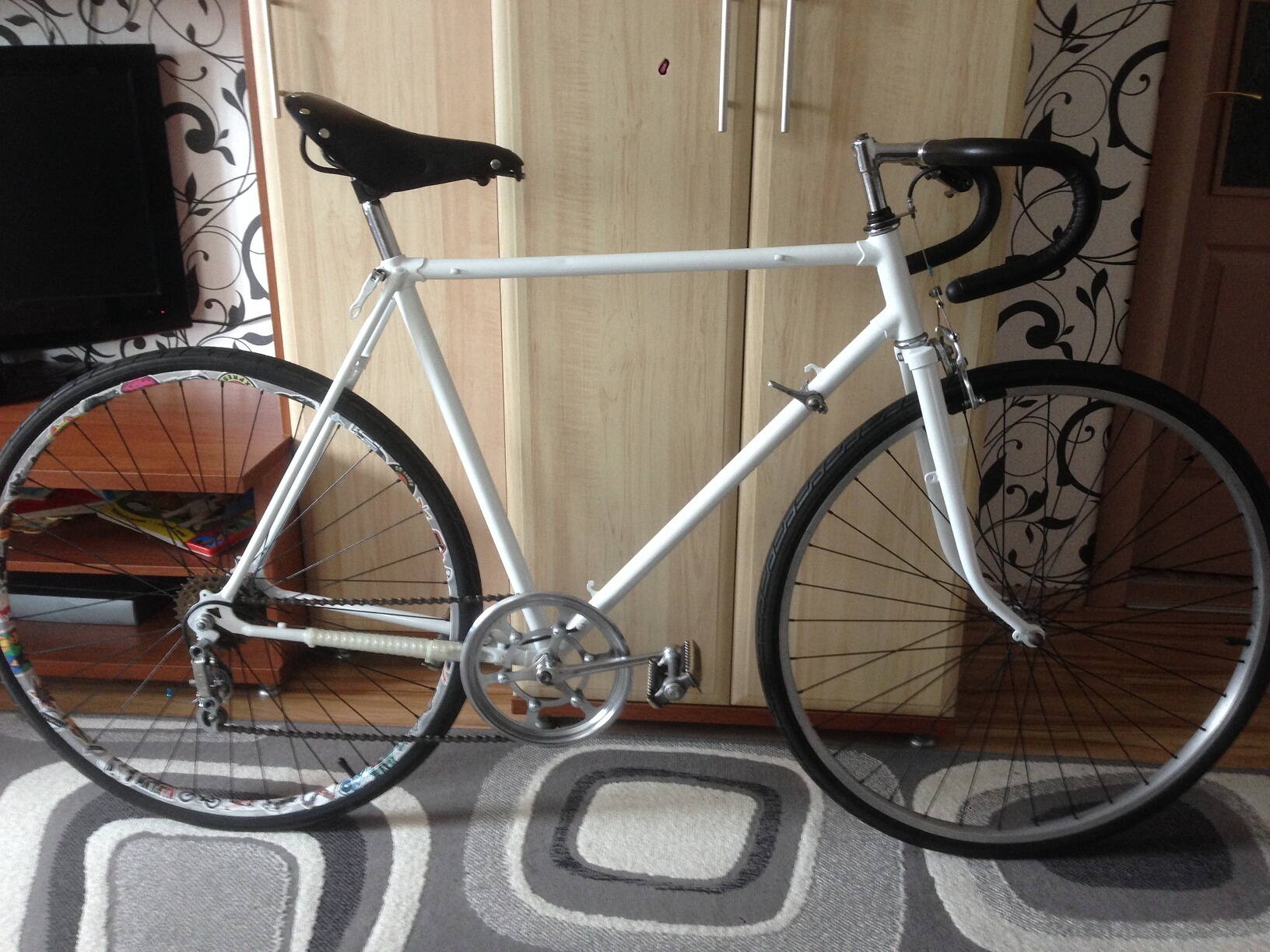

Всем привет!Хочу показать вам мою попытку сделать достойного крокодила :cool:
Вообщем много и красиво писать не умею!Так что, начнем
1.Зачистил и покрасил раму из пульвера
2.Запаял аргоном задний обод(лопнул по шву) и заклеил стикерами
3.Заменил заднюю втулку на ATOM(аля ля франс, хз какой год)крутит отлично
4.Поставил китайскую трещотку на 5 звезд
5.Новый цеп КМС
6.Поменял вынос на СШ
7.Руль без понятия как попал на этот танк :twisted: ,так что оставил+обтянул кожей
8.Седло из СШ+востановил
9.Поменял спицы на черные
10.Весь хром очистил при помощи лимонной кислоты

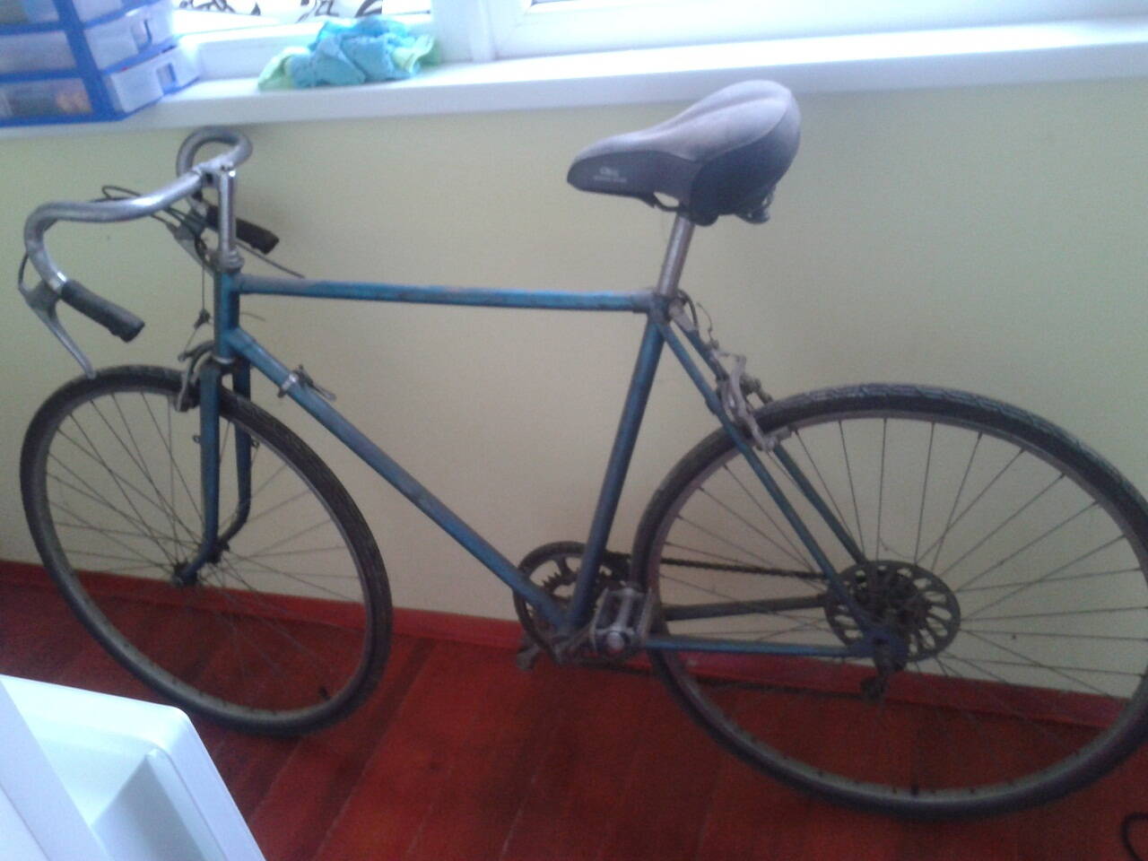

Немного фото
Комментарий к файлу: Таким я его нашел у тестя в гараже

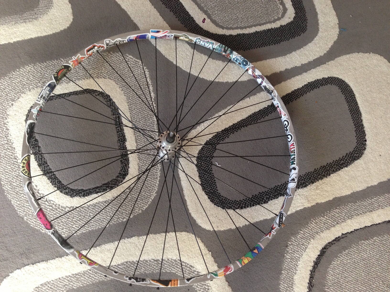

Комментарий к файлу: паяный обод в стикерах
IMG_435211.jpg [ 946.94 КБ | Просмотров: 2002 ]
Комментарий к файлу: седло до обработки
IMG_434511.jpg [ 659.66 КБ | Просмотров: 2002 ]
Комментарий к файлу: новый болт(с лева) робота токаря
IMG_434911.jpg [ 753.39 КБ | Просмотров: 2002 ]
Комментарий к файлу: седло после обработки
IMG_436411.jpg [ 606.19 КБ | Просмотров: 2002 ]

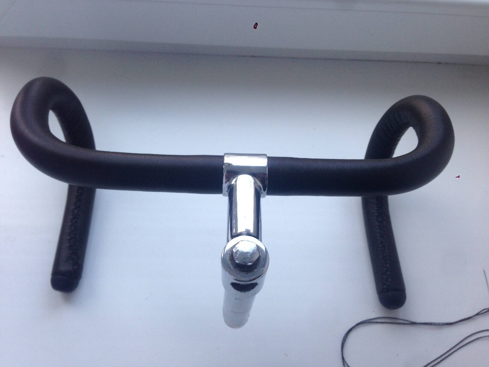

Комментарий к файлу: руль в коже
IMG_432511.jpg [ 474.11 КБ | Просмотров: 2002 ]

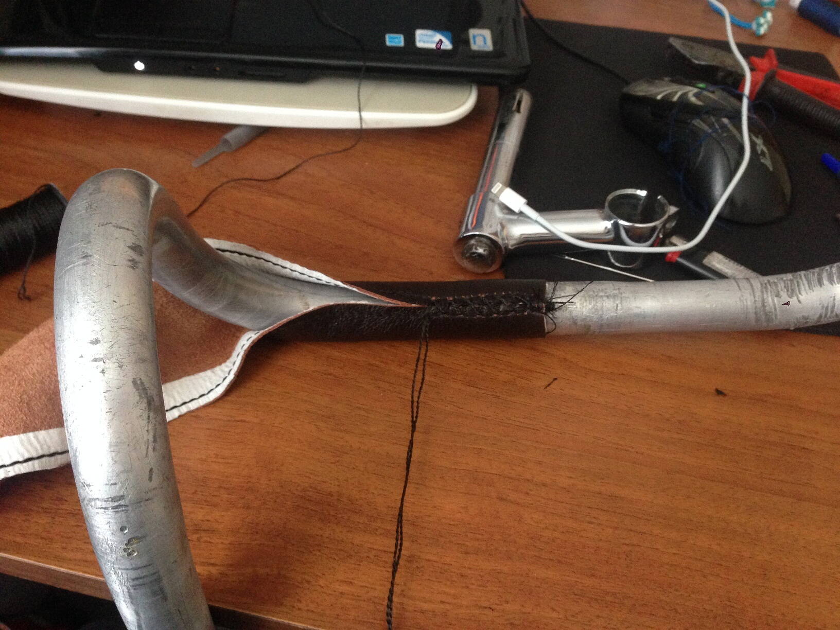

Комментарий к файлу: начало процеса
IMG_432111.jpg [ 685.09 КБ | Просмотров: 2002 ]
Комментарий к файлу: ручку сделал по примеру kisa(спасибо)
IMG_4355111.jpg [ 439.94 КБ | Просмотров: 2002 ]
Комментарий к файлу: вообщем так получилось
IMG_4371111.jpg [ 679.31 КБ | Просмотров: 2002 ]

Как ощущения без заднего тормоза на трещетке ? Все ничего , но стикера ..

Веселенько!
Седло должно быть горизонтальней.
Присоединяюсь к вопросу на счет тормоза.

вполне нормально без заднего тормоза
а вот стикерами заклеил из-за того,что этот обод ОЧЕНЬ :evil: не красиво запали и вааще весь он слишком побитый был
на новые обода денег нету(пока что) :sad: весь бюджет был очень маленький
я так понимаю, что заднее колесо не по душе?

Если есть возможность затяните и переднее колесо . Как по мне будет гармоничней

Чем красили?
Поддерживаю мысль заклеить и передний обод.
Руль отлично получился в комплекте с тормозом. Гайка разве что верхняя не очень, ржавчина, да и травмоопасная, я бы под шестигранник поставил с китайского выноса.

Да все нормально, по-фиксерски :smile:

SergeyG92, - молодець !!!
Дуже сподобалась робота зі шкірою :yes: , акуратно і без слідів кустарщини :good:
Стікербомбінг - розумію, що вихід з ситуації, але конкретно тут виглядає не доречно. Та й взагалі з попсилась гарна тема.
А вот стікера на кузов раму просяться :yes: .
Підтримую колег, що від заднього гальма даремно відмовились.
назва населеного пункту Охтирка хіба пишеться ч.з. букву "А" ?! Чи це не та Охтирка, що в Сумській обл. ?!
Це я так просто для інтересу ?!

ну,честно говоря, заклеить 1 колесо обошлось мне 150 грн :facepalm: .та что, когда решусь заказать ещё на 1 колесо,быстрее куплю новые обода :twisted:
а вот на раму,надо подумать,может что-то и придумаю
на счет краски, красил обыкновенным машинным глянцем из пульвера
АХТЫРКА - это по русски, а ОХТИРКА - это по украински

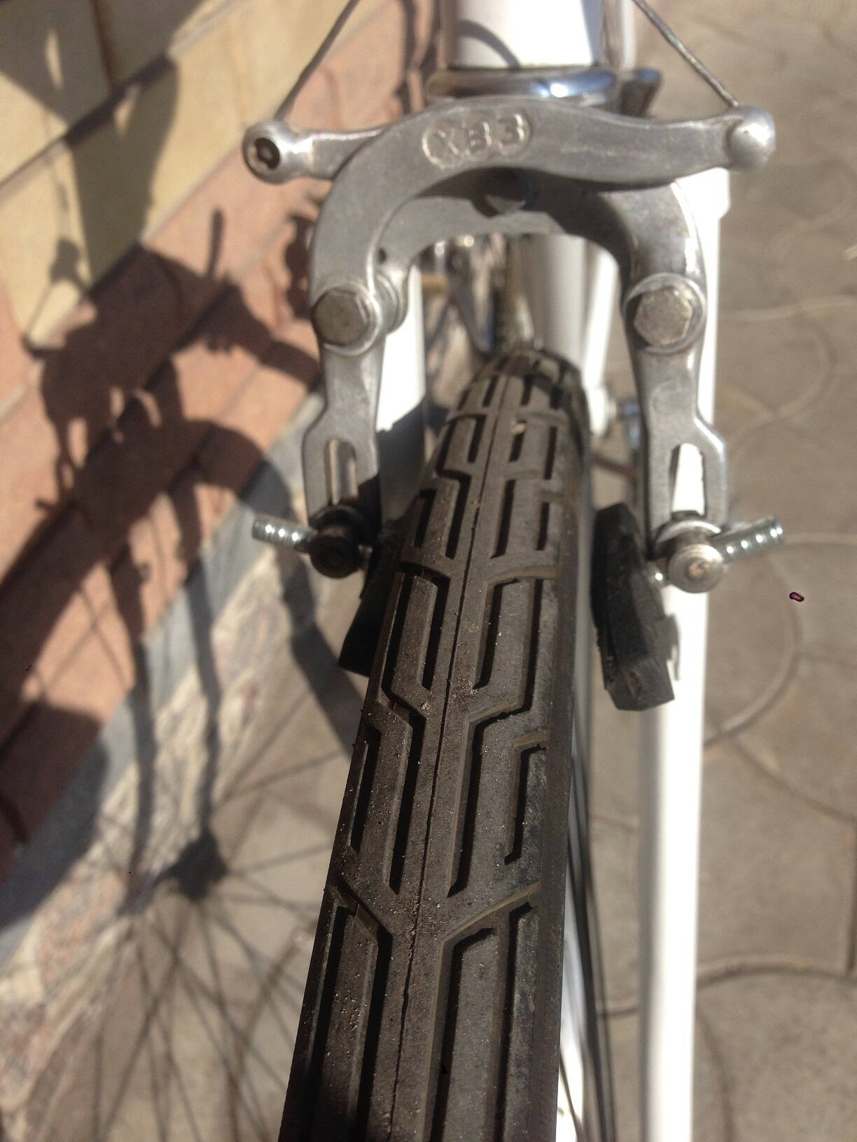

ребят,такая ситуювина!!!проблемы с тормозами!!!на фото видно, что колодки стоят не параллельно ободу,это из-за того,что по другому они не достают к ободу и потому очень плохо тормозят!как это можно решить?на новые тормоза денег пока нету :sad:
а почему вы все так за задний тормоз?чет я не могу понять :pardon:
IMG_43741.jpg [ 541.49 КБ | Просмотров: 1889 ]

и подскажите пожалуйста, как сильно нужно натягивать болт седла?боюсь сильно натянуть,что бы не порвать кожу!

SergeyG92, болт сідла потрібно натягувати з чуттям. Я думаю, відкрутили до упора без насильства і досить, поїздили чуть просіло знову підкрутили пів оберта... все робити поступово :yes:
- гальм в місті повинно бути ДВА! А таких як в Вас то і три :D
Не дивіться на фіксерів, там зовсім інший тип їзди, там є постійна координація руху (злиття з велосипедом, їзда в натяг ...називайте як хочете) + в них все таки є можливість заблокувати заднє колесо, або плавно збити швидкість.В Вас надія тільки на один, передній і (вибачайте) каряво встановлене гальмо.
А так встановлене бо не підходить річ х.з.чого ... вилка рідна ?!
А може в "Туристів" є поняття передній і задній тормоз ?! В Англічан таке є (різний річ перед/зад) в "Туриста" х.з. не вникав...

вилка родная однозначно! а вот что каряво это точно :yes: но по другом не получается!и да, туриста они одинаковые(передние и задние)
мне кажется это колеса маловаты :D ну то есть сейчас 28, а может надо 29?
то есть вы хотите сказать, что с ними ничего не возможно сделать?
