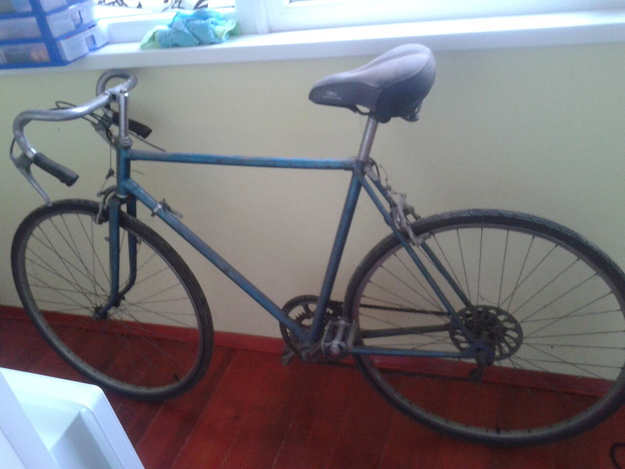

Всем привет!Хочу показать вам мою попытку сделать достойного крокодила :cool:
Вообщем много и красиво писать не умею!Так что, начнем
1.Зачистил и покрасил раму из пульвера
2.Запаял аргоном задний обод(лопнул по шву) и заклеил стикерами
3.Заменил заднюю втулку на ATOM(аля ля франс, хз какой год)крутит отлично
4.Поставил китайскую трещотку на 5 звезд
5.Новый цеп КМС
6.Поменял вынос на СШ
7.Руль без понятия как попал на этот танк :twisted: ,так что оставил+обтянул кожей
8.Седло из СШ+востановил
9.Поменял спицы на черные
10.Весь хром очистил при помощи лимонной кислоты

Немного фото
Комментарий к файлу: Таким я его нашел у тестя в гараже
Фото-007211.jpg [ 294.51 КБ | Просмотров: 1988 ]

Как ощущения без заднего тормоза на трещетке ? Все ничего , но стикера ..
 Заголовок сообщения: Re: Турист 89г
СообщениеДобавлено: 22.04.2015 07:54
Сообщения: 602
Изображения: 33
Город: Кiевъ
Зарегистрирован:08.09.2014
Веселенько!
Седло должно быть горизонтальней.
Присоединяюсь к вопросу на счет тормоза.

вполне нормально без заднего тормоза
а вот стикерами заклеил из-за того,что этот обод ОЧЕНЬ :evil: не красиво запали и вааще весь он слишком побитый был
на новые обода денег нету(пока что) :sad: весь бюджет был очень маленький
я так понимаю, что заднее колесо не по душе?

Если есть возможность затяните и переднее колесо . Как по мне будет гармоничней

Поддерживаю мысль заклеить и передний обод.
Руль отлично получился в комплекте с тормозом. Гайка разве что верхняя не очень, ржавчина, да и травмоопасная, я бы под шестигранник поставил с китайского выноса.

ну,честно говоря, заклеить 1 колесо обошлось мне 150 грн :facepalm: .та что, когда решусь заказать ещё на 1 колесо,быстрее куплю новые обода :twisted:
а вот на раму,надо подумать,может что-то и придумаю
на счет краски, красил обыкновенным машинным глянцем из пульвера
АХТЫРКА - это по русски, а ОХТИРКА - это по украински

ребят,такая ситуювина!!!проблемы с тормозами!!!на фото видно, что колодки стоят не параллельно ободу,это из-за того,что по другому они не достают к ободу и потому очень плохо тормозят!как это можно решить?на новые тормоза денег пока нету :sad:
а почему вы все так за задний тормоз?чет я не могу понять :pardon:

SergeyG92, болт сідла потрібно натягувати з чуттям. Я думаю, відкрутили до упора без насильства і досить, поїздили чуть просіло знову підкрутили пів оберта... все робити поступово :yes:
- гальм в місті повинно бути ДВА! А таких як в Вас то і три :D
Не дивіться на фіксерів, там зовсім інший тип їзди, там є постійна координація руху (злиття з велосипедом, їзда в натяг ...називайте як хочете) + в них все таки є можливість заблокувати заднє колесо, або плавно збити швидкість.В Вас надія тільки на один, передній і (вибачайте) каряво встановлене гальмо.
А так встановлене бо не підходить річ х.з.чого ... вилка рідна ?!
А може в "Туристів" є поняття передній і задній тормоз ?! В Англічан таке є (різний річ перед/зад) в "Туриста" х.з. не вникав...

вилка родная однозначно! а вот что каряво это точно :yes: но по другом не получается!и да, туриста они одинаковые(передние и задние)
мне кажется это колеса маловаты :D ну то есть сейчас 28, а может надо 29?
то есть вы хотите сказать, что с ними ничего не возможно сделать?
