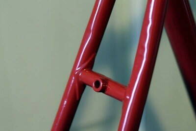

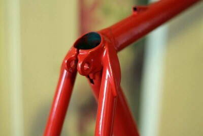

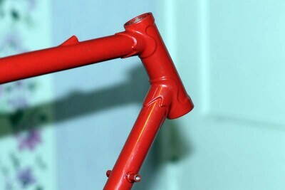

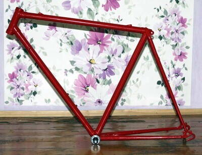

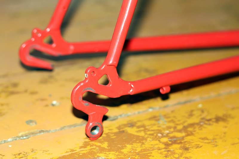

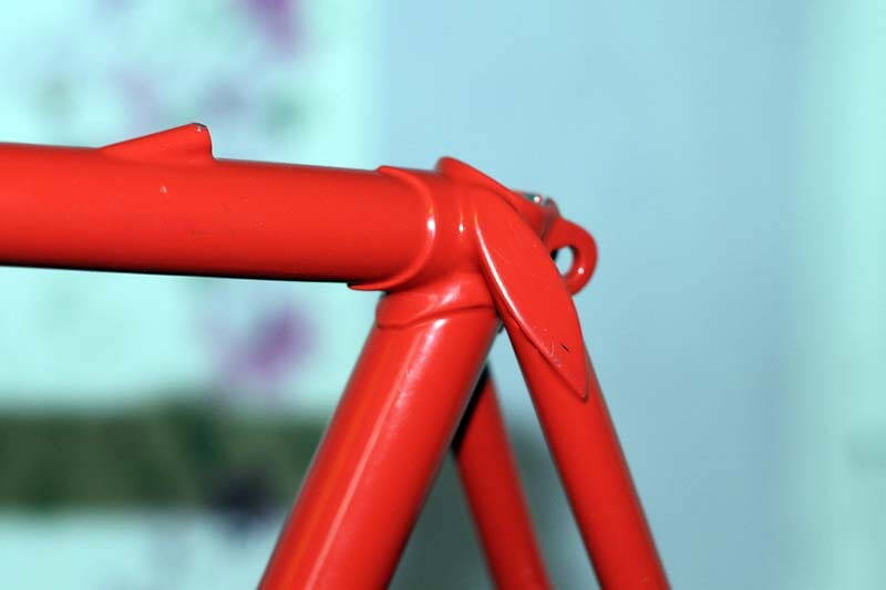

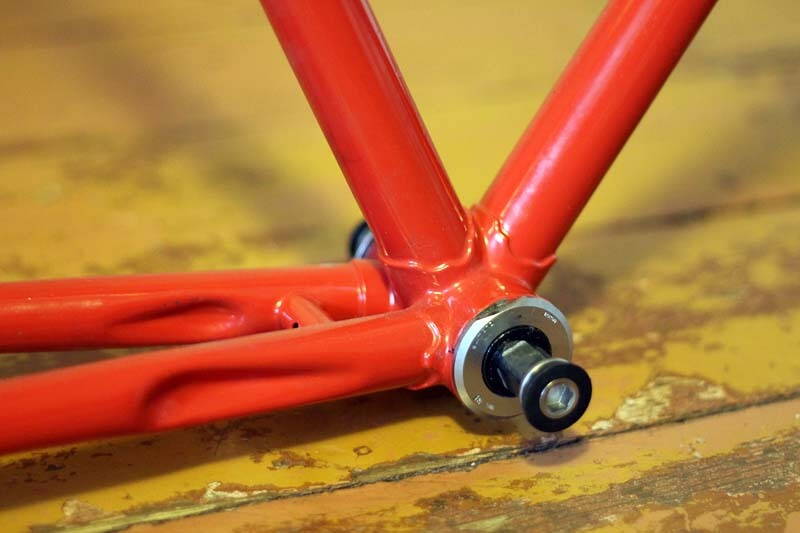

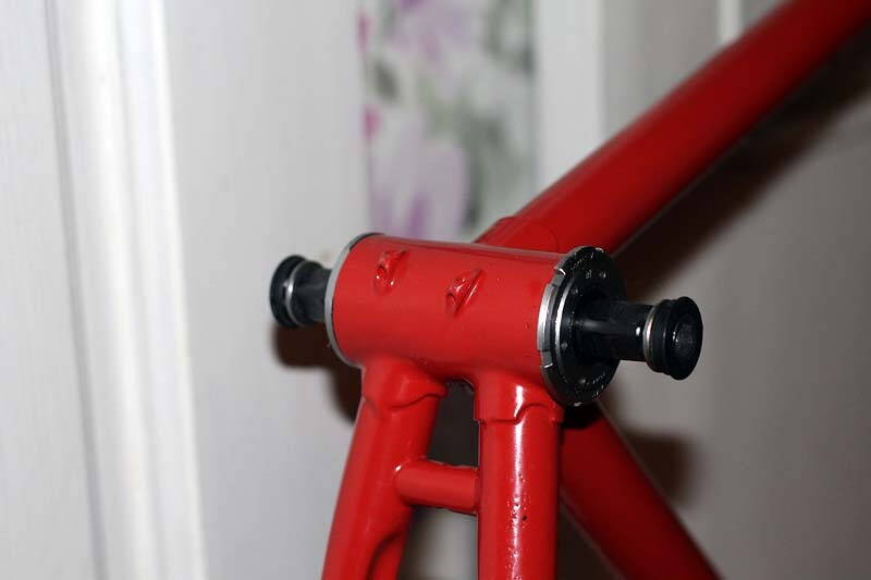

Уважаемые знатоки,
Помогите, пожалуйста, с идентификацией рамы 71-го года рождения.
Рама попала мне как спецзаказ. Скошенные дропы, внутренний диаметр подсидельной трубы - 26.2.
Что в первую очередь удивило, так это внутренняя проводка троса заднего тормоза. Не встречал таких даже на фото, может плохо искал, конечно. Все трубы кужустя более толстыми по сравнению со Старт Шоссе. Зазор между задними перьями в районе каретки около 40мм, толстую резину не поставить. Высота подсидельной трубы 545-550мм. Длина верхней трубы - 560-565мм. Точнее не смог измерить.
В каретке итальянская резьба, обе правые. Не знаю перерезалась или так и было.
Вес рамы кажется слишком уж могучим. Взвешивал опять же примерно, с помощью напольных весов. У меня получилось 2.8 кг, голая рама, без вилки, но с кареткой. Не знаю сколько точно каретка весит, какая-то шимана под квадрат, но думаю не более 300-х грамм. Получается рама весит около 2.5 кг. Больше чем стартоновская.

La_Fay
По всем параметрам -- СЗ, кроме проводки тросов. Она, возможно, самодельная

Зарегистрирован:25.08.2013
А мне кажется, что это не ХВЗ. Хохлома узлов другая, уши зажима подседела другие, срезы на перьях другие, оси манеток - 6 граней, заделка задних дропов другая и т.д. Если подседел 26.2, то толщина стенки подседельной трубы 1.2 мм, это одна из причин большого веса рамы. Кстати, подседелы 26.2 были у трубок рейнольдс 531.

EgoretZ
На моём СЗ точно такие же узлы, уши и заделка дропов
Оси манеток у меня самопальные, поэтому сравнить не с чем. Срезы тоже похожи. :yes:

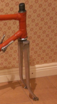

Всем спасибо за ответы.
Раму купил у человека, который работает в велосекции. Он тоже говорил про трубы Рейнольдс. Происхождение внутренней проводки продавец не смог, а может и не захотел мне объяснить. По фото видно, что рама побывала в переделках. Вилка вот, видимо не смогла дожить до наших дней. Пришла мысль, что, теоретически могло быть такое, что врехнюю трубу взяли с другой рамы и вварили ее с проставками. Проставки дали дополнительный вес. Снаружи, правда ничего не заметно. Да и стоила ли овчинка выделки, я не знаю.
Павел Созинов
Не знаете, вилка и рулевая от Старт Шоссе подойду? Высота стакана 120мм. Вилка самой распространенной 56-й ростовки стартона, кажется имеет длину штока 160мм. Вроде как должна подойти. Но не знаю на счет посадочных размеров чашек.
СообщениеДобавлено: 10.03.2015 22:04
Посадка чашек должна быть одинакова (а вот импортные дюймовые должны болтаться), размер штока вилки примерно на 35 мм больше высоты стакана.
Только вот смысл было СЗ добывать, чтобы потом ставить на него массовые детали?

kisa,
По поводу смысла установки вилки от Старта. Я просто сомневаюсь, что смогу в ближайшее время найти вилку и рулевую СЗ, если вообще смогу. Я полгода безуспешно искал раму Старт Шоссе 2-й ростовки. В результате поисков нашёл СЗ с необычной верхней трубой за, как мне кажется, адекватные деньги. Поставлю пока вилку от Старта и буду спокойно подискивать вилку СЗ.

Оказалось, что у нас тут и обычную вилку от стартона не так просто найти по вменяемой цене. Обзвонил обявления, где заявлялась цена в 300-500р, уже разобрали. В одном месте затребовали полторы тысячи за вилку, хотя в объяве было 1000 и еще 700 за рулевую.
По картинке можно понять, это стартоновская вилка или СЗ?
вилка.png [ 291.96 КБ | Просмотров: 6499 ]
СообщениеДобавлено: 11.03.2015 15:03
Сообщения: 6025
Зарегистрирован:23.05.2013
La_Fay
С-Ш, но она хромирована что ли?
СообщениеДобавлено: 11.03.2015 16:26
Сообщения: 103
Город: Жуковский
Зарегистрирован:10.03.2015
Kirill Yevtushenko писал(а):
La_Fay
Может и хромирована, а может и зачищена под покраску. Надо с продавцом связываться, уточнить.
СообщениеДобавлено: 11.03.2015 21:28
Не связывались бы Вы с этим продавцом. Если он пытался выдать это за сз, стоит она в раме туриста - предположительно В542 (поинтересуйтесь, что за рама - по деколям она называется Спорт или Спутник и является туристом, а не стартоном или спецзаказом - так, для проверки) со стартоновской рулевой, как-то снизу толстовата для стартона (впрочем, может это искажения фотки). Но не СЗ, сто пудов.
