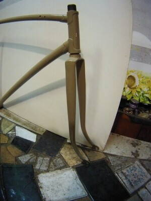

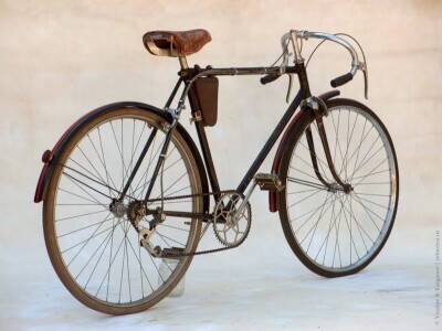

Итак. Первое. Исходный фреймсет я идентифицирую как ХВЗ В-32 Турист по вот этой статье http://veloretro.ru/pic.php?id=170&indx=14 а 1958 или 1953 год, по клейму на дропауте. Клеймо неразборчиво.
В-32 Турист.jpg [ 91.37 КБ | Просмотров: 3668 ]
Основной критерий идентификации, это накладка на корону вилки, более нигде не видел с заострёнными окончаниями. Система шатунов с характерным крепление звезды и клеймо ХВЗ на штоке вилки. На раме имеются вкручиваемые держатели кабеля для заднего переключателя и заднего ободного тормоза.
Остаточные цвета краски при снятии были тёмно-синий и красный по узлам, что в принципе совпадает со статьёй. Сохранилась рулевая и каретка под клин.

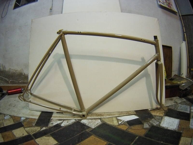

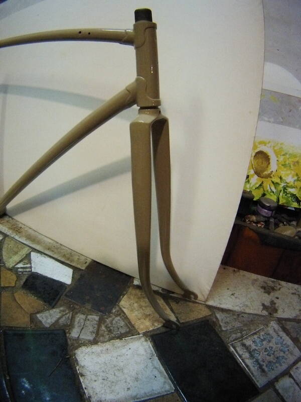

Фреймсет выкрашен в потрясающий цвет капучино.
Фреймсет1.JPG [ 158.33 КБ | Просмотров: 3494 ]
Фреймсет2.JPG [ 155.08 КБ | Просмотров: 3494 ]

1958 год, по клейму на дропауте.
Либо год не верный, либо вилка не с него. Хр.нахлобучка на вилке шла на В-31 и В-32 года этак до 55... :roll:

Добавил фото фреймсета. Обработал лимонной кислотой детали рулевой, полирнул ГОИ, выглядят не идеально, но сообразно возрасту.
Может у кого завалялись обода? Я бы приобрёл.

Чашка каретки покрашена с рамой? Или чашка использована как заглушка резьбы?
 Заголовок сообщения: Re: Проект "Капучино"
СообщениеДобавлено: 29.03.2015 00:29
nils_tisebe писал(а):
Бегущая Черепаха
Якщо є що запропонувати, то пиши Л.С.
Заднє ймовірно 36отв., а ось переднє.... Залежить від динамовтулки, якщо підшукаю пристойну.
Велосипед не буде шоу-стоппером. Скоріш англійська чопорність джентельмена. Є ідея на верхню трубу рами майструвати твідовий чохлик.
:wink: в ЛС відписав.
Так-так щось з тим "капучіном" тотальним треба буде робити чимось його розбавляти, Серьога(Хенк) правий :yes: , можливо і твідовий чохол, але я думаю кардинально підійти до цього.
Серий покажи свою Єву Карамелєвну :D
Також трошки розтроїло :yes:
