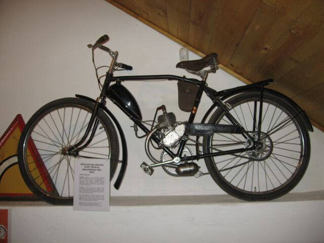

Вобщем, есть у товарища кучка запчастюх, которые были мотовелом ХВЗ 1958 года.Сам собирать отказывается. Вел интересный. Хорошо бы нашлись бы добрые люди, чтоб собрать вел до состояния экспоната. Территориально эта кучка находится в сарае на новых домах.Должен получиться примерно такого вида вел. Кто чем сможет помочь? Спасибо.

особо страшного там, вроде, ничего нет-бак и моторчик подсоединить.

Я балдею! В-901, первый Советский мотовелосипед...
Территориально я далеко, но знаю эту технику отлично, могу помочь любыми советами, пояснениями...
P.S. У меня следующая модель, В-902.

Само по себе шасси - практически обычный велосипед, только с колёсами поменьше-потоще.
Вопросы могут быть с мотором - он с виду сложнее выглядит, в настройке несколько капризноват, если ехать на моторе надо. Ну, тут скорее важен внешний вид, так что пока пугать настройкой зажигания не будем! :D
Чтобы в сарай пойти - можете руководства пользователя распечатать, там и про установку двигателя на велосипед достаточно пошагово рассказано:
http://moped.ee/kataloogid/mootorid/d4-1957-1958.pdf
http://moped.ee/kataloogid/mootorid/d4-1959.pdf
Помните - достаточно много народа такими штучками интересуется, и выглядит оно здорово, народ наверняка будет смотреть!
