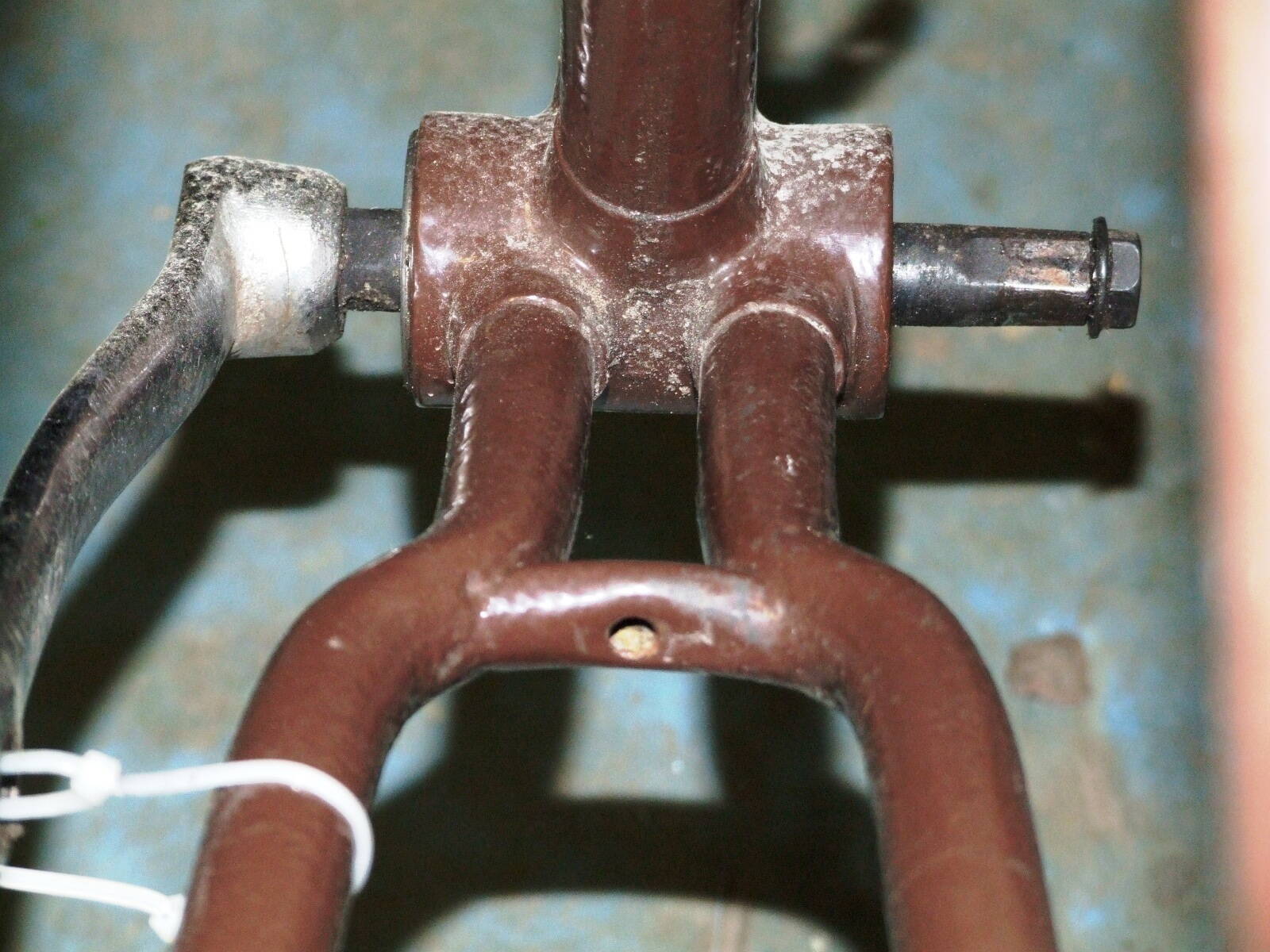

Срезали с вилки и рамы ушки для крепления крыльев.
DSCF9435.JPG [ 509.27 КБ | Просмотров: 6393 ]

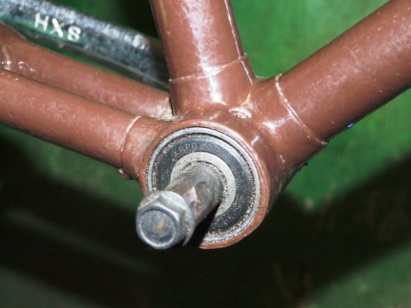

Каретка. Родная стояла на чашках, то есть резьбы не было. Решили не мучатся с подборами каретки и пошли радикальным путём - голая ось под квадрат + 2 подшипника подходящих диаметров. Запрессовали подшипники и получили простой и надёжный узел.
DSCF9444.JPG [ 530.63 КБ | Просмотров: 6393 ]
DSCF9440.JPG [ 532.04 КБ | Просмотров: 6393 ]

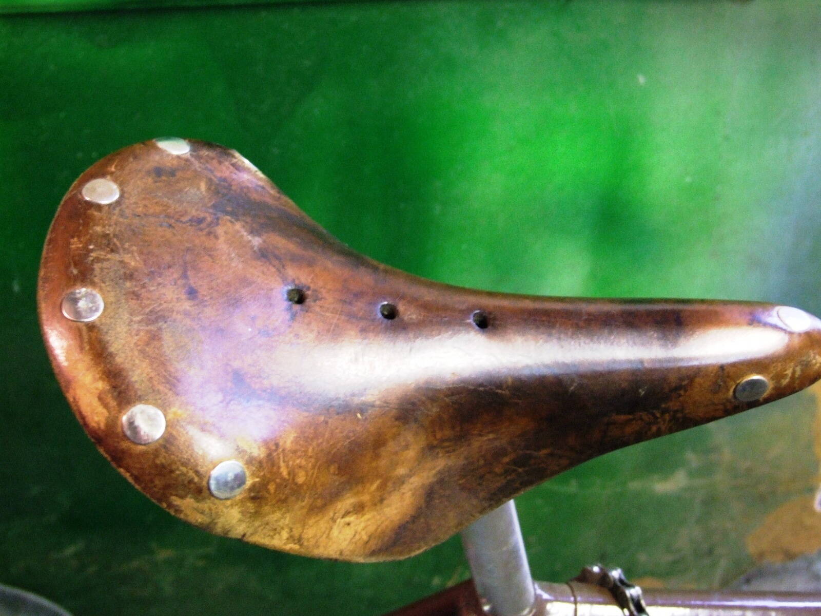

Седло - кожаное ХВЗ реставрированное по описанной на этом форуме технике. Отдельное спасибо автору.
DSCF9450.JPG [ 509.94 КБ | Просмотров: 6393 ]

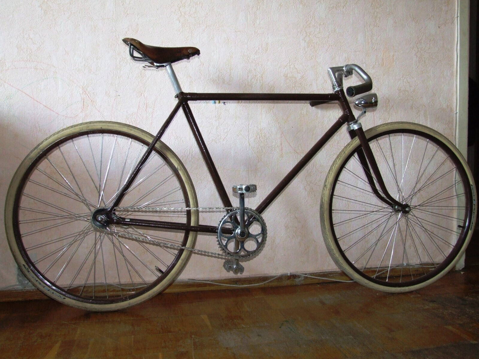

Итог
DSCF9786.JPG [ 534.04 КБ | Просмотров: 6393 ]
