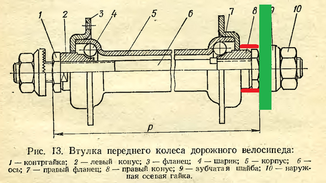

Что ты там уже мутишь с пыльниками на втулках) Сзади его не видно, а на старинной передней только вид испортишь.Лучше пыльники сделай из термоусадки. У меня не совсем удачные - скоро переделаю, как не лень будет:
P1010374.JPG [ 36.69 КБ | Просмотров: 7668 ]
spr_vel_1976_23.png [ 355.85 КБ | Просмотров: 7668 ]
Я тебе писал - сначала полностью регулируешь подшипники колеса, контришь, потом устанавливаешь термоусадочную трубочку тупо поверх конуса, шайбы, контргайки. В распор между вилкой и фланцем. После 10 оборотов колеса :) оно перестанет подтирать и будет защищать подшипник.
