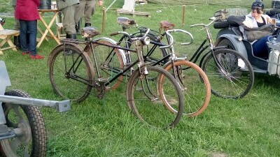

Думаю, красота педали с "поцелуем" не убьётся, просто изменится. Да и лечится всё, для того мы здесь и общаемся)
Возможно благодаря красивому велу, сегодня на выставке ретро-автомобилей, например, был тепло встречен владельцами вот этих велосипедов :smile:
