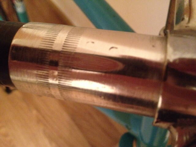

А только я фоток не вижу?)) тросики я бы поменял. Толку от старых? Эта аутентичность не будет работать как с завода, будет просто хуже чем с новыми)) старые алю и хром запчасти можно полирнуть пастой алюхром( здесь посоветовали) ею и легкая ржавчина снимется с хрома. Причем просто тряпкой. Вот фотка руля, 5 минут и вуаля. А если наждаком вывести, то ваще песняк будет.
ImageUploadedByTapatalk1457042837.873671.jpg [ 294.72 КБ | Просмотров: 2702 ]
Мыло - грязное.
