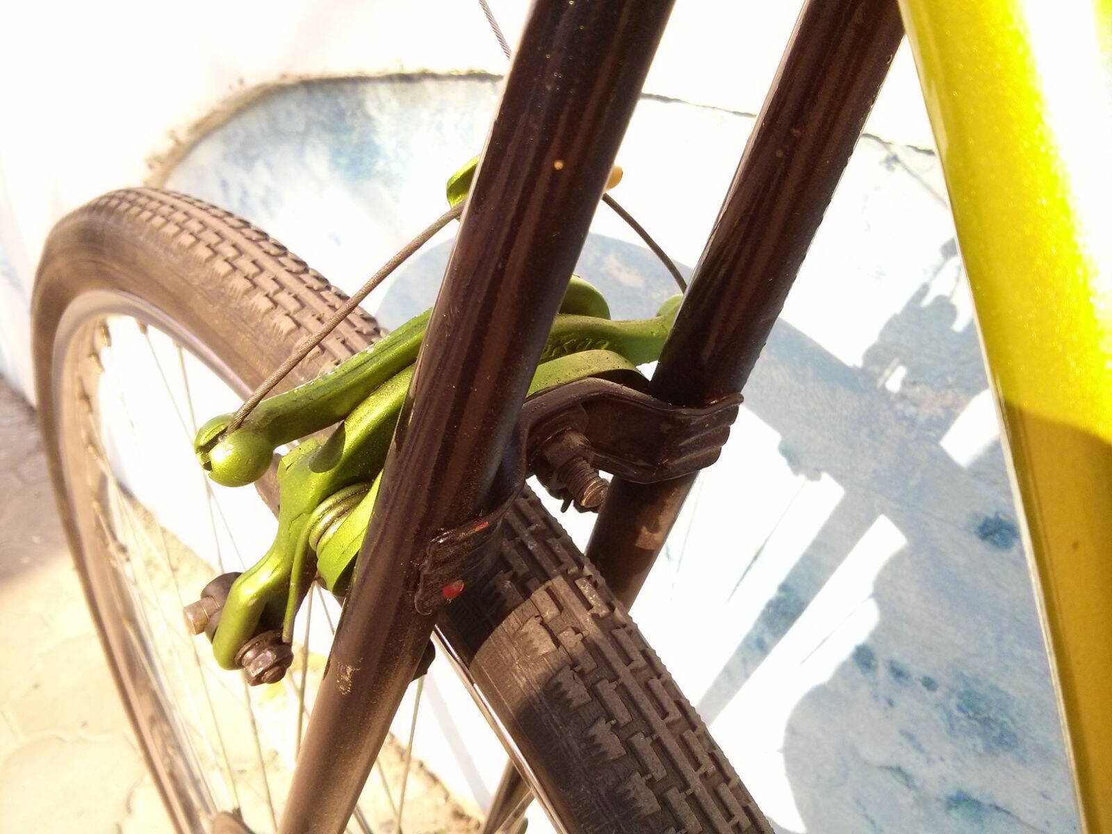

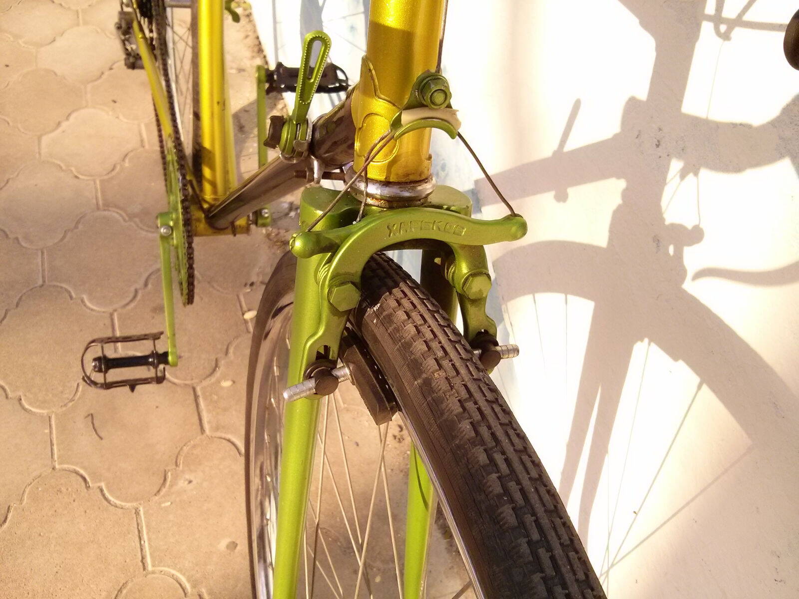

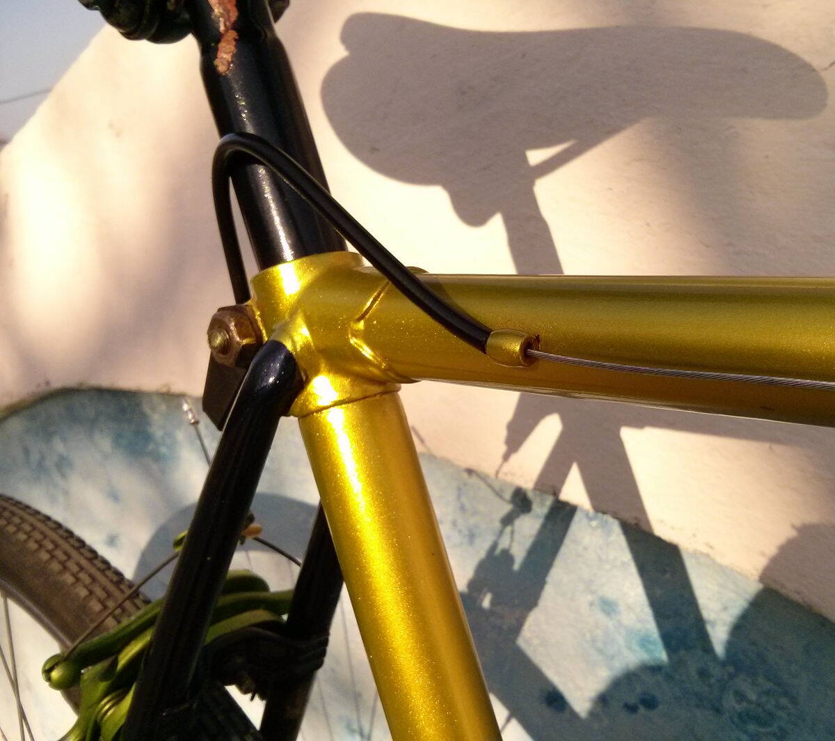

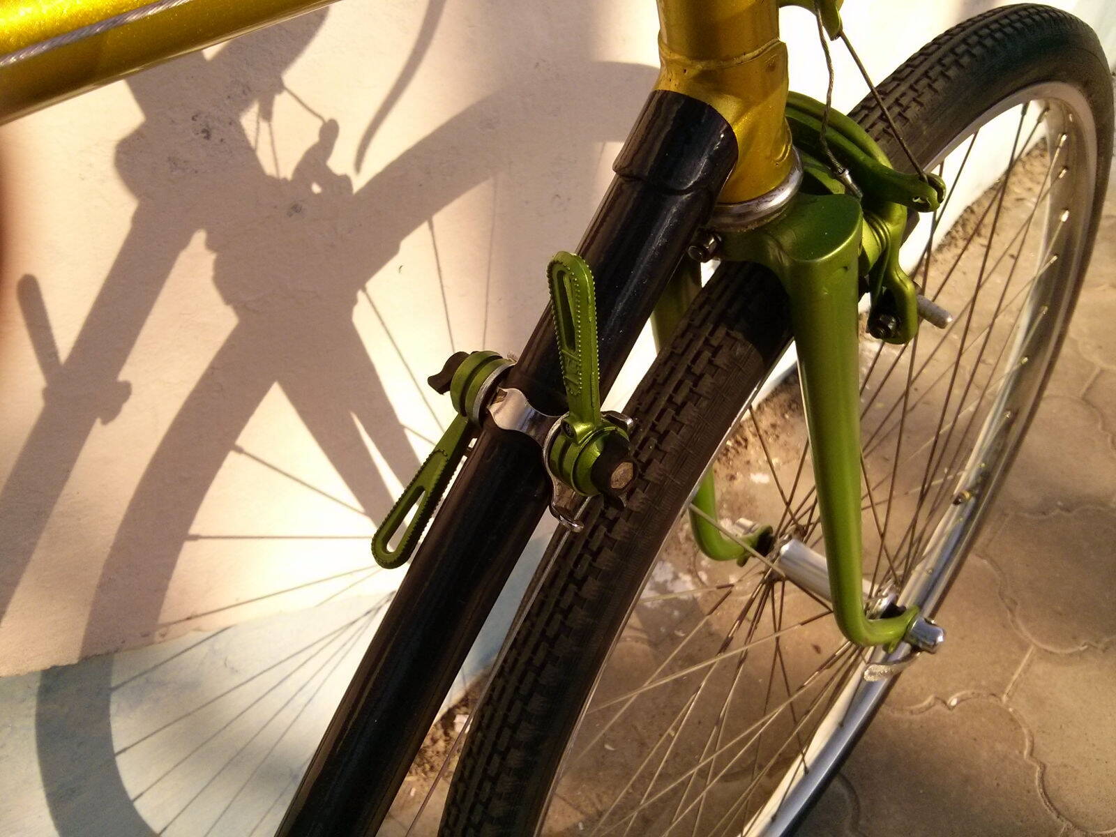

Помогите пожалуйста определить модель, это спорт?

 Заголовок сообщения: Re: ХВЗ Спорт 1974
СообщениеДобавлено: 27.04.2015 23:08
Ну... Как бы по мягче... Скажем, так, что это свежо... Интересное видение прекрасного.

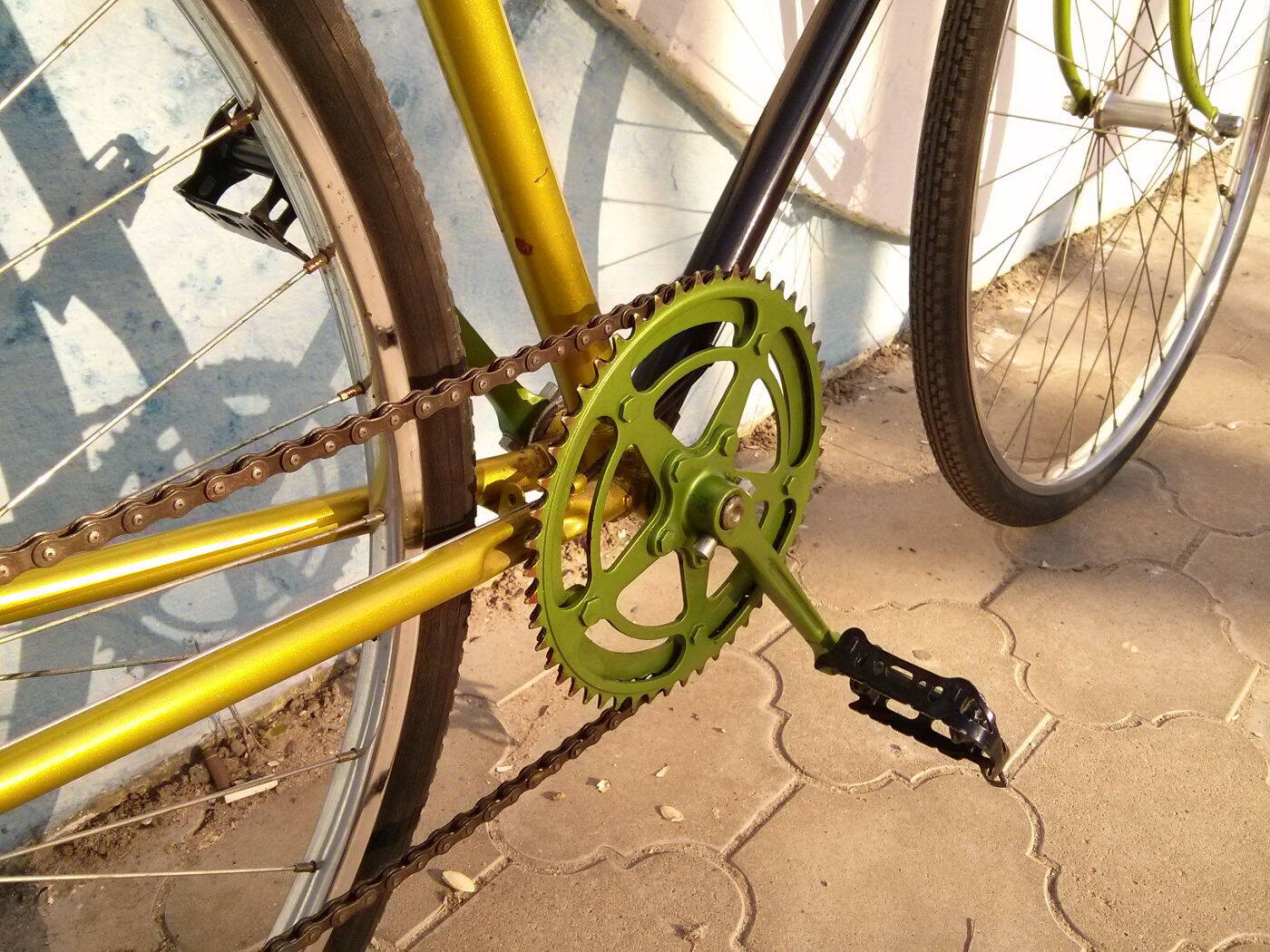

Передний переключатель временно снял, трет рамку цепью.
Сначала трет об одну сторону рамки, через пол оборота о другую.
Трет на обоих звездах. Это кривой вал или паук? Или еще что?

Вряд ли дело в вале, или трехлапка криво сидит на вале, или трехлапка сама кривая.

denyadenya
у меня было такое (про кривизну звезды ) ... снял звезду с треноги , положил на плоскость , а она ровная , все ставлю ...все криво
я сделал так ...
- поставил одну треногу на вал(без звезд) ,
-вставил клин,
- измерял расстояние от каждой ноги до рамы
( одна нога на миллиметра 3-4 отходила от рамы)
-поставил шайбу (чтоб нога не тянула на себя звезду ). .
.и нормально .... короче довел отклонение звезды до минимума ))

Пытался сегодня клин выбить с шатуна со стороны звездочек. Забит наглухо, молотком через деревяху долбал долбал - не шелохнулся :( Причем та часть клина с резьбой находится не по центур отверстия, его вбили наискосок :( Поэтому и шатуны не на одной линии наверно. B вал чуть-чуть люфтит.
