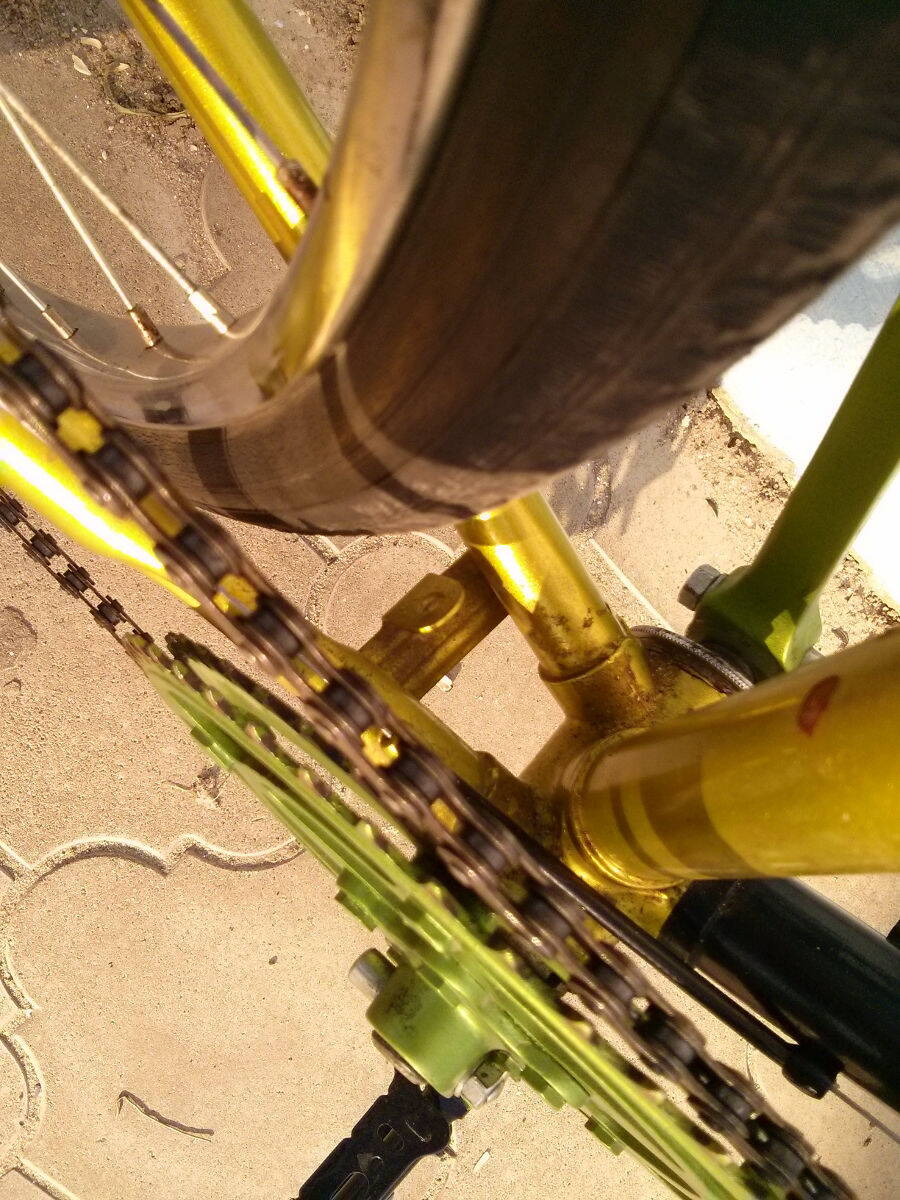

Передний переключатель временно снял, трет рамку цепью.
Сначала трет об одну сторону рамки, через пол оборота о другую.
Трет на обоих звездах. Это кривой вал или паук? Или еще что?

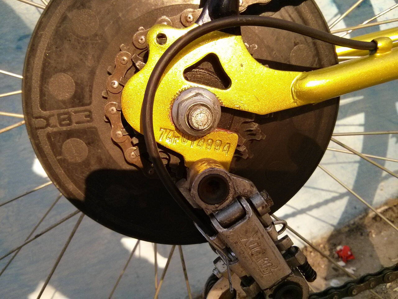

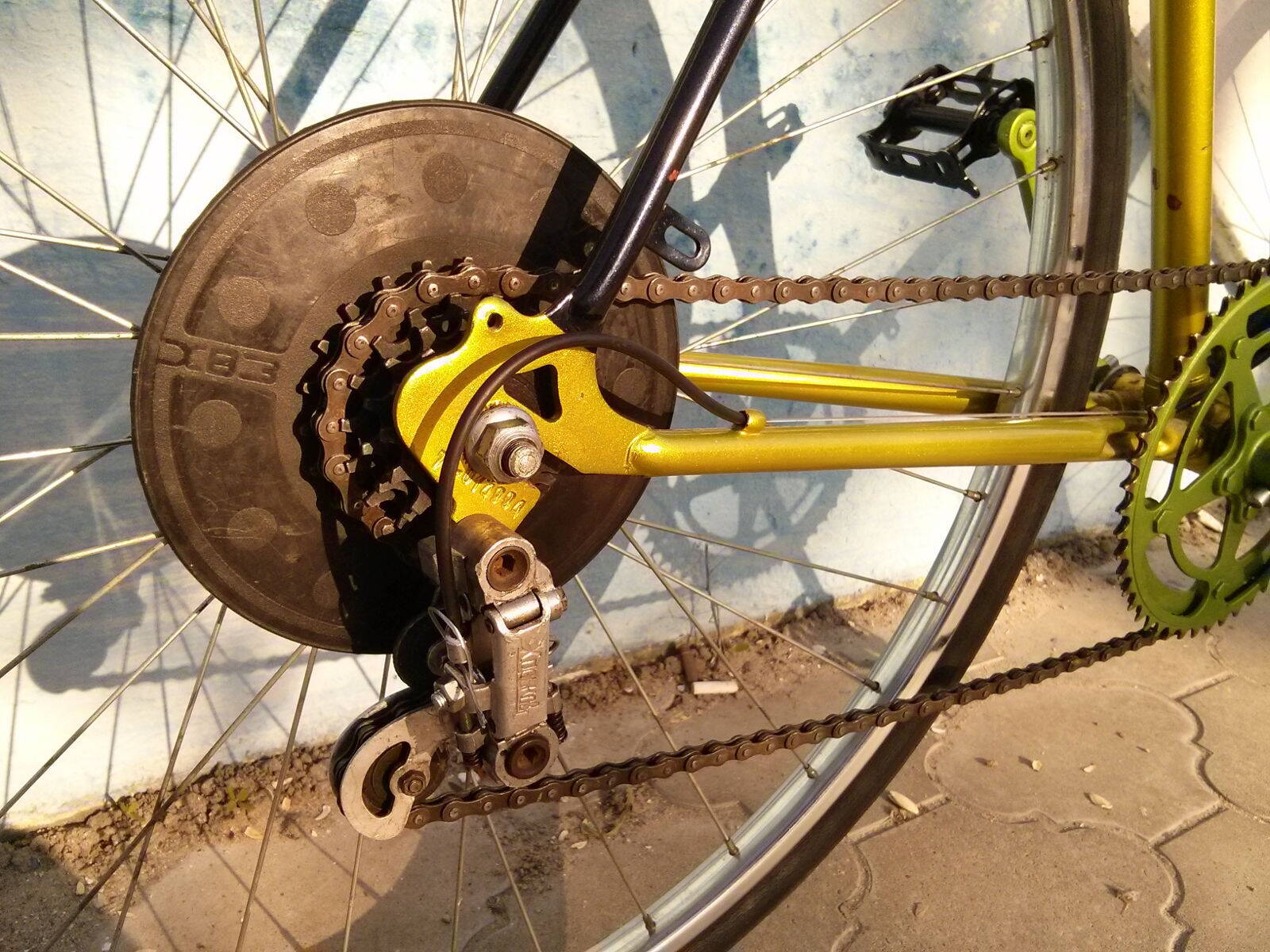

В начала 2000-х был перебран и покрашен. Прокатил один сезон и залег на чердаке. И вот неделю назад его снова выпустили на свет.
До переборки в 2000-х стояли обода под трубки. Из того что помнит владелец - поставили педали от другого ХВЗ, другой задний и передний вилсет. + седло
Какие проблемки уже отловил - передняя перекидка писал выше. Спереди звезды 51/48
Сзади пять звезд - 14-16-18, дальше не успел посчитаnь, по идее 20-22?
Так вот, на 22 звезду закидывает с рядом проблем - переключатель немного трет о пластиковую защиту спиц, цепь слетает с передней 48 звезды, на 51 даже не пробывал и так понятно что с таким перекосом и провисом цепы там тоже не буде держаться.
Первый и самый актуальный вопрос - разобраться с трансмиссией. Попробывать ее довести до рабочего состояния.

Вряд ли дело в вале, или трехлапка криво сидит на вале, или трехлапка сама кривая.

Еще заметил что шатуны стоят не на одной линии, небольшой угол имеется. Пока не выбивал клинья и не смотрел что там с посадочными поверхностями происходит.

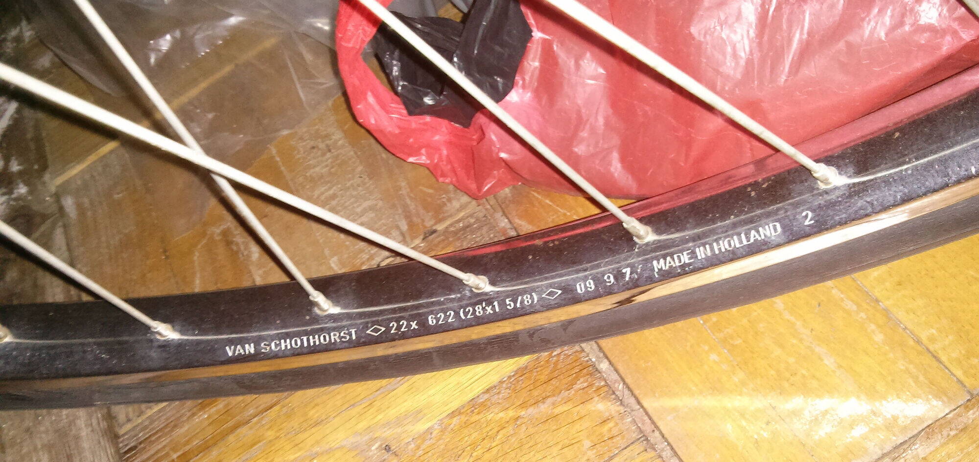

Резина стоит STOMIL 37-622 28 x 1 3/8 x 1 5/8 made in poland
Обода VAN SCHOTHORST 22 x 622 28 x 15/8 made in holland

По скоростям. Пониженных не хватает. Езжу сейчас спереди 48, сзади 20. Комфортно с нормальной частотой вращения только по прямым. Чуть горка - топаю ногами. Переключится некуда больше. На пятую звезду сзади не закидываю в связи с проблемами озвученными выше. А вставать и силой наваливаться не охота. Колени уже побиты другими видами спорта, поэтому велик больше для отдыха а не лосева.
Отсюда две насущные идеи:
1. Поменять звезды на меньшие, мне бы подошла 48 как самая большая и одну поменьше надо, 30+. Не знаю надо ли третью 20+. Опыта мало и соверешенно пока не понимаю что и как можно ставить сюда и что есть в наличии в магазинах подходящего.
Если решить вопрос с передними звездами, тогда можно оставить задний набор звезд и задний переключатель. Диапазаон скоростей по идее станет комфортный и для подъемов.
Если со звездами нет варианта выкрутится, то подскажите варианты замены всей системы с шатунами и кареткой на современные. Шатуны стоят не совсем на однйо линии и начитался тут на форуме что первым делом все избавляются от клиньев. Заодно и автоматом решится вопрос с тем что сейчас трет цепь рамку переднего переключателя.

denyadenya
у меня было такое (про кривизну звезды ) ... снял звезду с треноги , положил на плоскость , а она ровная , все ставлю ...все криво
я сделал так ...
- поставил одну треногу на вал(без звезд) ,
-вставил клин,
- измерял расстояние от каждой ноги до рамы
( одна нога на миллиметра 3-4 отходила от рамы)
-поставил шайбу (чтоб нога не тянула на себя звезду ). .
.и нормально .... короче довел отклонение звезды до минимума ))
