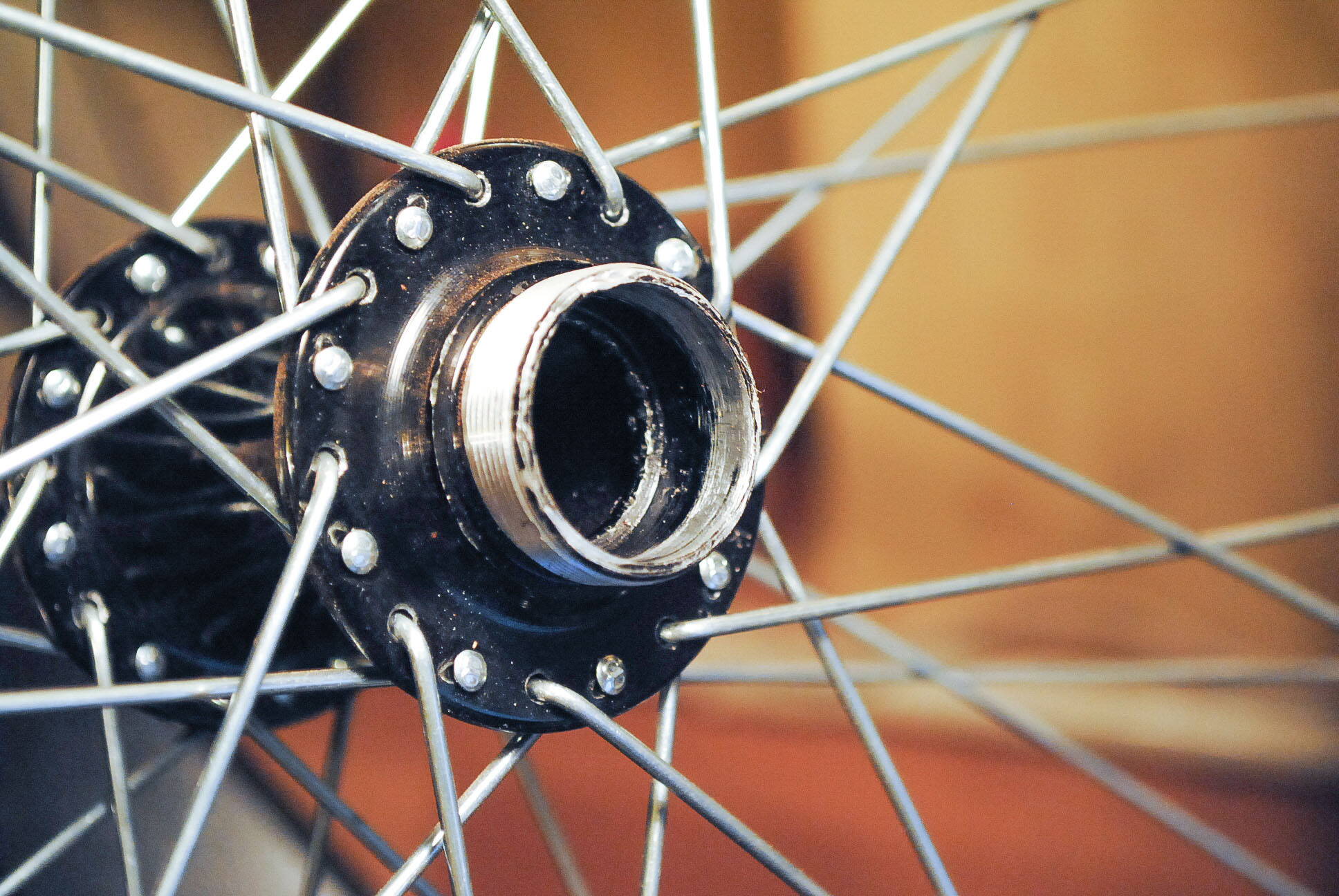

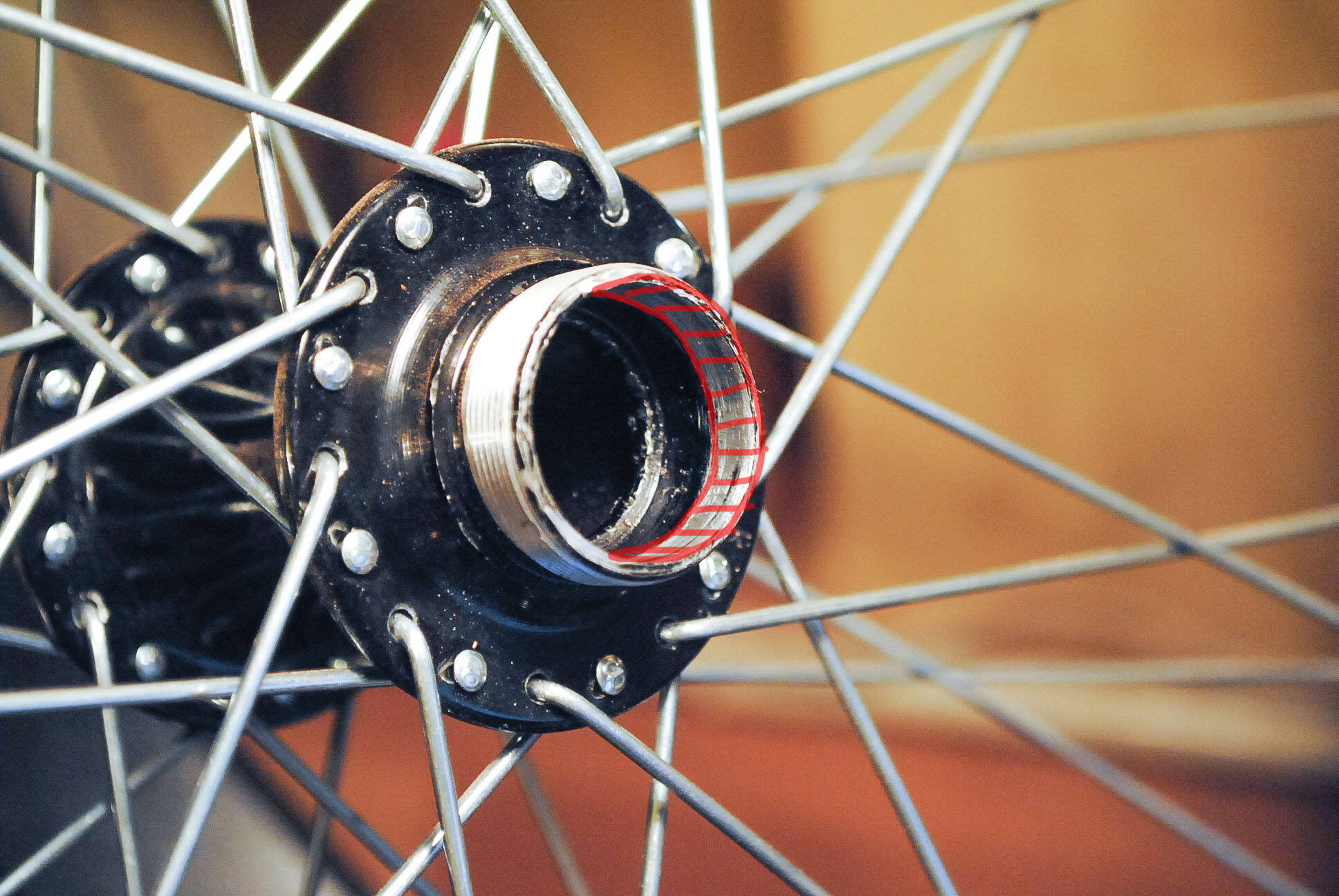

есть тема, нашел старую втулку без кишок, и хочу поставить ее на промы, для этого ищу недорого-го токаря или кто сможет расточить посадочное место. Или может кто даст контакты кто сможет такое сделать.Втулка на фотке, естественно распицую и все дела
-втулка алюминиевая
-расточить с 25 мм до 26 мм(красным выделено ) под подшипник 6000 2RS
за 50 +-грн
Только Киев
буду благодарен за помощь

Як на мене, то трохи незручно буде затискати таку втулку в патроні токарного верстата, а також забезпечити співосність, тобто усунути биття втулки в патроні (імхо).

Скорее всего - невозможно . Встречал на каком-то форуме инфу что для таких дел , токарь изготовил специальные кулачки на патрон. Вот эти кулачки зажимали втулку в центральной части .

Я не токар, але так сталося, що полірував ХВЗ втулку з високим фланцем в токарному станку. Звісно зажтмаючи її в патроні. Так от навіть такий токар 1 розряду як я при необхідності розточив би її. Тому не потрібно шукати проблем там де їх немає.

На абсолютную истину не претендую , но одно дело трапочкой пройтись , другое дело резцом.

Якщо я закріпив втулку і її биттч в межах допусків, то мені без різниці чим її чухати.
Доречі, не писав, що полірував тільки знаружи. Дорожки підшипників теж :D

найти анкер, подходящий по диаметру
но вместо болта использовать шпильку с гайкой
анкер - вовнутрь втулки
а другой "хвост" шпильки - в патрон дрели
