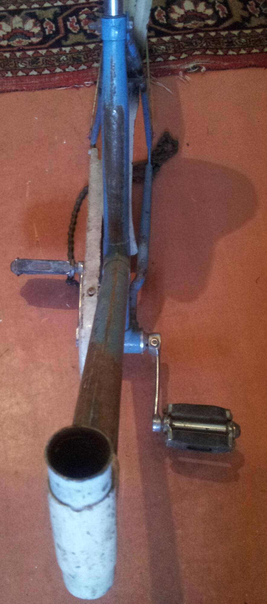

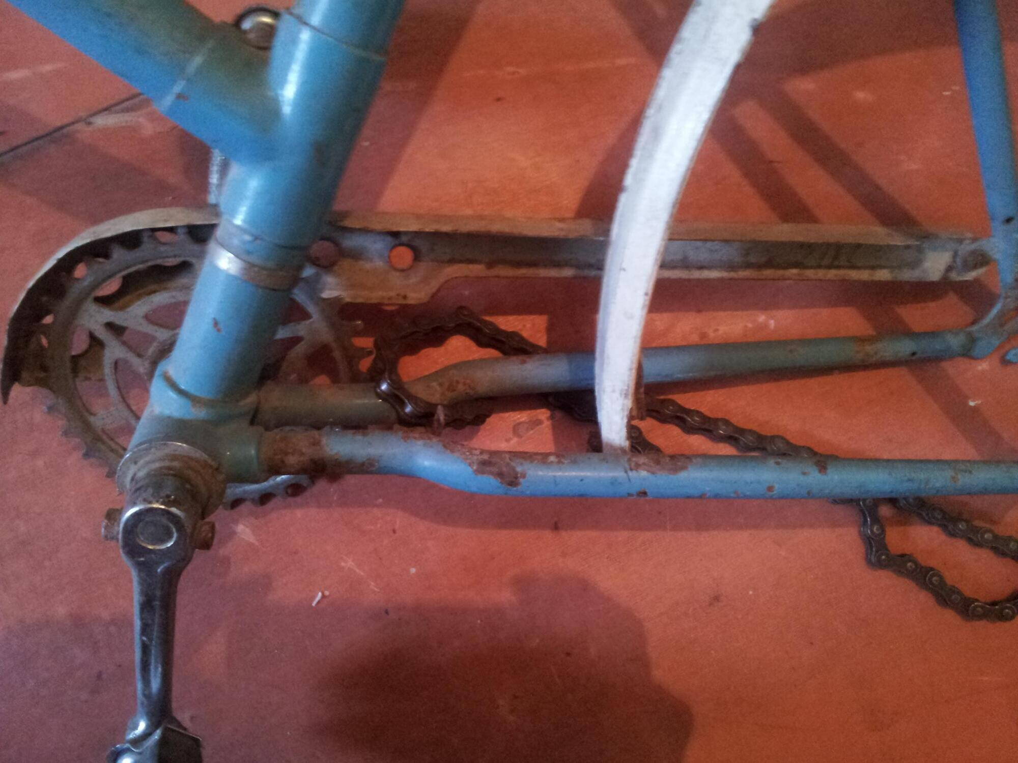

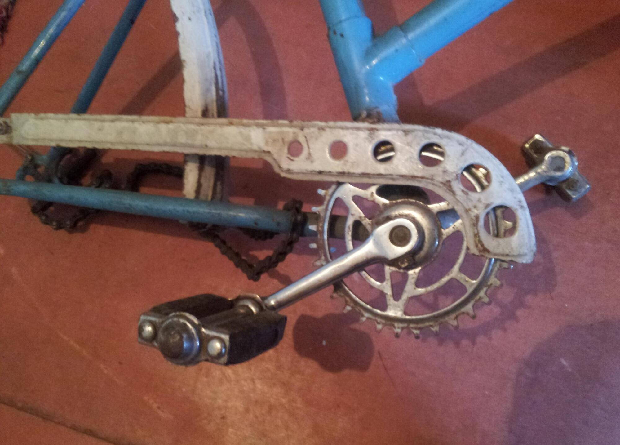

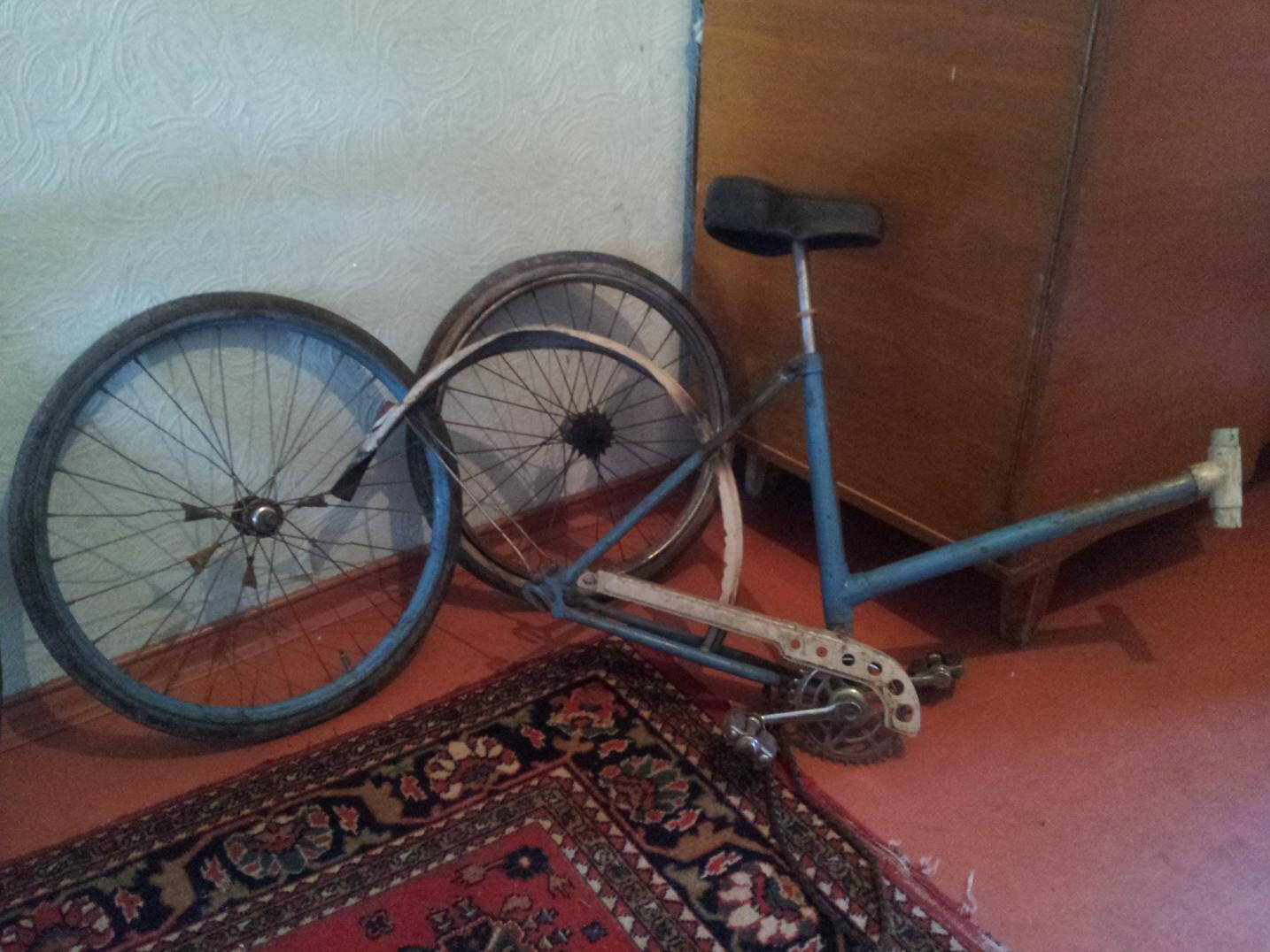

Купил у одного мужика следующее за бесценок. Хочу неспешно ремонтировать, и подарить хорошему мальчику).
1.jpg [ 212.49 КБ | Просмотров: 1187 ]
2.jpg [ 314.68 КБ | Просмотров: 1187 ]
3.jpg [ 192.52 КБ | Просмотров: 1187 ]
4.jpg [ 310.61 КБ | Просмотров: 1187 ]
система.jpg [ 294.06 КБ | Просмотров: 1187 ]
Про этот велосипед ничего не знаю. Только на подседельной трубе выбито 630146. Нет руля, чашек и вилки.
Есть ряд вопросов:
1) Если купить на ebay.com переднюю вилку, подойдет ли она сюда?
2) Как справляться с ржавчиной на раме? К примеру, если бы хромированная поверхность, то можно в кислоту положить, а тут как?
3) Как справляться с ржавчиной на ободе колеса?

Один из самых поздних "Школьников" :sad: Вчера выкинул аналогичную раму с вилкой за гараж.

Ну честно говоря, не самый благодарный вариант для восстановления, сколько мальчику лет?
СообщениеДобавлено: 03.05.2015 15:57
У самого два таких школьника в тихой работе. Для девочек.
Велосимед не плохой, но несколько геморойный своей нестандартностью. Начиная от колес и заканчивая рулевой и кареткой. Если есть родные в хорошем состоянии, то есть смысл играться.

Если нет родных колёс можно 20". Я так и сделал.

Здесь нужна родная вилка.
Я думаю найдёшь, не велика редкость.

У этого велика рулевая труба сверху расширена, ее как то можно на место вернуть? Или колхозить? Внутренний диаметр 27мм
