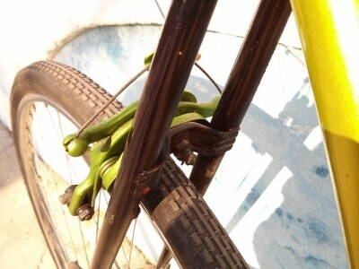

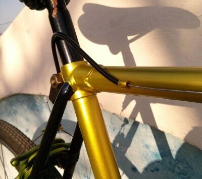

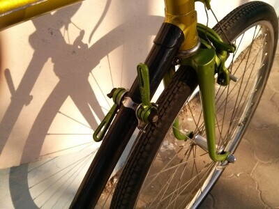

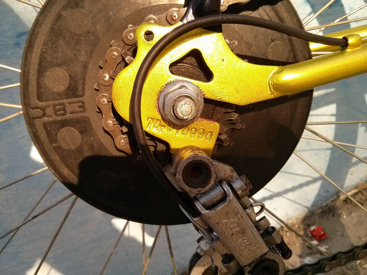

Помогите пожалуйста определить модель, это спорт?

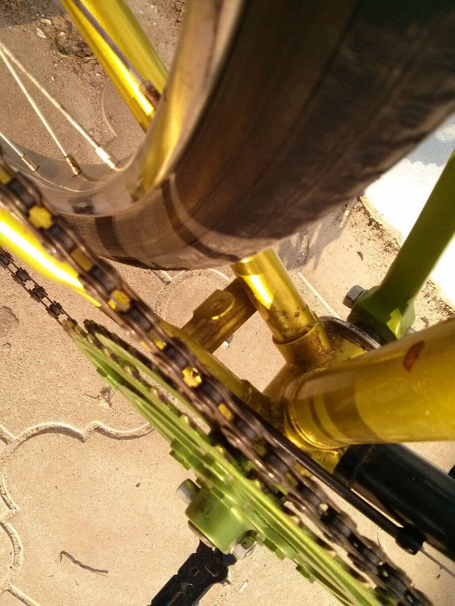

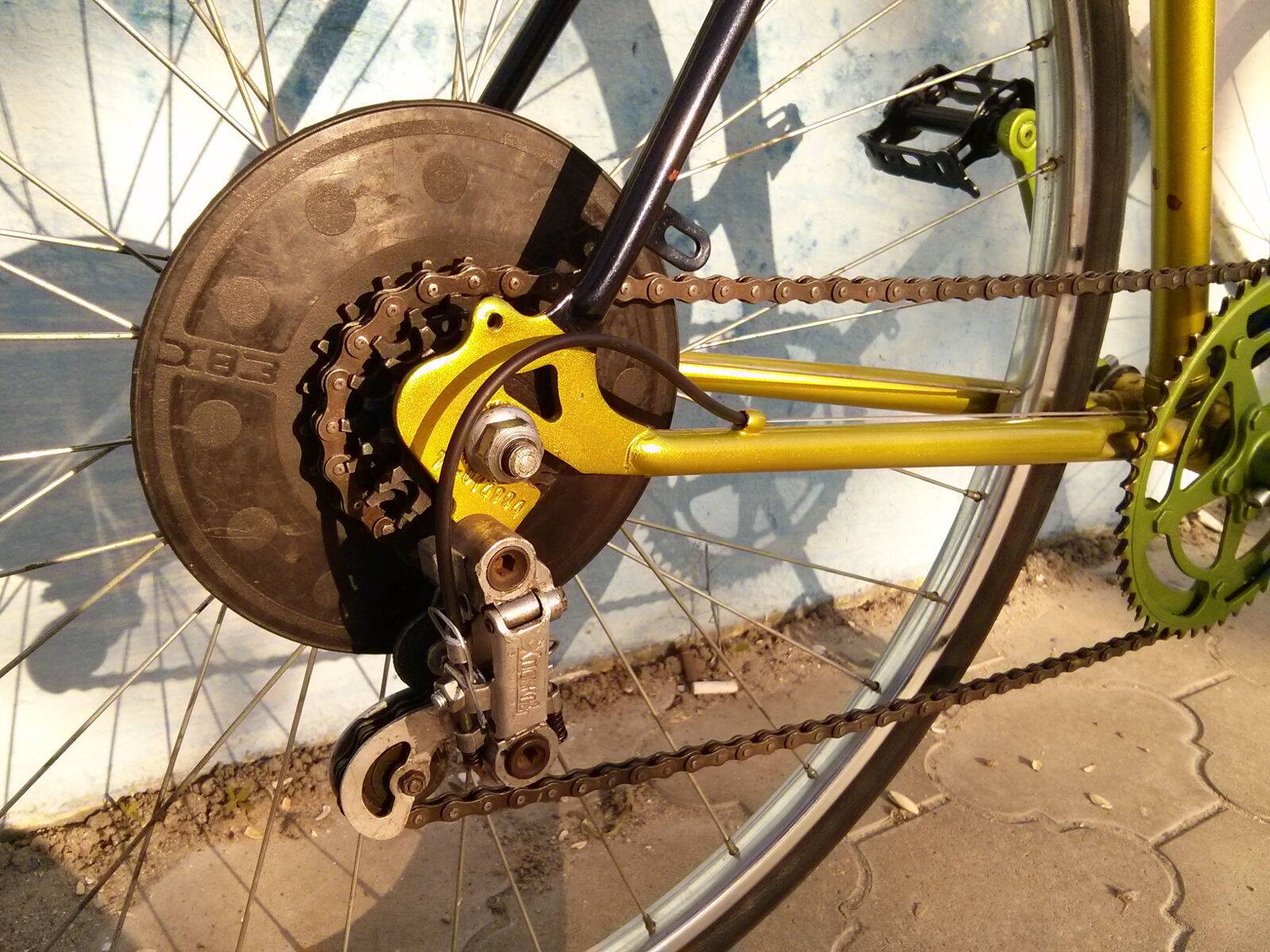

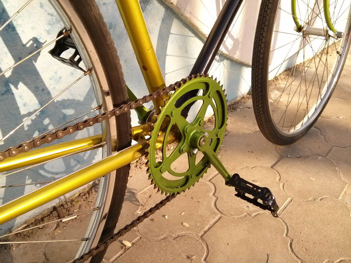

Передний переключатель временно снял, трет рамку цепью.
Сначала трет об одну сторону рамки, через пол оборота о другую.
Трет на обоих звездах. Это кривой вал или паук? Или еще что?

Так вот, на 22 звезду закидывает с рядом проблем - переключатель немного трет о пластиковую защиту спиц, цепь слетает с передней 48 звезды, на 51 даже не пробывал и так понятно что с таким перекосом и провисом цепы там тоже не буде держаться.
Первый и самый актуальный вопрос - разобраться с трансмиссией. Попробывать ее довести до рабочего состояния.

Вряд ли дело в вале, или трехлапка криво сидит на вале, или трехлапка сама кривая.

Еще заметил что шатуны стоят не на одной линии, небольшой угол имеется. Пока не выбивал клинья и не смотрел что там с посадочными поверхностями происходит.

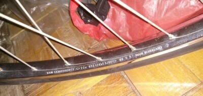

Резина стоит STOMIL 37-622 28 x 1 3/8 x 1 5/8 made in poland
Обода VAN SCHOTHORST 22 x 622 28 x 15/8 made in holland

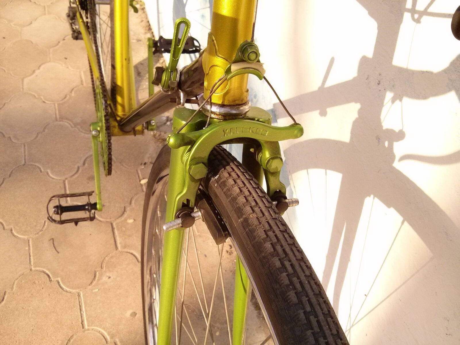

2. Менее важно, поменять тормозные ручки на, например Shimano Sora BL-R400, переставить их выше и получить упор для рук. Сразу к ним возможно поставить и крабики новые? - http://veloplaneta.com.ua/tormoz-u-br-a ... ich-serebr
Получу ли какие-то ощутимые изменения в работе тормозов в лучшую сторону или это все выброшенные деньги?

denyadenya
у меня было такое (про кривизну звезды ) ... снял звезду с треноги , положил на плоскость , а она ровная , все ставлю ...все криво
я сделал так ...
- поставил одну треногу на вал(без звезд) ,
-вставил клин,
- измерял расстояние от каждой ноги до рамы
( одна нога на миллиметра 3-4 отходила от рамы)
-поставил шайбу (чтоб нога не тянула на себя звезду ). .
.и нормально .... короче довел отклонение звезды до минимума ))

у меня тоже проблема такая с шатунами ... опять-же минимизировал вставив разной величины клинья

чуть горка и я опять упираюсь в 48/20. Надо что-то делать с передней звездой. У ребят смотрю вторая звезда родная поменьше, но и дырки под нее у них на лапках ниже. Непонятно почему у меня такой странный набор 51/48
Думаю, что 51/48 устаревшее направление конструкт.мысли ХВЗ.
Гораздо лучше система 51/40 того же ХВЗ. Но, если горки или бездорожье,то и этого
мало.
Лучшее решение - гибрид система: 48/38/28 от Шимано.
Гибрид Спорт-Спутник
Простой гибрид – «Турист»
