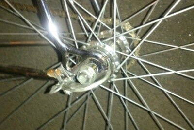

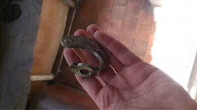

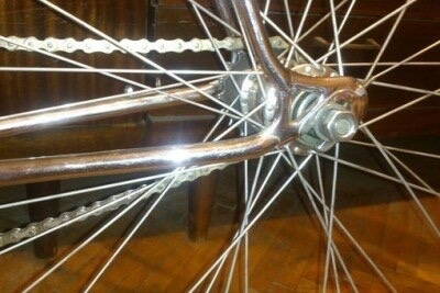

Как пример. Фото не мое. Надеюсь хозяин не против будет
ImageUploadedByTapatalk1433363431.973174.jpg [ 49.91 КБ | Просмотров: 888 ]
ImageUploadedByTapatalk1433363425.021302.jpg [ 44.82 КБ | Просмотров: 888 ]
ImageUploadedByTapatalk1433363416.845893.jpg [ 129.78 КБ | Просмотров: 888 ]

Парни, на Рекорде (и стартоне) ничего торпеда не согнёт, кроме собственного рычага, если он кЕтайский.
Гнутую раму с картинок потом правил я - сейчас она снова в строю. Так вот, эта рама из тех, у которых основной треугольник из типа хромоля (шоб на наклейке написать CrMo), а задние перья мягче, чем на туристе 92 года. Потому что тоньше. Сравнивать эти перья с хромансилевыми перьями Рекорда или Стартона смешно.
Там вообще интересно получилось. Индийская торпеда типа Eagle поймала клин, начал проворачиваться тормозной конус. Из-за мягкого рычага, он начал наматываться на конус. Из-за этого он как бы укоротился, и в какой-то момент настолько, что его хватило, чтобы загнуть перья. Зависимость длины рычага от развиваемого им усилия описал коллега Kochegar. Подозреваю, что при нормальном рычаге потерпевший велосипед отделался бы просто блокировкой колеса, ибо усилия неукороченого (он наматывания) рычага не хватило бы даже для этих дохленьких перьев.
