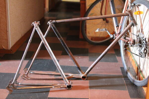

Комментарий к файлу: Рама за куском ХВЗ рамы Минск 50 год мне вроде как похожи Выпуски годами позже заднюю вилку не паяли а крепили с помощью болта к подседельной трубе.(На этой раме 50 года стояла родная каретка под квадрат)

Да, задняя рама действительно похожа на мою. А можно как-то определить, у меня 68-го года велосипед или 88-го?
