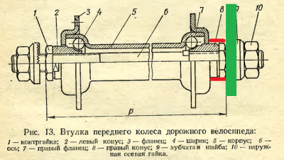

Что ты там уже мутишь с пыльниками на втулках) Сзади его не видно, а на старинной передней только вид испортишь.Лучше пыльники сделай из термоусадки. У меня не совсем удачные - скоро переделаю, как не лень будет:
P1010374.JPG [ 36.69 КБ | Просмотров: 7690 ]
spr_vel_1976_23.png [ 355.85 КБ | Просмотров: 7690 ]
Я тебе писал - сначала полностью регулируешь подшипники колеса, контришь, потом устанавливаешь термоусадочную трубочку тупо поверх конуса, шайбы, контргайки. В распор между вилкой и фланцем. После 10 оборотов колеса :) оно перестанет подтирать и будет защищать подшипник.

Просто рама пока далече и что на ней будет видно/не видно оценить не могу. А так я подумал что обе втулки с черными кругами в центре (сзади родной пыльники, спереди краска) будут смотреться более однородно.

Более однородно будут смотреться втулки одинакового выпуска :lol: А частично покрашеная деталь будет смотреться убого-колхозно. Тушью его покрась на пробу - сам увидишь. Зато потом кёрхером смоется легко :) . Кстати, покажешь, как после кёрхера детали выглядят, при случае?
