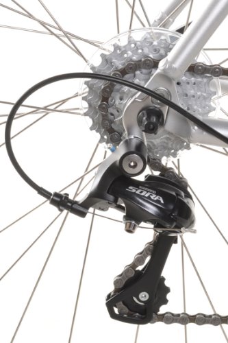

Привет! Добро пожаловать, я так понял велосипед чисто утилитарный, первое что заметил это не правильно стоит задний переключатель и похоже цепь коротка.

Мне кажется надо его повернуть по часовой, пока не станет в упор.

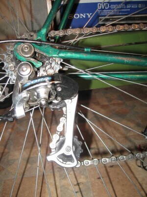

fortka: Там упор есть на петухе, куда упирается болт торчащий из перекидки. Отрегулировать так, что переклюк стал примерно под таким углом:
И перестал цепляться за раму, даже когда рамка в вертикальном положении.

болт само собой упирается в упор на петухе, потому что иначе установить переключатель нельзя. у меня он примерно так и стоит, как на фото. что значит перестал цепляться за раму, какой частью? не понимаю.

Как бы, на фото в СП - переклюк вообще рамкой в перо упирается. Причем не на самой маленькой звезде... Или меня глючит.

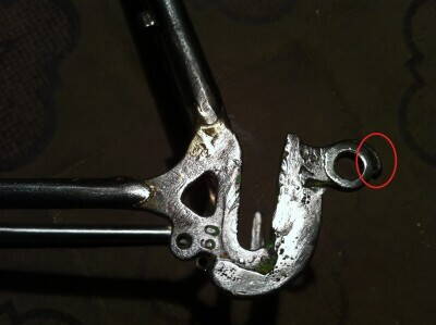

речь идет о вот этом упоре! Там ступенька, куда упирается задний переключатель и не проворачивается до рамы.

Я понял, о чем идет речь. Все дело в неудачном ракурсе на последнем фото. В пере как раз на этом месте небольшой изгиб по форме верха рамки, поэтому кажется, что она упирается в перо, на самом же деле это не более чем оптическая иллюзия. Рамка находится гораздо ниже и ближе к колесу, как ей и положено. Что касается упора, то слабо представляю, как можно установить переключатель по-другому: ведь тогда болт упрется в перо боком, и крепеж переключателя не удастся закрутить до конца.

Вертикальное положение "основания" переключателя - тоже иллюзия? Если такие иллюзии возникают на 6-й звезде, то что же будет на 8-й?

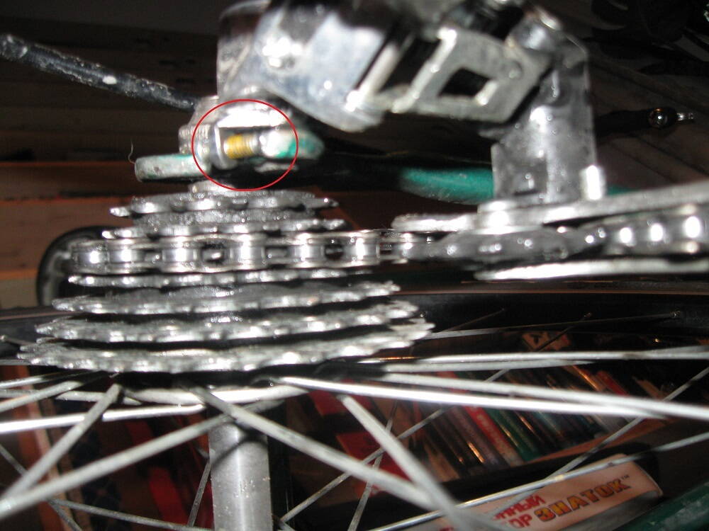

что за основание переключателя? и ваши предложения? переклюк можно установить только одним способом, на фото видно, что болт упирается в упор. положение переключателя зависит от натяжения цепи, у меня она слишком короткая.

Фото для тех, кто не верит, что болт упирается в упор. Я действительно не понимаю, что вы находите странным в заднем переключателе, по моему он стоит абсолютно нормально.

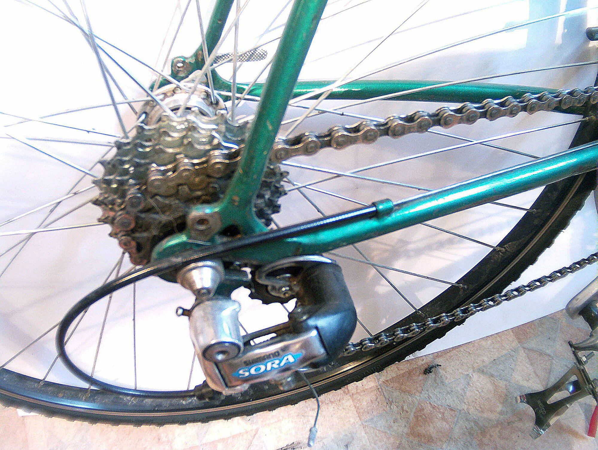

также фотка, где видно, что рамка и близко не упирается в перо
Вы думаете, упор просто так сделали регулируемым?
