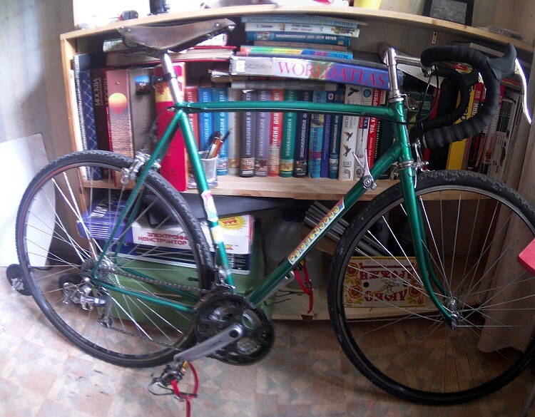

Всем привет. Две недели назад купил крокодила Старт-шоссе. Через два дня после покупки решил катнуть 200км по ночному городу, на 110-м километре поскользнулся с горочки на трамвайных путях, влетел в бордюр и завосьмерил оба колеса. Пока гонзаю без переднего тормоза и с люфтящей рулевой, что весьма стремно в условиях плотного трафика мегаполиса. Вел для наиболее быстрого перемещения по городу, рассматриваю как один из вариантов работу велокурьером. Фикс пилить не буду, у нас на них ездят только модники и алкобайкеры, к тому же по центру города машины носятся по непредсказуемой траектории со скоростью 100+, так что оставим фиксы для курьеров законопослушной Америки.
Спек-лист:
> Фрейм-сет ХВЗ
> Седло, подседел, руль ХВЗ
> Обода: зад mach1 одинарный, перед alexrims двойной
> Втулки: зад shimano, перед chosen
> Покрышки rubena 35mm
> Эксцентрики campagnolo :D
> Тормоза SunRace
> Манетки SunRace
> Цепь SunRace
> Задний переключатель shimano sora
> Передний переключатель shimano (?)
> Кассета 7-зв (?)
> Каретка (?) под квадрат
> Система+шатуны SunRace (3-зв.)
> Педали+туклипсы WellGo
В ближайших планах:
-- Собрать новое переднее колесо, настроить передний тормоз
-- Выпрямить заднее колесо (на нем восьмерка мелкая)
-- Все смазать и перебрать
-- Заменить изношенные элементы трансмиссии.
Пока все.
П.С. про Рекорд на 2-й странице.

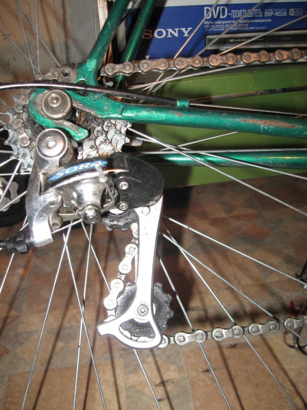

Привет! Добро пожаловать, я так понял велосипед чисто утилитарный, первое что заметил это не правильно стоит задний переключатель и похоже цепь коротка.

Мне кажется надо его повернуть по часовой, пока не станет в упор.

fortka: Там упор есть на петухе, куда упирается болт торчащий из перекидки. Отрегулировать так, что переклюк стал примерно под таким углом:
И перестал цепляться за раму, даже когда рамка в вертикальном положении.

болт само собой упирается в упор на петухе, потому что иначе установить переключатель нельзя. у меня он примерно так и стоит, как на фото. что значит перестал цепляться за раму, какой частью? не понимаю.

Как бы, на фото в СП - переклюк вообще рамкой в перо упирается. Причем не на самой маленькой звезде... Или меня глючит.

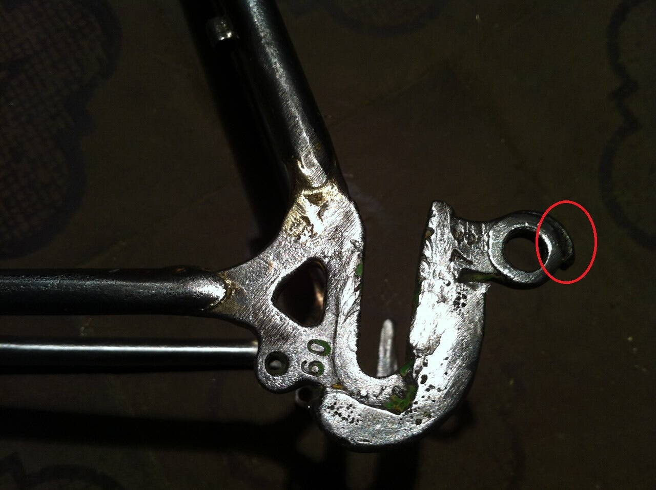

речь идет о вот этом упоре! Там ступенька, куда упирается задний переключатель и не проворачивается до рамы.

Я понял, о чем идет речь. Все дело в неудачном ракурсе на последнем фото. В пере как раз на этом месте небольшой изгиб по форме верха рамки, поэтому кажется, что она упирается в перо, на самом же деле это не более чем оптическая иллюзия. Рамка находится гораздо ниже и ближе к колесу, как ей и положено. Что касается упора, то слабо представляю, как можно установить переключатель по-другому: ведь тогда болт упрется в перо боком, и крепеж переключателя не удастся закрутить до конца.

Вертикальное положение "основания" переключателя - тоже иллюзия? Если такие иллюзии возникают на 6-й звезде, то что же будет на 8-й?

что за основание переключателя? и ваши предложения? переклюк можно установить только одним способом, на фото видно, что болт упирается в упор. положение переключателя зависит от натяжения цепи, у меня она слишком короткая.

Фото для тех, кто не верит, что болт упирается в упор. Я действительно не понимаю, что вы находите странным в заднем переключателе, по моему он стоит абсолютно нормально.

также фотка, где видно, что рамка и близко не упирается в перо
Вы думаете, упор просто так сделали регулируемым?
