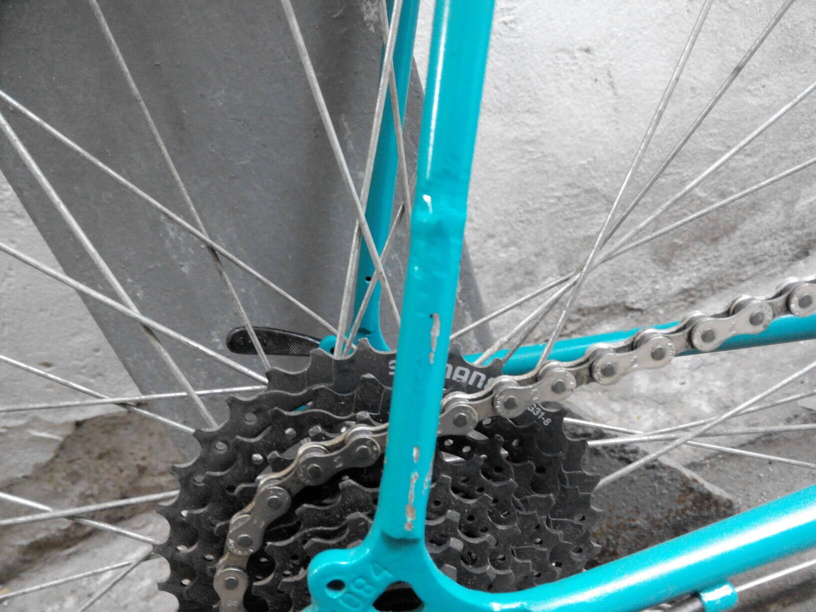

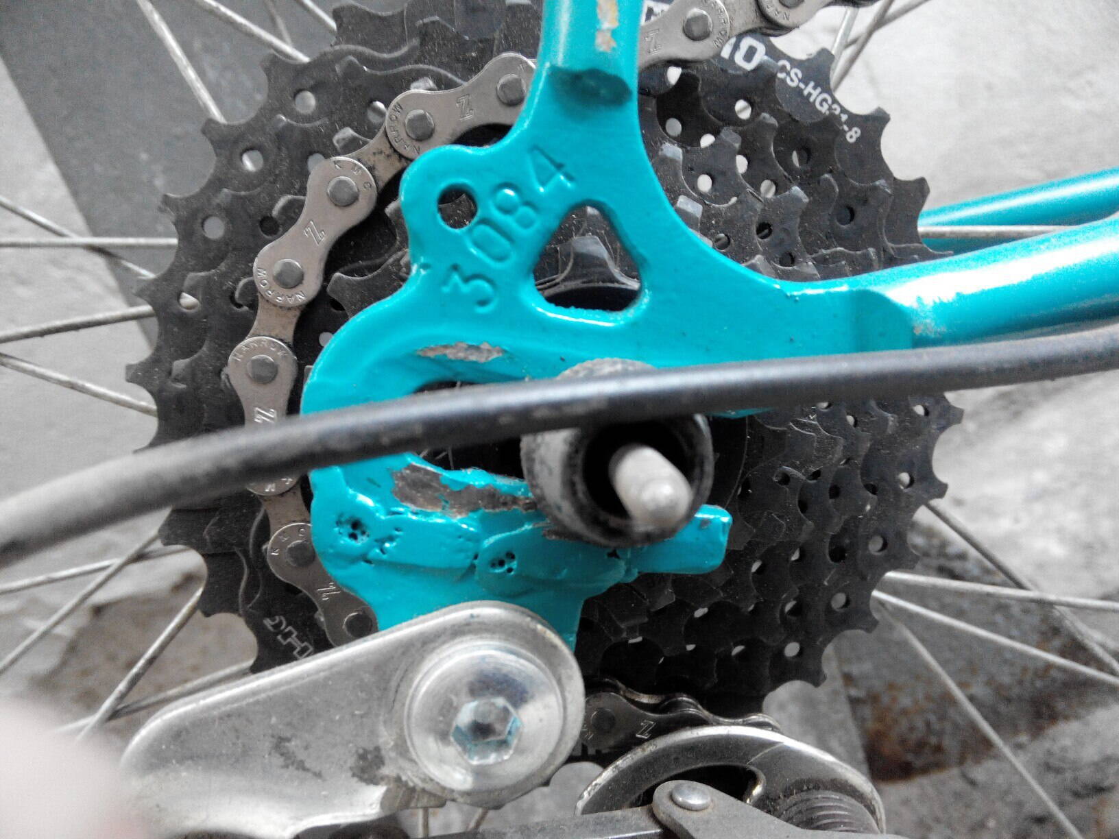

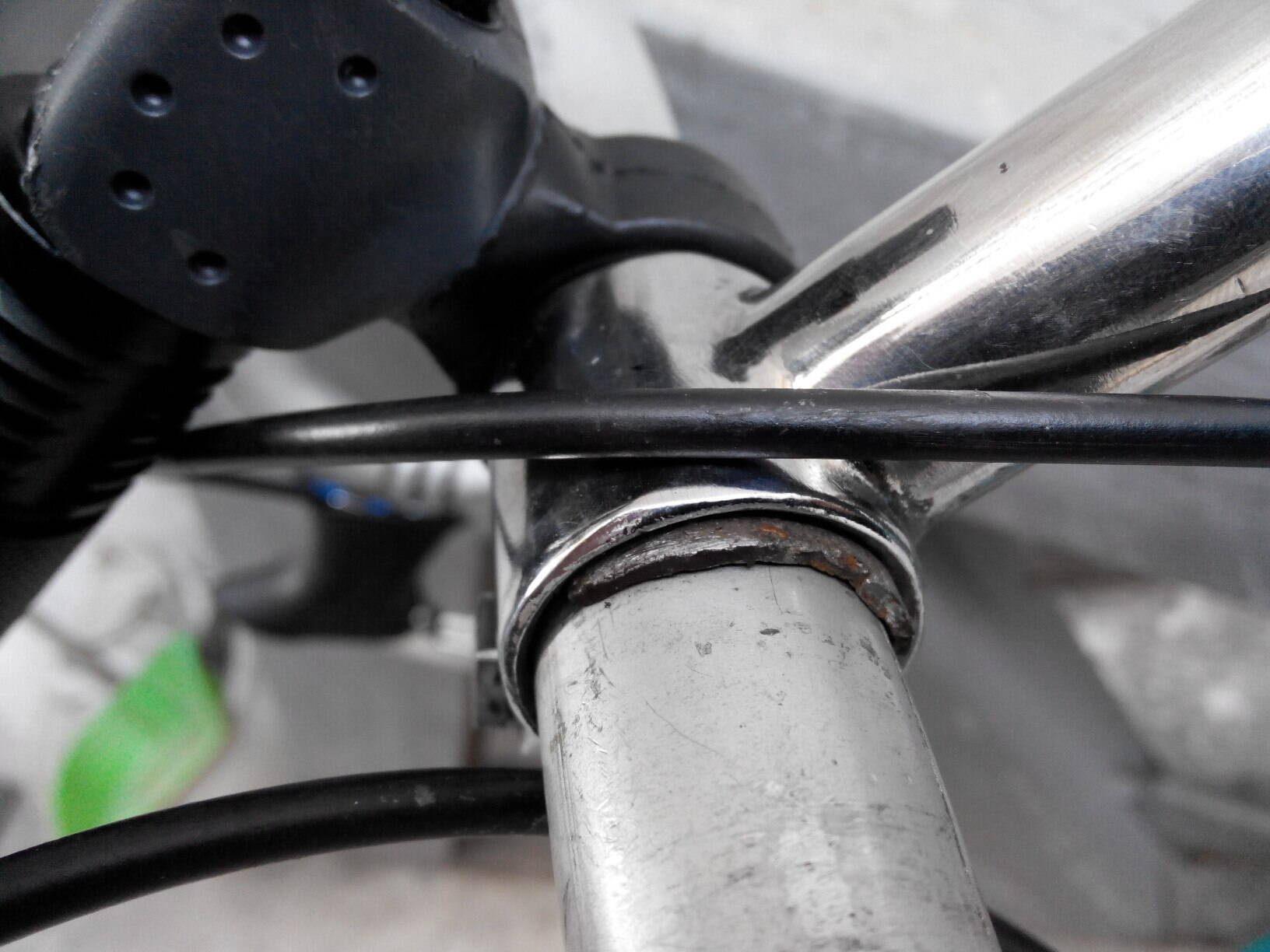

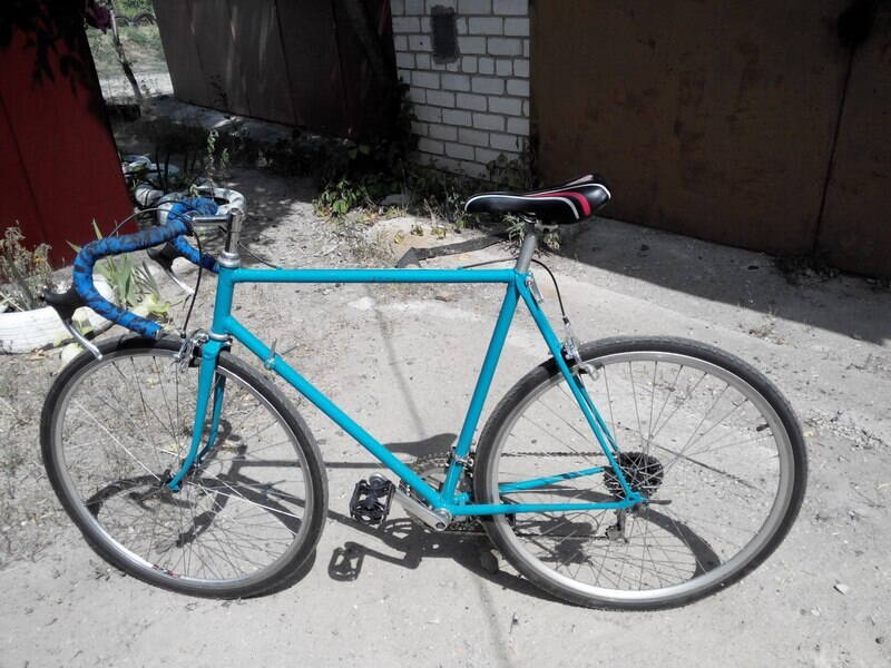

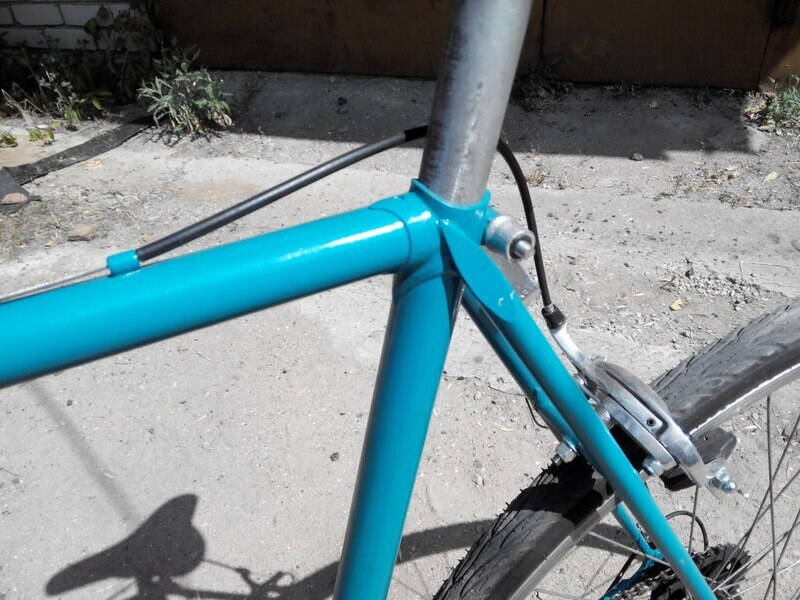

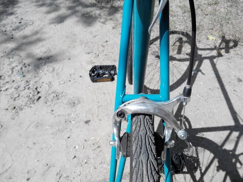

После помощи в опознании рамы был приобретен данный велосипед. ( по характеристикам, мое мнение, это рама велосупер, к сожалению год не установлю так как петух переварен на ремвставку, :evil: но заводской номер рамы виден 3084. Также правое верхнее перо заварено, как пояснил продавец - владельцы распилили для знятия цепи (я в шоке !!!) :facepalm:
Значит характеристики (буду дополнять по мере возможности) :

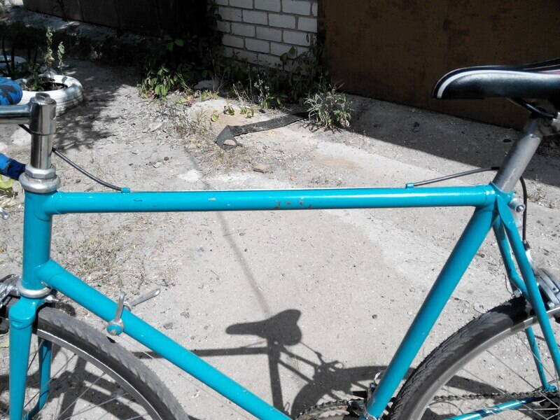

Рама - СЗ брал такую уже крашенную, диаметр подсидела 26,2 мм., ростовка 58, в планах снять краску посмотреть на косяки и нормально прогрунтовать и покрасить с деколями и сверху положить лак (прошу совета ЗНАЮЩИХ в этом деле по краске и лаку)
Вилка - СЗ - возможно будет отправлена на гальванику - есть выход на завод. (пока в процессе)
Подсидельная труба люминий - СЗ- отполировал пастой Гоя,

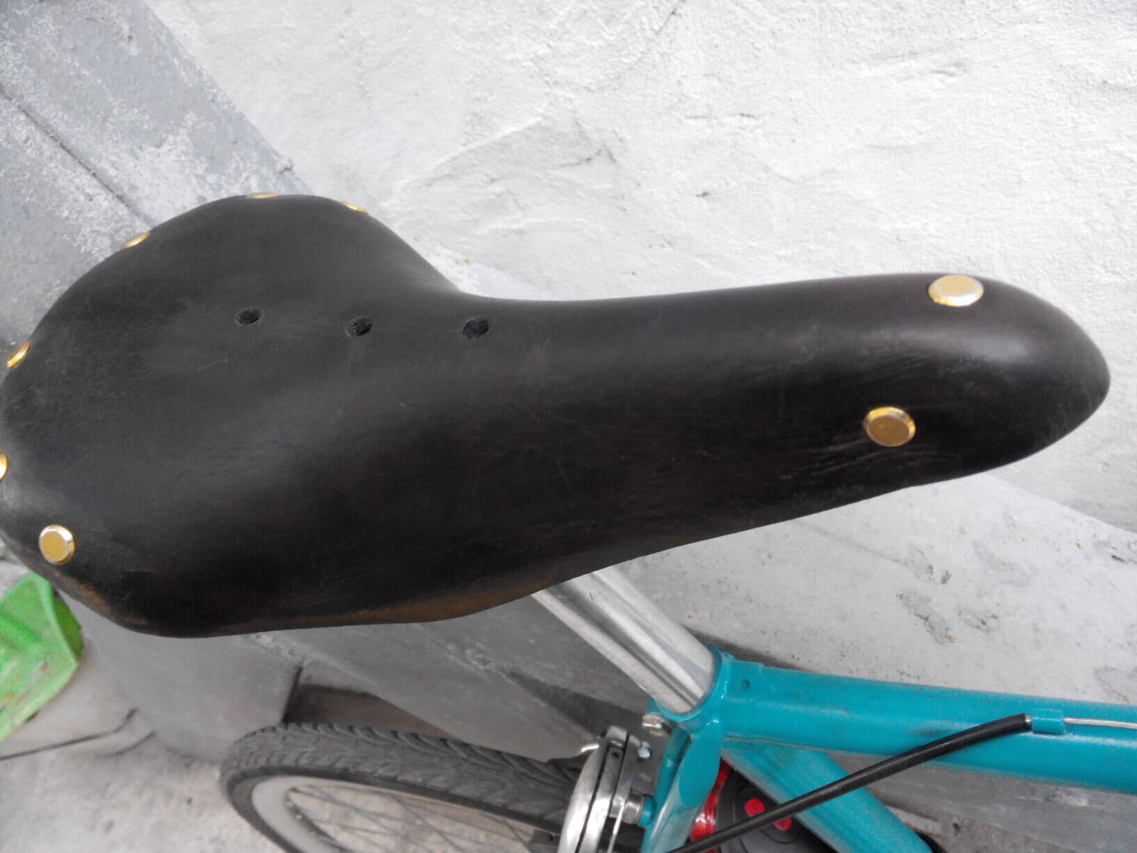

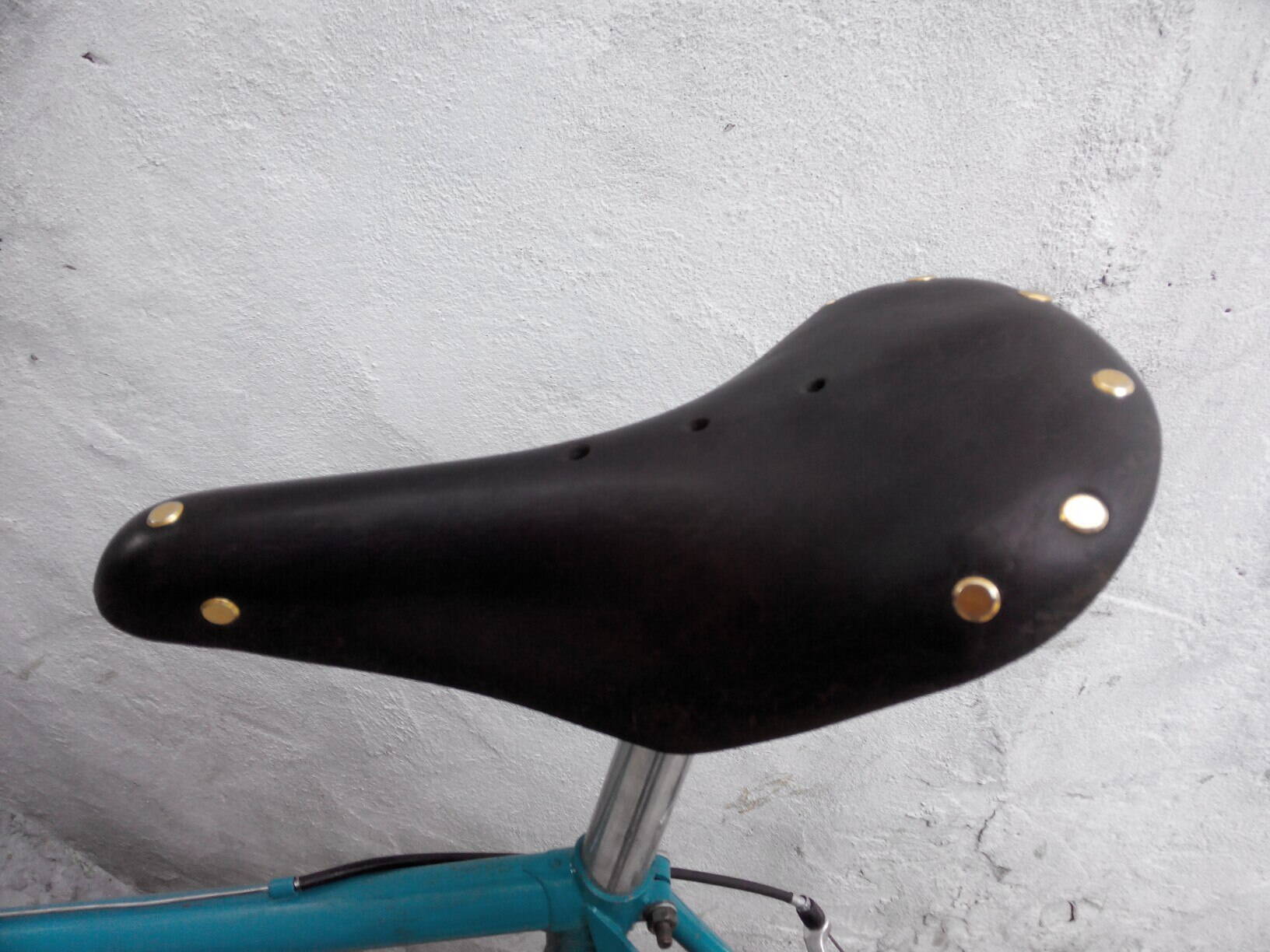

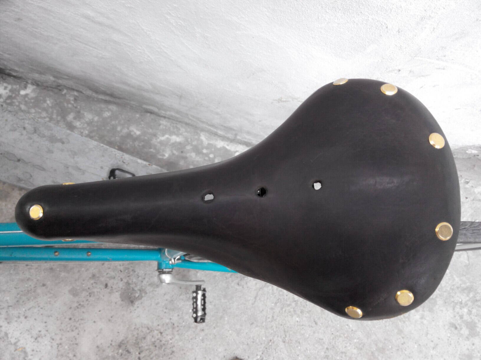

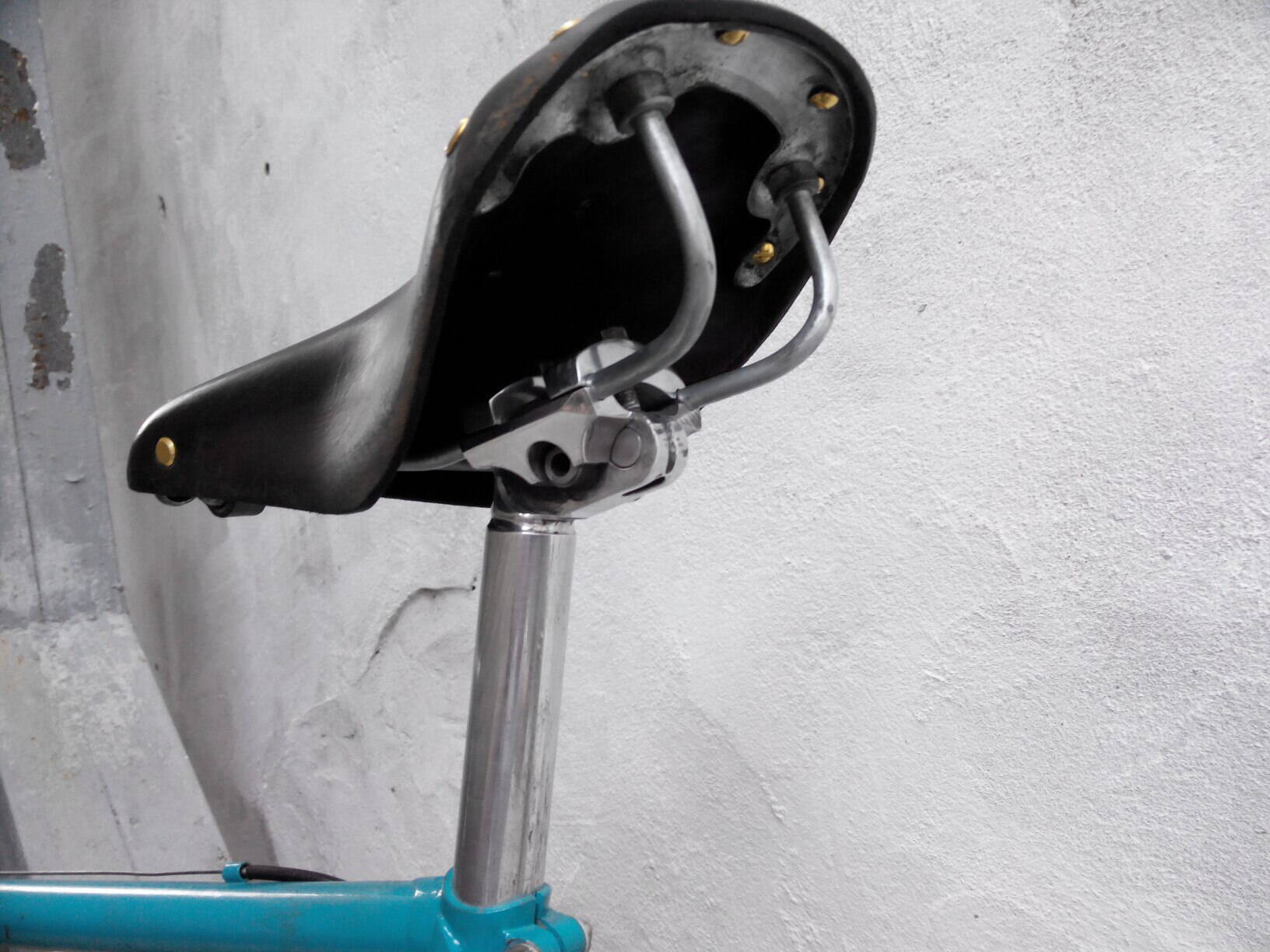

Седло - поменял на ранее купленное в Харькове и по инструкциям крокодиловодов отреставрированное. (фото будут ниже)
Система - пока неопределенная - под квадрат, звезды меттал, попробую раскрутить, под востановление,
Руль - со слов продавца - оригинал - размеры позже,
Вынос - пока СШ и еще с большим размером - в поисках люминия нужного размера,
Обмотка старую снял и выкинул, будет киперка с нанесением шеллака (технология описанная на форуме Victor Reshetnjak) + прийдеться приговорить 2 бутылочи Истины на пробки )))) :buhlo:
Вилсет зад - обод Regina 622x19, перед - обод remerx aero 622x14 , планирую покупку передней втулки СЗ с высоким фланцем и переспицовку солнышко (вроде так называеться)

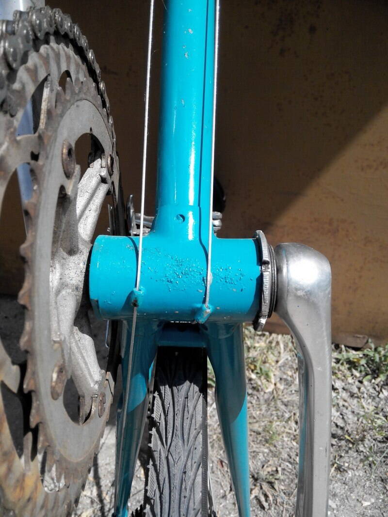

Эксцентрики - под замену - кстати ищу СШ или Campagnolo
Резина - Innova 700х35с - пока допилю эту

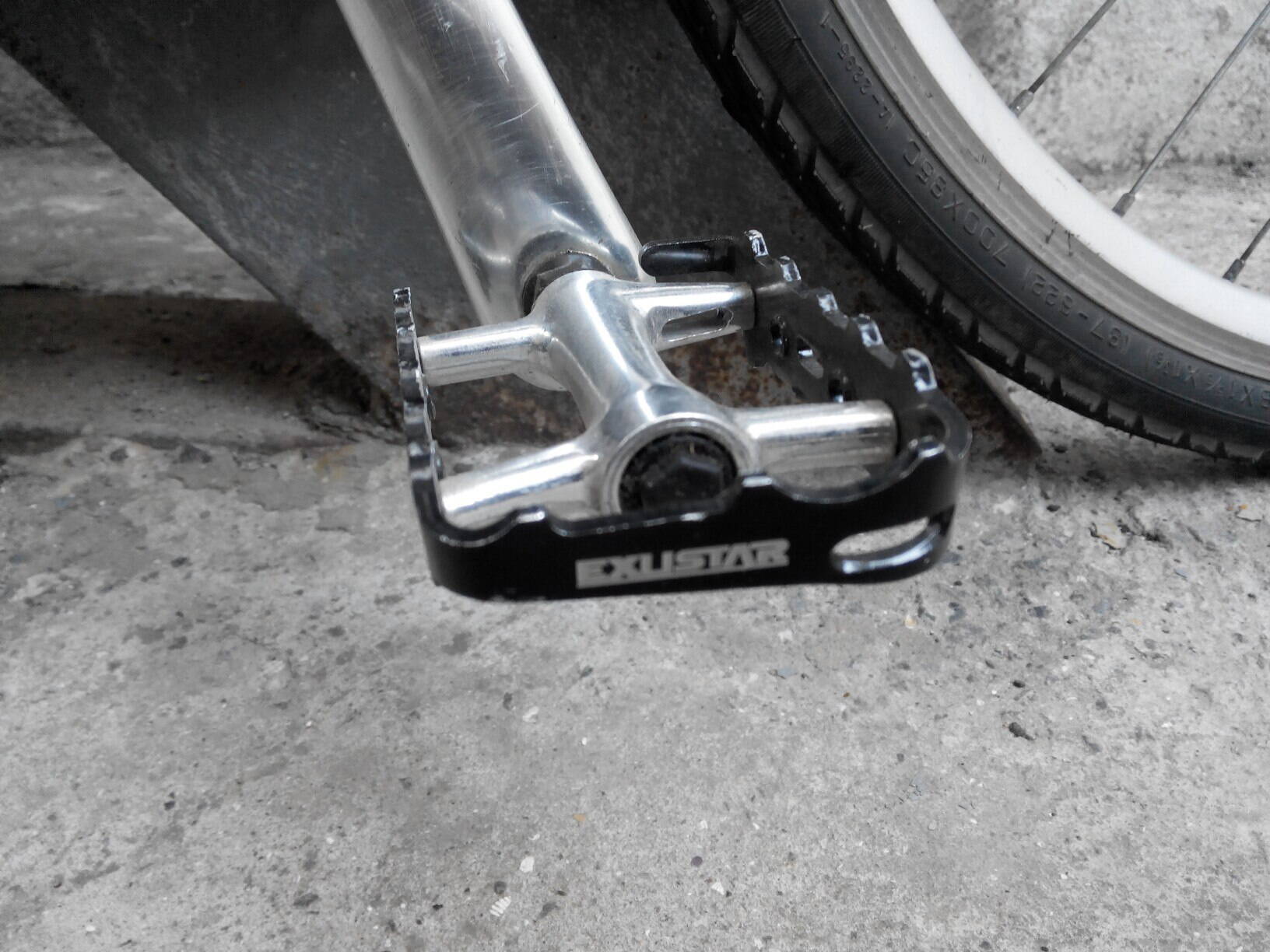

Педали успешно заменены на Exustar на промподшипниках,
Тормоза- новые фирмы____
Ручки тормозов - фирма____ выставлю правильно
Тросики - заменю на другой цвет после покраски рамы (подберу цвет)
Манетки - ХВЗ вроде СЗ (не уверен), болты посадил на фиксатор резьбы красный
Передний переключатель -
Задний переключатель -
Цепь - КМС с замком
Задняя звезды - Shimano CS-HG31-8

Та вроді СЗ. Поміряйте підсидільну трубу.
Мене смущають бонки ... може якраз по них і можна сказати приблизний рік рами.

Рама, вилка, каретка и рулевая - "спецзаказ". Отверстий под эмблему и не должно быть, т.к. она не устанавливалась. Маркировки тоже может не быть "с завода", особенно если рама делалась неофициально, по частному заказу.

Значить діаметр рівно 26 мм
 Заголовок сообщения: Re: Прошу опознать раму !!!!!
СообщениеДобавлено: 16.08.2015 23:25
Такого не має :wink: Значить 26,2 - СЗ ! :yes:

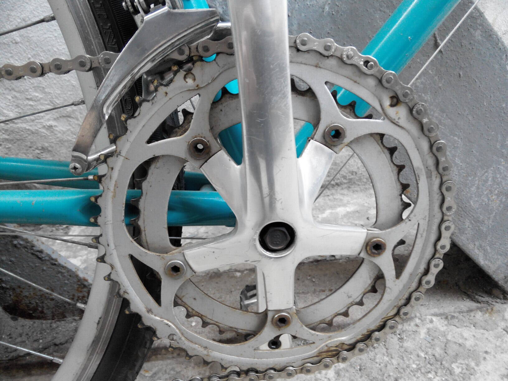

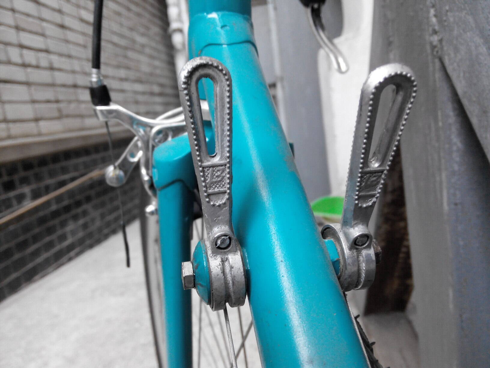

6111236_381615430.jpg [ 345.32 КБ | Просмотров: 3455 ]
6111236_381615440.jpg [ 259.09 КБ | Просмотров: 3455 ]
6111236_381615448.jpg [ 337.74 КБ | Просмотров: 3455 ]
6111236_381615515.jpg [ 275.57 КБ | Просмотров: 3452 ]
6111236_381615457.jpg [ 287.15 КБ | Просмотров: 3452 ]
Комментарий к файлу: педали
6111236_381615467.jpg [ 349.68 КБ | Просмотров: 3452 ]
Комментарий к файлу: жареный петух
6111236_381615486.jpg [ 416.82 КБ | Просмотров: 3452 ]
Комментарий к файлу: вареная труба
6111236_381615489.jpg [ 393.84 КБ | Просмотров: 3452 ]

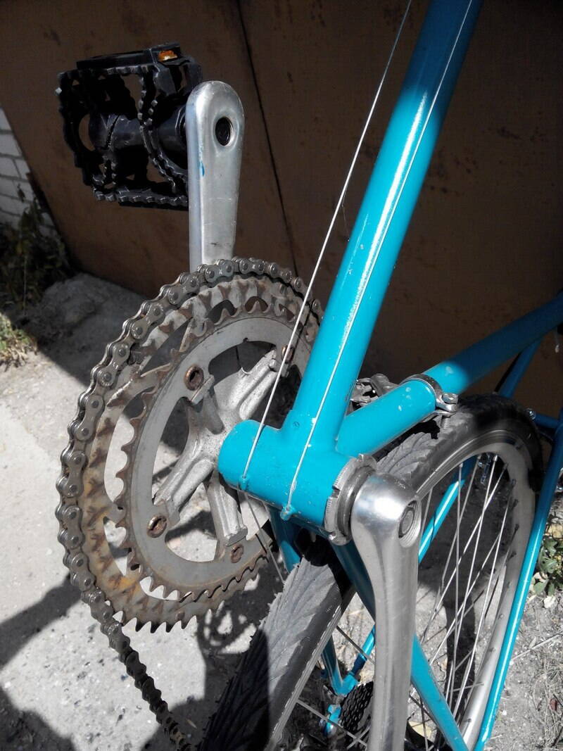

Комментарий к файлу: не знаю что за система
6111236_381615497.jpg [ 427.17 КБ | Просмотров: 3452 ]
Комментарий к файлу: вынос пока такой - не по диаметру - в поисках нужного размера алюминиевого
6111236_381615482.jpg [ 270.98 КБ | Просмотров: 3443 ]
Скорее можно встретить подловатого продавца, чем идиота, который будет пилить перо для снятия цепи. :D Вкупе с варёным дропом, предполагаю, что была серьёзная авария.
