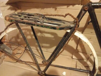

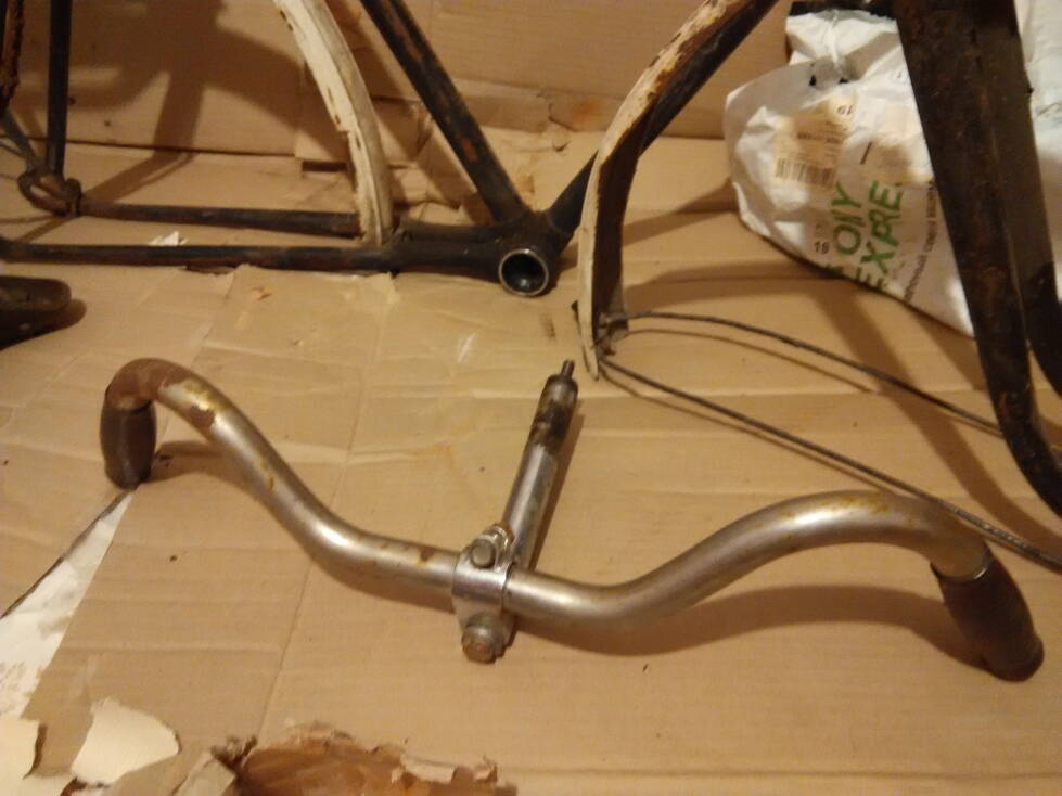

Решил делать второй велик. Более мягкий и комфортный. Городской ровер на базе Украины. С мягким седлом, на больших шинах (типа Fat Boy). Обязательно планетарка.

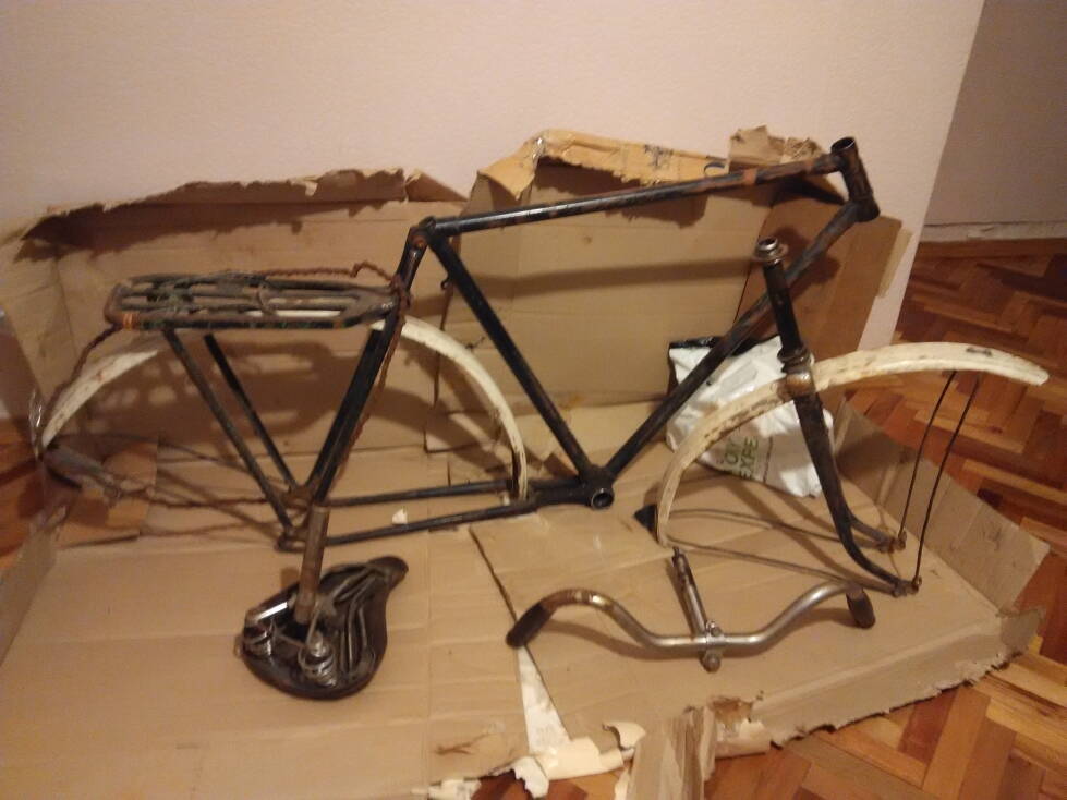

Нашел на olx раму. приехало вот чего:
velik003.jpg [ 498.9 КБ | Просмотров: 2912 ]
velik002.jpg [ 537.45 КБ | Просмотров: 2912 ]
velik006.jpg [ 564.06 КБ | Просмотров: 2912 ]
velik005.jpg [ 506.67 КБ | Просмотров: 2912 ]
velik007.jpg [ 531.62 КБ | Просмотров: 2912 ]
velik001.jpg [ 510.22 КБ | Просмотров: 2912 ]
velik008.jpg [ 571.16 КБ | Просмотров: 2912 ]

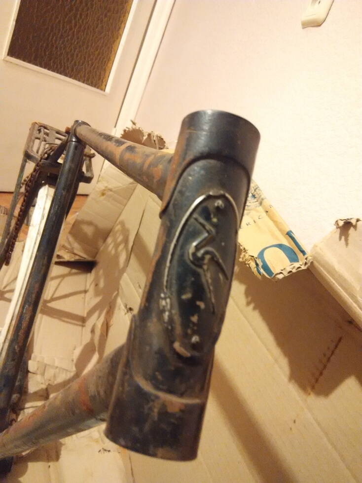

и тут оказался сюрприз, которому я даже обрадовался. Продавец обещал Украину, а оказался ММВЗ )))

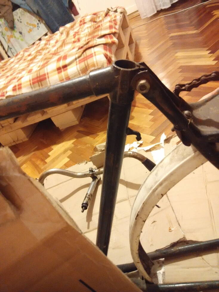

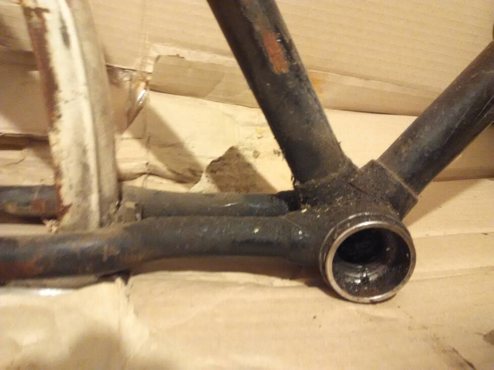

еще нашелся плохой сюрприз, который я на радостях не заметил - вогнутое внутрь заднее правое нижнее перо. обнаружил я это перед сном, когда на утро запланировал везти в покраску.
навалило на меня вдохновение, экстренно начитался про выравнивание рам и за часа полтора выровнял все веревками и брусками....утром повез красить.

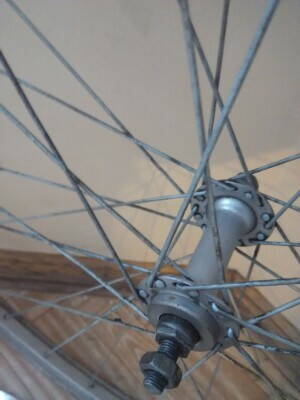

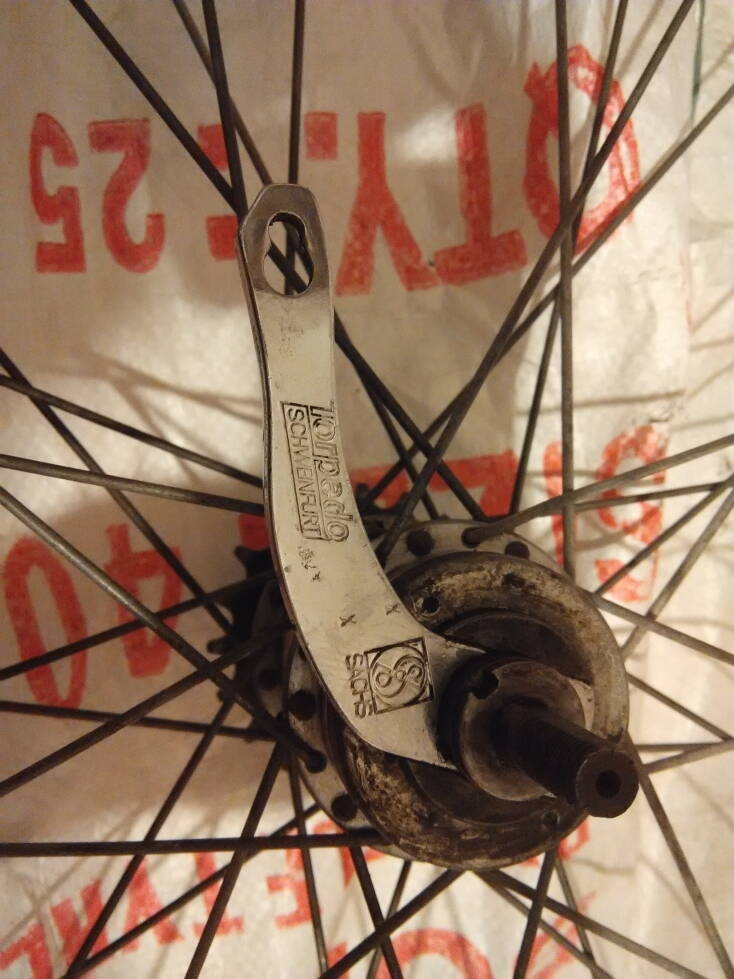

пока все красилось, приехало крутое колесо)))):
velik009.jpg [ 503.68 КБ | Просмотров: 2912 ]
velik010.jpg [ 548.08 КБ | Просмотров: 2912 ]
velik011.jpg [ 59.96 КБ | Просмотров: 2912 ]

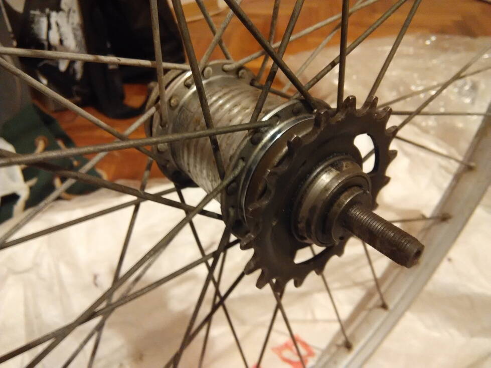

Втулка Sachs Schweinfurt 3 gang, обод Weinmann вообще обалденный , как по мне ))))

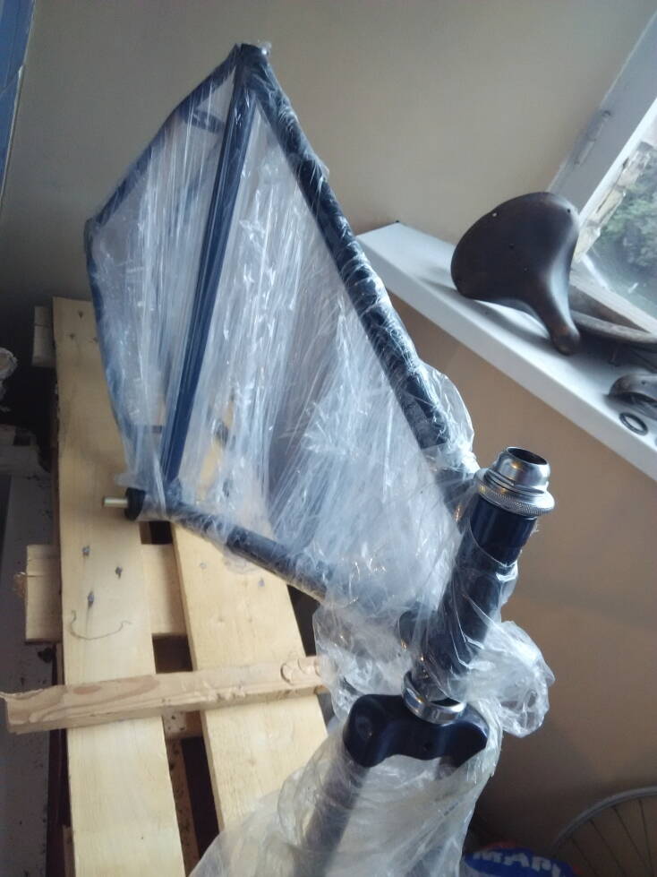

После покраски получилось вот так:
velik030.jpg [ 460.61 КБ | Просмотров: 2908 ]
velik026.jpg [ 403.66 КБ | Просмотров: 2908 ]
velik027.jpg [ 403.97 КБ | Просмотров: 2908 ]

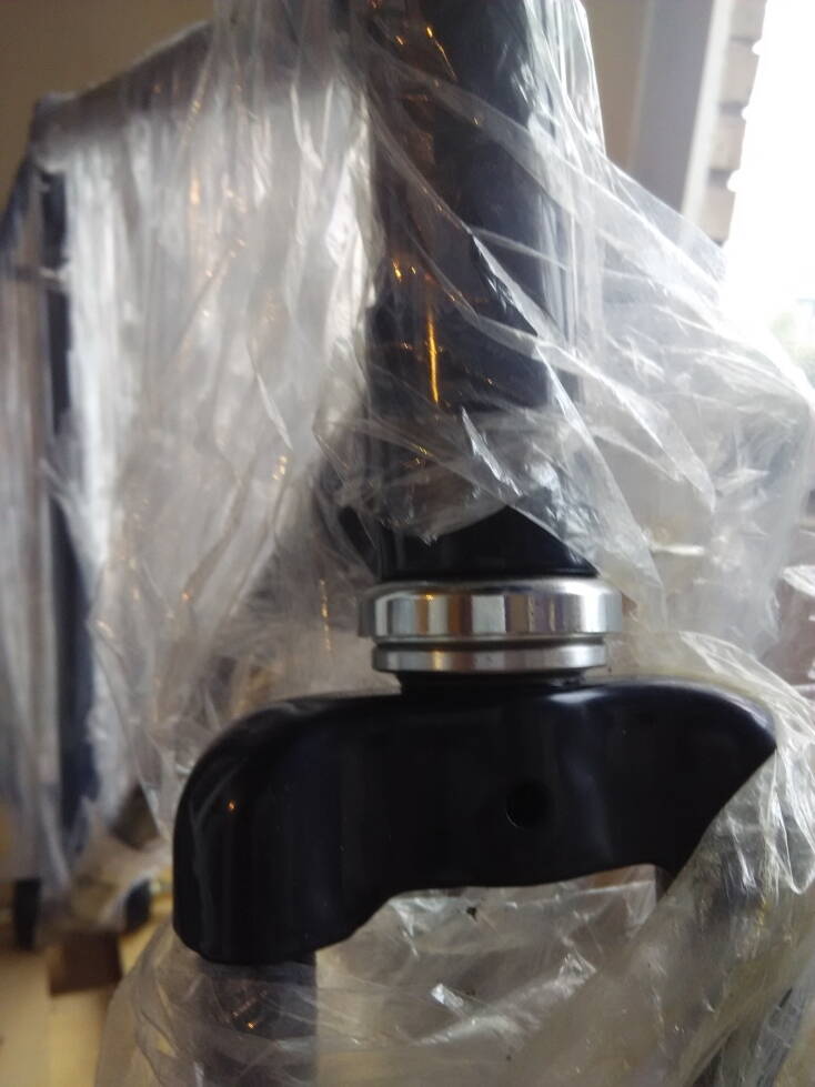

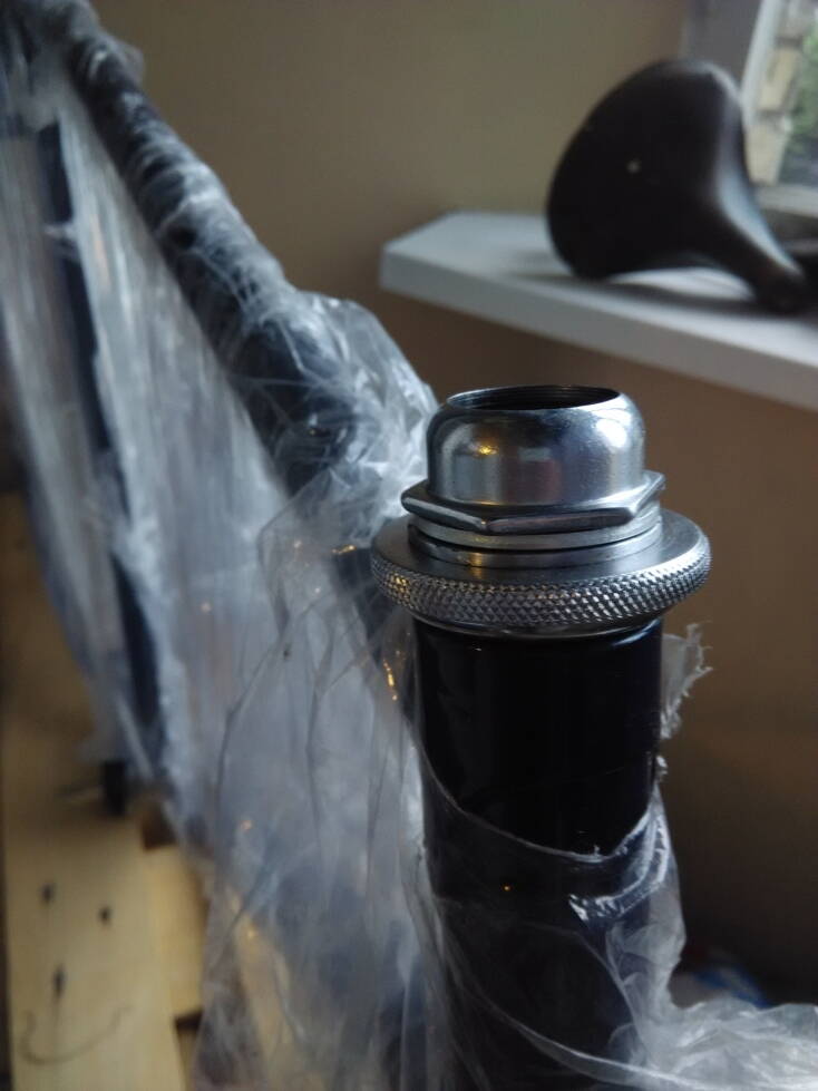

Все вы так же наверняка заметили что-то странное с рулевой))))))
тут было целых 2 сюрприза:
Купленная новодельная китайская рулевая оказалась с дюймовой резьбой !
Метрических на Куреневке не оказалось. Нашел только первую гайку (как там она называется?) с канавкой под подшипник, хвз-шная в абсолютно новом состоянии ))
Через неделю нашел верхнюю гайку, контрящую. Какая-то не хвз-шная, но как по мне, более изящная ))
потом был второй сюрприз с этим узлом. Вилка оказалась не родная, явно не хватало резьбы, т.е. ростовки.
нарезать резьбу и укорачивать не стал.
снизу просто сначала одел одну шайбу под подшипник(от старой рулевой), на нее надел вторую.
сверху тоже использовал 2 шайбы.
Всю эту конструкцию видно на фото выше

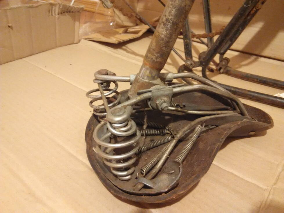

седло использую не то, что на первых фото. будет кожа на пружинах, 1 в 1 как на Украине, но снятое с моей складной Десны, на которой отъездил все детство! удобнее седла мне не найти !))) а еще там все в отличном состоянии и хром блыщить !)

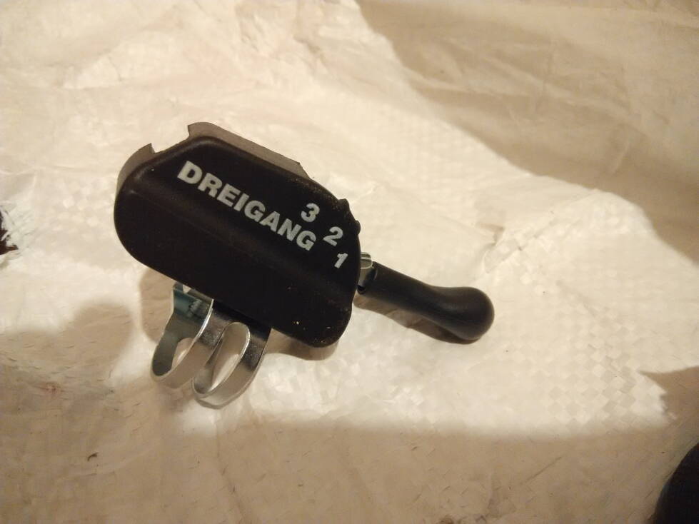

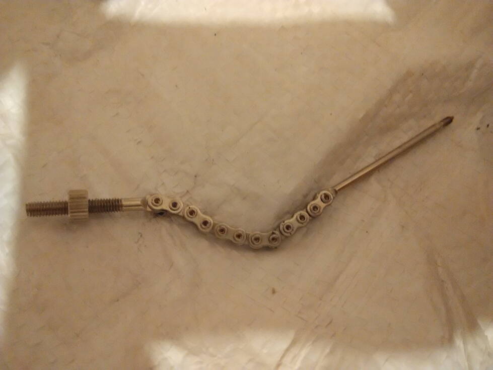

для втулки приобрел:
velik012.jpg [ 419.7 КБ | Просмотров: 2906 ]
velik014.jpg [ 456.01 КБ | Просмотров: 2906 ]
соединение буду колхозить.
правую гайку если не найду, то буду сверлить имеющуюся гайку-колпачек.

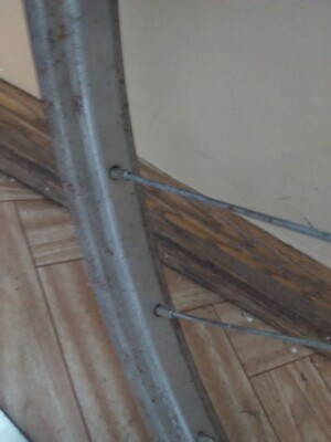

а теперь самое сложное и интересное!
обод передний такой же Weinmann я не нашел (((
ни в Инете ни на рынках. Может у кого есть один ???)) :cool: :unknown: :oops: ??))
Как запасной вариант нашел железный непонятного производства с такой же неопознанной втулкой. все покрыто матовой гальваникой. в реале он на 99% идентичен по внешнему виду и габаритам Weinmann-у
velik032.jpg [ 482.69 КБ | Просмотров: 2903 ]
velik031.jpg [ 436.58 КБ | Просмотров: 2903 ]
но тогда придется оба красить порошком.

Oleg-sven, вітаю !!! Дуже гарні залізяки назбирав :yes: і правельно їх в купу складаєш :good:
По ободу - такий "вейнман" в когось на форумі 100% бачив, людина також шукала пару ... знайду скину може станете в пригоді один одному.
Рульова виглядає гарна (або Ви вмієте фотографувати), але цей кАлхоз з шайбами :no: Виглядає так ніби рульова не сіла на нижньому конусі. Виточіть одну грубу шайбу ! І щоб правельно конкурувала вона з хромом ...зробіть її латунною.

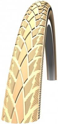

Ставить буду возможно вот это:
TIR-O3-469.jpg [ 73.34 КБ | Просмотров: 2813 ]
Road Cruiser 42
по рулевой пока так, при возможности выточить гайку - сделаю. Спасибо за советы ))
 Заголовок сообщения: Re: 2-ой мой велосипед
СообщениеДобавлено: 18.06.2015 20:33
Во! У меня такие лежат, ждут своего часа. Классные.
По асфальту отлично гонять на полном давлении, а на грунте ( например, на даче) на минимуме из разрешенного.
Мы и в походе не ленились перед несколькими километрами песка и грунта приспускать колеса, а перед десятками км асфальта качать до полного. Очень правильная тактика, должен заметить. Понравилось.

Road Cruiser 42
:yes: Тоді малюйте обода в чорний і не партесь !
Купуючи "Роад Круізер" зверніть увагу (якщо Вам не підкаже ціна), що бувають моделі з і без системи Kevlar Guard.

Бегущая Черепаха писал(а):
Road Cruiser 42
Касательно Kevlar Guard, буду с ним брать,....но у меня на 1 велосипеде стоят Дельта Крузер с кевларом, и шо-то я или не понимаю, но разницы в проколоустойчивости даже с родными туристовскими камерами я не заметил. Задолбался клеить камеры.
Не говоря уже про то, что задняя Дельта Крузер за сезон (с очень редкими подтормаживаниями барабанным тормозом) протерлась насквозь !
Была у меня в детстве (и стоит еще в гараже) старая Украина, я на ней без свиста и 5-метрового следа вообще не тормозил принципиально. Мы даже соревновались кто след длиннее оставит. То же самое на складной Десне. что б насквозь протерлась покрышка - вообще не было.
