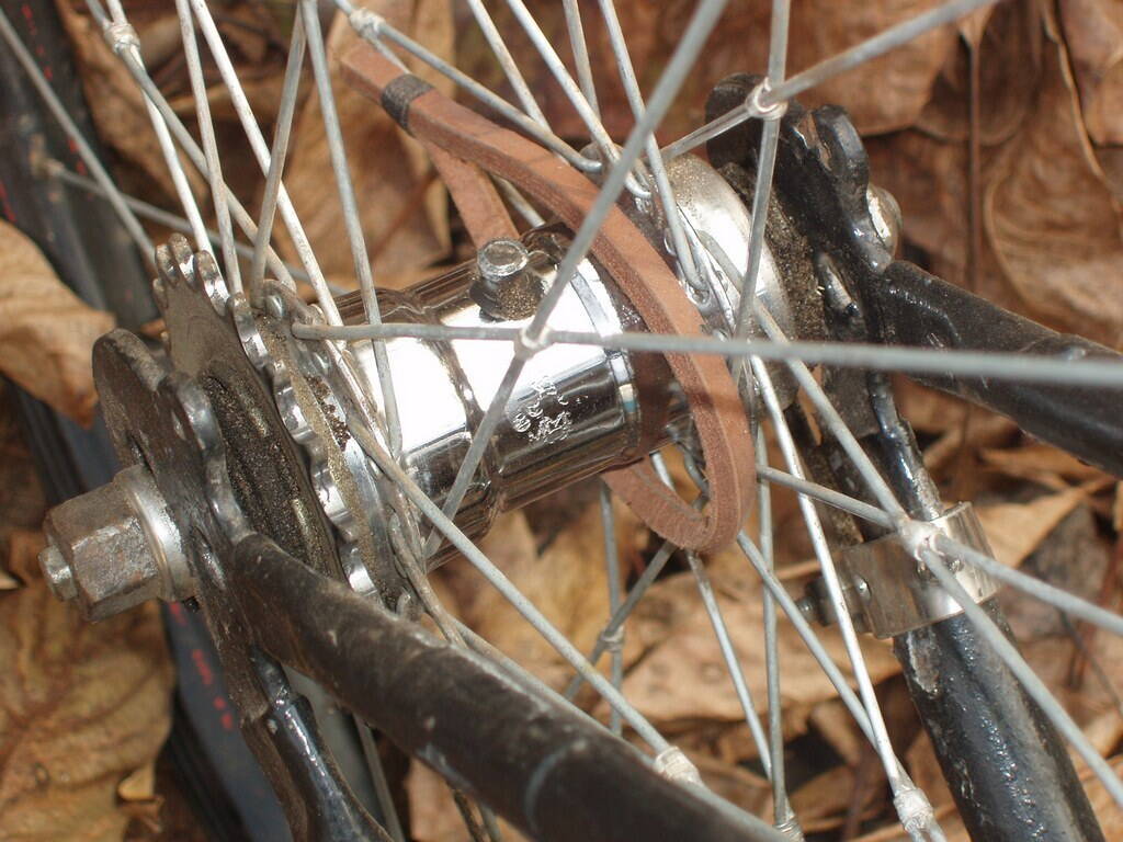

А как насчет старого доброго колечка на втулку, из кожи или какого-нибудь другого трущегося материала? Едешь и чистится. Я еще и зеленым камушком натирал, то еще лучше :) а можно наверно и из гитарной струны сделать, чтоб немного соскребало ржавчину и въевшуюся грязь.

Это все полу меры, я намерен взяться за него всерьез :twisted: . Очистка тормозов тоже производится успешно шкуркой, но как очистить мелкие детали на них как маркировку ХВЗ (она еще и с решеткой на манетке).

Звёздочка не левая, там просто шайба или колечко просится. Возможно, немного не по-заводскому стоят те детали, что на оси - набор шайба - контргайка , там ещё втулочка дистанционная viewtopic.php?f=31&t=182470#p1228044

Втулка действительно приобретёт феерический блеск, если, как говорит коллега
Gagarins, немного покатать с такой штукой download/file.php?id=198735&mode=view/P1010290.JP, лучше из толстой кожи.
