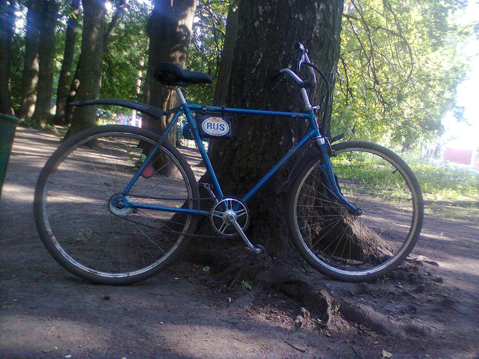

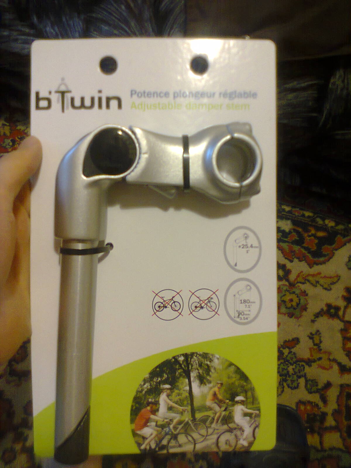

На старый советский велосипед подходит новый руль с вот этим выносом.
http://i053.radikal.ru/1405/de/10044423eb06.jpg

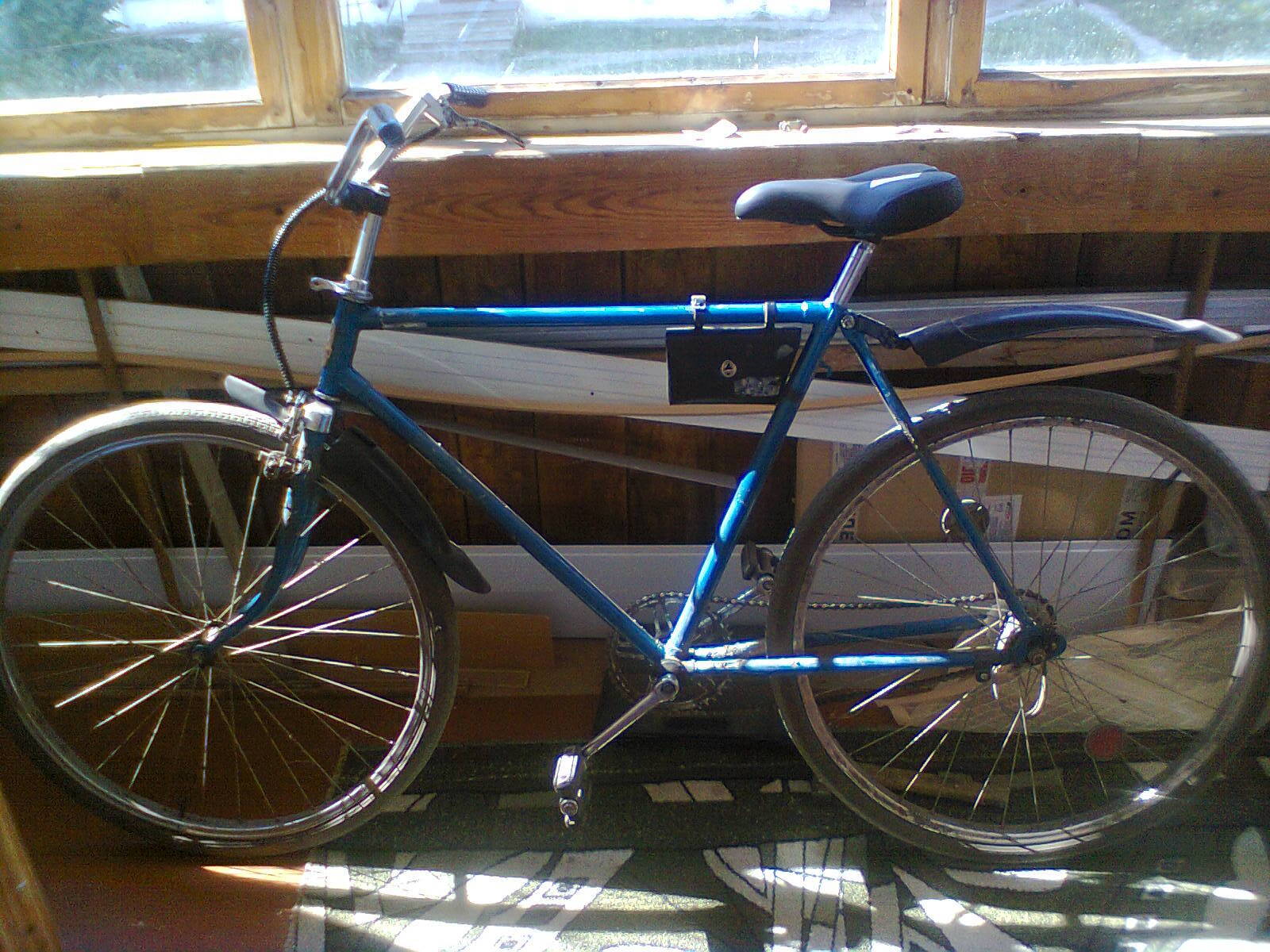

Купил в Декатлоне, диаметр стойки 22мм.(как на советском велосипеде) , диаметр на выносе 25,4мм (это уже на современный руль). Тюнингом старого велосипеда занялся из-за большого веса велосипеда, ну и шутки ради. Поменял крылья на пластиковые, сиденье на пластиковое, убрал багажник, заменил звезду заднюю с большим количеством зубов. Теперь время пришло для легкого руля, фото с рулем пока не сделал, позже выложу.
Тюнинг старого советского велосипеда
http://s018.radikal.ru/i510/1405/33/970784da97b7.jpg
Комментарий к файлу: рулевая колонка 22 мм. подходит к старому советскому велосипеду
Фото0088.jpg [ 181.87 КБ | Просмотров: 12002 ]
Комментарий к файлу: Тюнинг старого советского велосипеда
Фото0084.jpg [ 437.04 КБ | Просмотров: 12002 ]
Комментарий к файлу: Тюнинг старого советского велосипеда .
Фото0085.jpg [ 339.33 КБ | Просмотров: 12002 ]
