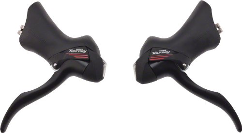

Подойдут так же дуалы Санрейс и Майкрошифт на 7 ск.
Такие дуалы Шимано Турне как на фото я ставил на Чемпиона.
Купил дешево, до всем известных событий. Переключение нормальное, без проблем. Кнопка сброса тугая, соответственно сброс резкий, клацающий, особенно на левой ручке, даже при фирменных новых тросах и рубашках.
Но это не баг, это фича шимановских дуалов старой конструкции.
С лепестком вместо кнопки, все гораздо приятнее.
Знакомый сезон отъездил на Майкрошифтах 7ск. Там лепесток на заброс, и все та же кнопка на сброс. Реализовано лучше, но кнопка сброса расположена не удобно.
С 7 ск. дуалами я бы не трогал переключатели. Перебрать, почистить, заменить ролики сзади и попробовать.
