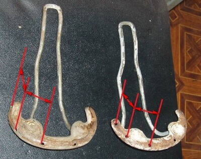

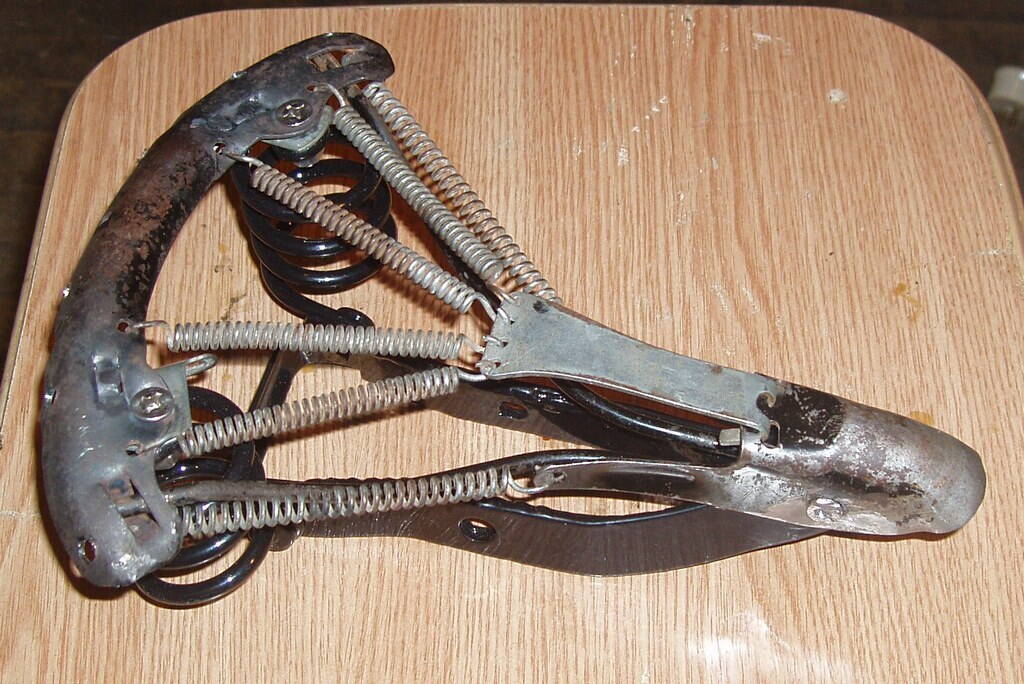

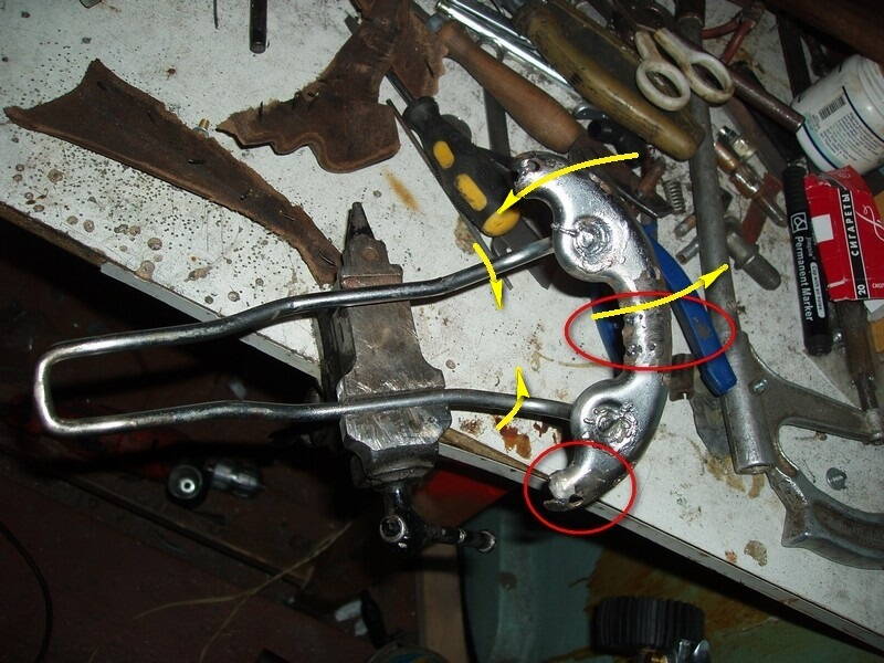

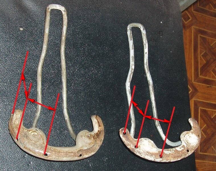

Обращаю внимание тех, кто не в курсе (как раз два голых каркаса попались для иллюстрации):
Каркасы спортивных сёдел ХВЗ бывают разные. Какие там туристовские, стартоновские, рекордовские или разных годов - я не вникал. Причём попадались разные комбинации этих ↓ примочек.
-По конфигурации натяжителя (ерунда, взаимозаменяемо)
-По высоте задних стоек (грубо говоря, только на дизайн влияет) - показаны стрелочками на второй фотке
-По конфигурации подковообразного "ложа" и расположению отверстий в нём.
P1010012.JPG [ 201.36 КБ | Просмотров: 12401 ]
P1010013.JPG [ 68.95 КБ | Просмотров: 12401 ]
Вот тут уже не надо колхозить шкуру от одного каркаса на другой. Пробовал пересверливать каркас (не шкуру же) - лепится, но нехорошо деформируется, недлбно и некрасиво. Это ещё если форму прилепить получается.
P1010203.JPG [ 41.92 КБ | Просмотров: 12395 ]
Мои самодельные шкуры тулятся на любой каркас из-за "усреднённой" геометрии и своей мягкрсти-упругости.
Очень захотелось и получилось удачно один раз присобачить шкуру с маленьким шагом отверстий и короткими ушами на несовместимый каркас. Но каркас был разрезан посередине и сварен - сужен. При этом соответственно сошлись рельсы - их тоже пришлось перегибать. Уши обрезаны и оформлены гладкие полукруглые концы. Пересверлены отверстия в каркасе по шкуре. Кому оно надо? Я уродовался, ибо это пока единственный мой хромированный каркас.
P1010401.JPG [ 131.43 КБ | Просмотров: 12401 ]
P1010393.JPG [ 111.68 КБ | Просмотров: 12401 ]

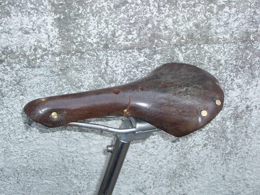

На Юности внутри большого синего павильона (он выделен синим здесь) есть точка с крепежом. Ближний к трамвайным путям ряд. Роскошная - даже Солди отдыхает. Там есть латунные винты М5 под шлиц. Вот я их беру, стачиваю болгаркой или напильником головку до исчезновения шлица, потом зажимаю в дрель и обрабатываю напильниками-наждачками. Дополнительное удобство - неудачную шкуру (старую, рассохшуюся, которой восстановление не помогло) можно выкинуть, а те винты а-ля звклёпки с гайками использовать повторно. Вот как они выглядят со шкурой - кандидатом на выброс ( и это она на виде снизу в моём посту чуть выше) :

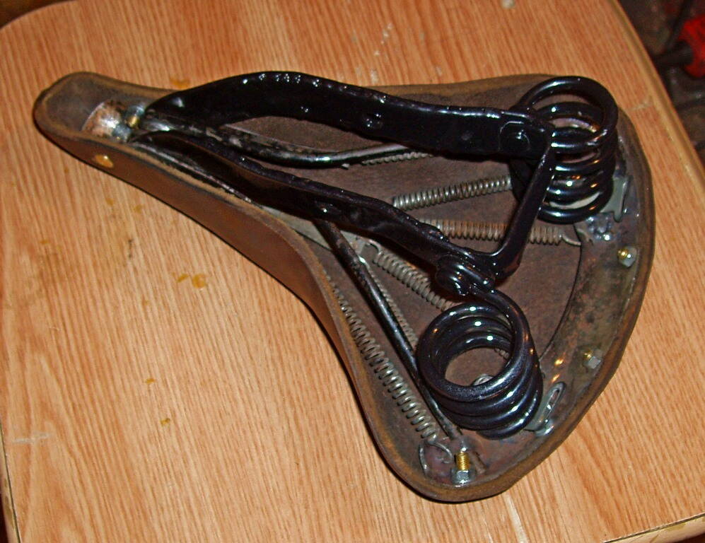

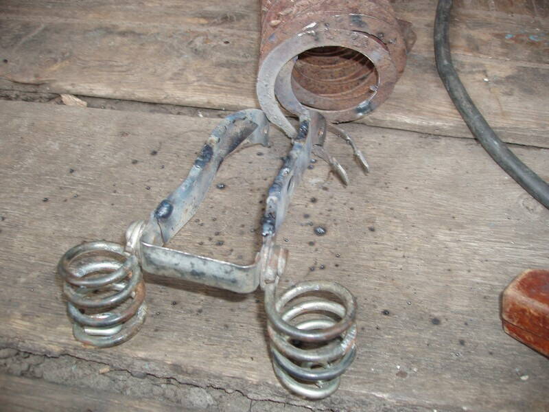

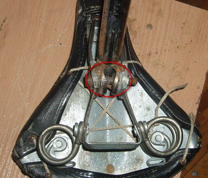

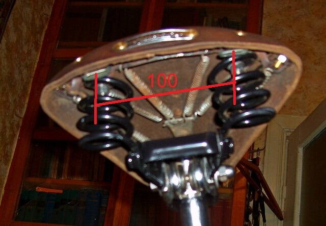

Занимательная генетика.
Жили-были Уж и Ёж :D ...

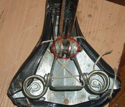

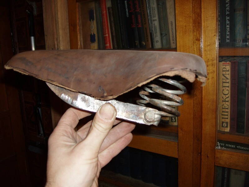

Вобщем, понадобилось мне сделать дорожное седло из чепрака на пружинах. А герой, который будет собой его украшать, весит 130 кг :facepalm: На самом деле он не ломает велосипеды (включая Стартоны на шоссе и Рекорды на треке, но тогда он весил всего под 100), и спицы под ним не лопаются и сидухи не гнутся. Но мне как-то неспокойно было крутить в руках останки обычной украиновской трёхпружинки для его нового велосипеда. Анализ разных сидух и пружин показал, что рельсы дохловаты у всех доступных моделей, и способ их элегантного усиления придумать сложно. Пружины, готорые сейчас есть в магазинах, сделаны из тонкой проволоки и сжимаются руками. Поздние советские почти такие же, под моим БОЛЬШИМ другом такие просаживаются до упора. Более старые советские пружины внушают больше доверия, но у нас была одна :D . Ну и не закрытым оставался вопрос дохленьких рельсов.
В то же время, на советских велосипедах (ПВЗ, Салют, Минск-Аист) устанавливались железо-поролоно-дермантиновые сидения - вариант с пружинами и без них. Они удобны, дохлые места можно легко и незаметно усилить, и главное - на них самые жёсткие и надёжные пружины из советских.
Загвоздка в том, что друг мой - эстет, хотел строго паяную раму, шеллачные грипсы и чепрачное седло - хрен отговоришь, мол велосипед должен быть настоящим. Наш человек :yes: При том, что он сам - профессиональный сапожник, и перетянуть то дермантиновое седло для него не составило бы труда.

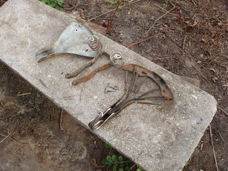

Вобщем, пришлось комбинировать. Такими были доноры:
P1010035.JPG [ 113.97 КБ | Просмотров: 12158 ]
16565.JPG [ 159.47 КБ | Просмотров: 12158 ]

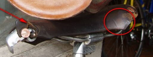

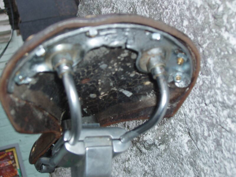

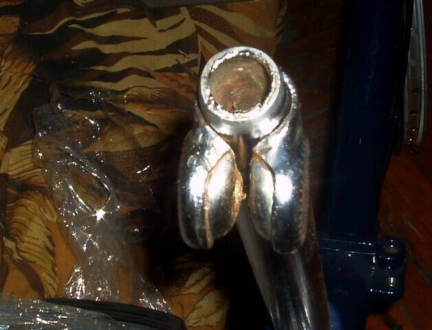

На поролоновом седле видно слабое место - слегка подгибаются рельсы в местах, где через них проходит стягивающая шпилька. Прикинул, что если сдвоить толщину рельсов, и те места усилятся, и сами рельсы станут жёстче. На том и порешил. Плюс решил при сборке подложить под шпильку широкие нержавеющие шайбы - тогда рельсы точно не поведёт, как на фото выше.
P551010053.JPG [ 146.32 КБ | Просмотров: 12158 ]
Зачищать идеально не стал: во-первых место невидное, во-вторых предполагался чёрный цвет, в-третьих - так больше "мяса" шва останется - крепче будет. Пружины пришлось отвести назад для сопряжения с верхом от украиновского седла. Думаю, ничего плохого в этом нет. Вид получился немного непривычный, но терпимый.
P10100168.JPG [ 116.26 КБ | Просмотров: 12158 ]

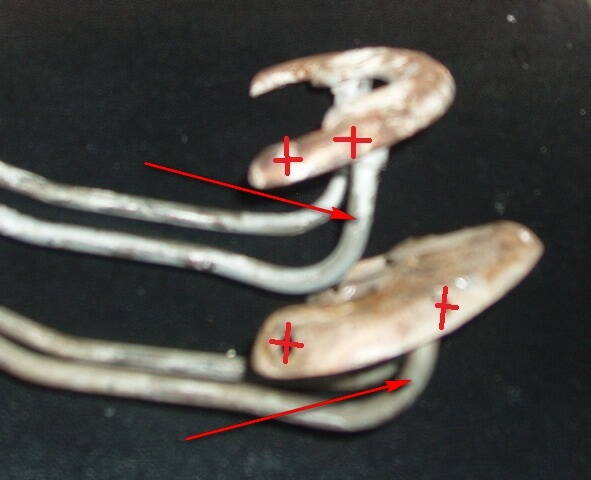

Родные пружины от украиновского каркаса были того дурацкого типа,который не прикручивается болтами, а заводится в специальные уши на каркасе. Упразднил это дело молотком и сваркой. Под будущие болты просверлил отверстия. Чтобы спрятать в них потайной винт М6, керном на торце трубки придал отверстиям конусную форму. Даже не забыл при сборке подложить ушки-крепления бардачка :D
P1010033.JPG [ 238.77 КБ | Просмотров: 12158 ]

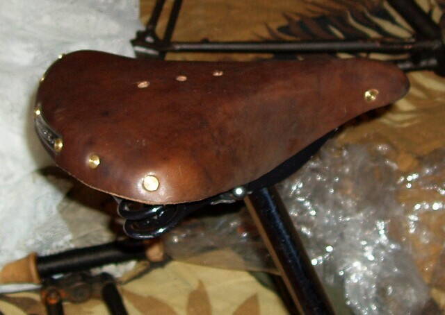

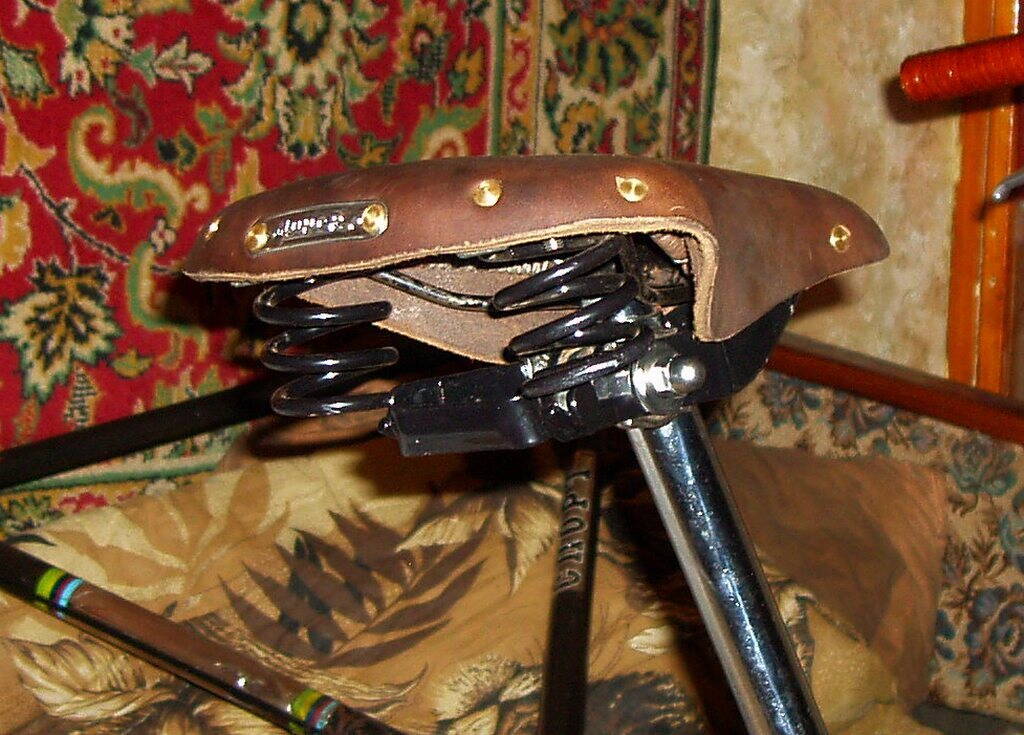

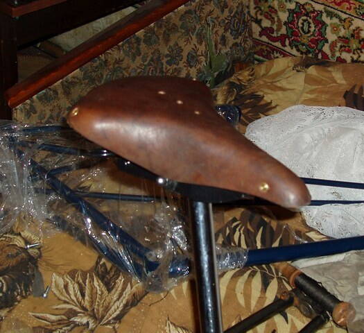

Шкура, понятно, сампальная, вместо заклёпок - переточеные латунные винты (которые я успел купить прежде, чем Женя поделился идеей насчёт ременной фурнитуры :lol: ). Присобачен имевшийся в заначке шильдик "Минск", чтобы соответствовать раме :cool: .
Вобщем, вот такой он получился, гордый потомок ужей и ежей :D :
P1010041.JPG [ 226.03 КБ | Просмотров: 12158 ]
P1010043.JPG [ 175.47 КБ | Просмотров: 12158 ]
P1010044.JPG [ 76.65 КБ | Просмотров: 12158 ]
P1010045.JPG [ 91.21 КБ | Просмотров: 12158 ]
Комментарий к файлу: :) Эту фотку обрисовал для обозначения размера крепления бардачка.
P1010046.JPG [ 94.61 КБ | Просмотров: 12158 ]
За помощь в добывании ужа (или ежа? :shock: ) спасибо форумному эксперту по Сландо - Евгению76 :beer: :smile:
